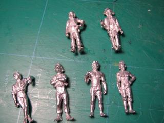

Ajutor pentru 6 marinari figurine

Salut Florin,
Ţinând cont de echipamentul celui cu portavocea, aş spune că este vorba de final de secol XVII, în cel mai fericit caz, secol XVIII sigur.
Trebuie mai întâi să te uiţi dacă figurinele nu au nevoie de debavurare (o poţi face cu partea opusă tăişului unei lame de cutter). Poţi folosi un primer Vallejo negru, după ce ususcă bine, poţi veni cu o schemă de culori.
Se poate lucra foarte bine cu acrilice Vallejo, dar sunt şi alte culori pe piaţă sau seturi dedicate (AK), ce ai la îndemână. Nu ne-ai spus scara figurinelor!
Depinde acum de subiectul tău, nava la care vrei să-i foloseşti.
Dacă o să cauţi cu atenţie pe net, ai referinţe destule. Uite aici câteva:
1. pentru detalii tehnice:
http://bbprivateer.c...k/export/html/7
2. pentru scheme de culori:
https://ro.pinterest...77810829877472/
3. pentru carnaţie:
http://chestofcolors...to-paint-faces/
http://fantasygames....nting-tutorial/
http://ampscv.org/tu...flesh-tones.pdf
https://www.youtube....hUHas8AmvY&t=1s
Găseşti multe tutoriale pe you tube şi aici:
http://tutofig.com/painting/body/
La marinarii obişnuiţi nu ar fi mari probleme, ofiţerul acela este important, nu-mi dau seama din poza pusă de tine cărei naţii ar aparţine.
Sper să intervină şi colegii navomodelişti, mai în temă ca mine.
Succes!
Nicu

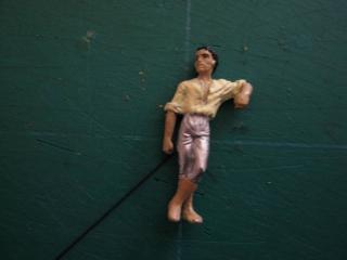

Multumesc pentru ajutor JangBogo,interesante tutorialele,dar arata cum sa faci detalile(gura,ochii)la ditamai capatana, jucariile mele au 35mm inaltime(scara1/50 cred).
Aveam ceva acrilice de la hobby color prin casa,asa ca am incercat cu ele,pentru piele am amestecat alb cu galben,daca nu se potriveste,nu am de ales decat sa iau de undeva vopsea specifica.
am vazut pe undeva o pensula facuta din par(luat de la alta pensula,eu am luat de la pisica
)si un ac de siringa,eu asa am facut pensula pentru locuri greu accesibile.
