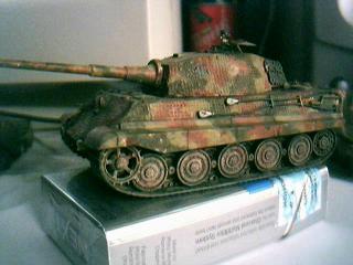

Salut,nu-i nici o "smecherie" in vopsitul la pensula,cel putin pt."scara orbilor"[1/72,1/76]mi se pare mai rapid si mai eficient.,dar...numai in cazul blindatelor si figurinelor.La avioane sau nave,ai prea multe suprafete plane si prea mari.Eu personal,folosesc email-uri de la Revell,M.Master si acrilicele de la Zvezda.
1.In cazul emailurilor vopseste macheta complet,dar atentie...vopseaua trebuie sa fie bine diluata;dupa ce se usca bine,ia o pensula cu un virf mai tare,inmoai-o in bej de la Revell[69],bine diluat c-un diluant tare,las-o citeva minute sa se usuce bine si apoi freaca toata suprafata machetei-prin aceasta "matuire" se realizeaza trecerea intre culorile de camuflaj cel mai simplu.
In cazul acrilicelor de la Zvezda[de care sunt foarte incintat],incepi prin a "spala "macheta cu un email negru,diluat foarte bine-prin aceasta realizezi,atit degresarea plasticului,cit si primul pas spre "uzura";dupa uscare,vopsesti culoarea de baza,peste care aplici camo-ul[indiferent-prin tufuire sau trasare directa cu pensula],dar cu un strat bine diluat,sa nu fie vopseaua groasa,iar dupa uscare speli cu un strat de negru acrilic,bine diluat[sa curga]-pt. "patinare" si trecerea intre culorile de camuflaj.Iata prima mea macheta vopsita cu acrilicele de la Zvezda,unTigru regal de la Italeri[1/72].
  • Imagine atasata: Image478.jpg

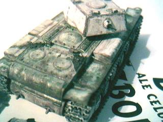

2.Zona inchisa se poate realiza simplu printr-o spalare cu un negru murdar,nu foarte diluat,aplicat la capatul tobelor si sub/sau in spatele acestora.Imaginea nu e foarte clara dar sper ca te va ajuta cit de cit.
