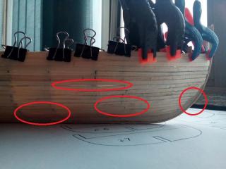

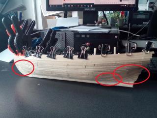

Nu stiu cum sa procedez cu neregularitatile si defectele de la asezarea baghetelor. Merg corectate cu putin chit de lemn? Si daca da, ce chit de lemn sa folosesc pentru o astfel de operatiune? Am gasit asa ceva:
Chit de lemn Stucco
Este bun? trebuie sa il iau in culoarea lemnului de pin? Intentionez sa dau cu bait culoare stejar inchis pe coca apoi peste sa dau cu lac incolor. Ma poate ajuta cineva cu sfaturi la capitolul asta??

Orice chit de lemn e bun atata vreme cat nu ramane la vedere. Adica nivelezi/slefuiesti bordurile, dar apoi vii cu al doilea rand de file (furnir la culoarea necesara sau baituit) care acopera toate chituirile.
Daca lasi zonele cu chit la vedere, baituirea nu va avea nuanta identica pe zonele cu lemn si cele cu chit.
Nu stiu daca vii cu un strat de furnir peste ce ai lucrat (am dedus ca vrei sa o lasi asa, poate am inteles gresit).
Vei vedea ca dupa ce o sa slefuiesti chitul, iti vor ramane zone pe borduri cu pete mari de chit si vei fi nevoit sa le acoperi.
Am incercuit cateva zone pe care, dupa parerea mea, vei avea pete de chit dupa slefuire (fiindca filele nu au curbura continua sau sunt lufturi intre randuri de file) :
Imagine atasata: IMG_20180323_122710.jpgImagine atasata: IMG_20180323_123112.jpg

Nu intentionez sa mai aplic inca un strat de furnir. o voi lasa asa. La aplicarea chitului m-am gandit si eu ca vor ramane zone de culori diferite (cele cu lemn si cele cu chit). Voi incerca sa aplic pe interior pasta pentru a corecta distantele dintre baghete, iar pe partea exterioara voi incerca sa scot defectele prin slefuire cat mai atenta. Deja am facut o slefuire mai grosiera , ramane sa vedem cum arata si dupa o slefuire mai fina. Deja m-ati descurajat cu folosirea chitului cu pulbere de lemn, asa ca voi considera micile defecte ca parte integranta a maretei opere.

Poti incerca chit cu slaif (sau pulbere de lemn). Poti incerca si cu alte tipuri de chit. Da pe interiorul cocii, slefuieste apoi dai cu bait. Vezi daca iti place si decizi singur.

Un mic sfat,dacă îmi dai voie: pentru diferențele mici şi foarte mici,poți încerca să pui câțiva stropi de superglue în crăpături şi imediat după aceea să şlefuieşti uşor cu şmirghel fin. Pulberea rezultată din şlefuire se lipeşte instantaneu şi va acoperi perfect golurile,iar diferența de culoare este neglijabilă. Asta merge numai în cazul golurilor de dimensiuni mici(să zic 1mm).
Eu am aplicat metoda la HMS Victory (1/98 PanArt).

In privinta gaurilor, mai mairi sau mai mici, poti face un chit destul de usor. Amesteci pulbere de lemn, rezultata de la slefuit, cu lac incolor, pentru lemn. Dupa ce ai o consistenta acceptabila, chituiesti cu amestecul obtinut. Cind se usuca, poti slefui fara probleme.
