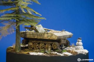

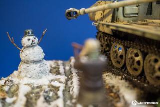

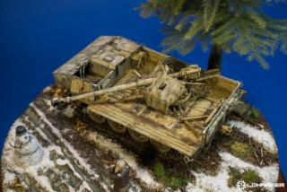

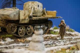

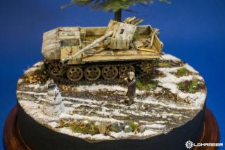

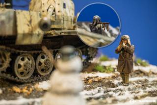

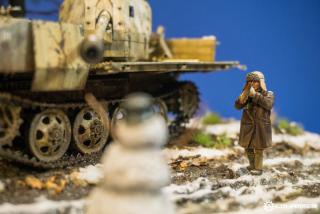

Salutare colegi!
Va prezint ultimul proiect care a durat foarte mult timp. Am restaurat un model foarte drag sufletului meu: RSO cu Pak 40 de la Italeri in scara 1:35. L-am asamblat si vopsit pe cand eram copil. Curiozitatea si dragostea fata de jucarie mi-a fost alaturi pe tot parcursul restaurarii: incepand cu lichidul de frana si terminand ultimele retusuri deja pe baza finisata. Au fost multe momente pe care le-am facut pentru prima data: zapada, noroi, bradul, vopsirea figurinelor e.t.c.
Sper foarte mult sa va placa ce a iesit! Imagine postata
Alte poze.

#2 Useril este offline   dani
Postat 22 June 2018 - 09:45 AM
Excelenta!
Zi cum ai facut bradul?

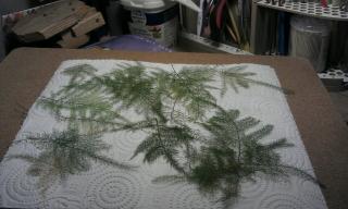

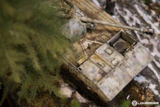

Salut dani!
Iti multumesc pentru feedback!
Este vorba despre planta asparagus plumosus. Am citit pe net despre ea, mai multi modelisti o folosesc in calitate de pini, brazi...
Am gasit-o din intamplare intr-un magazin de flori aici la mine in Chisinau. Crengile dupa taiere, le-am tinut in solutie de glicerina 50/50 cu apa. Unii modelisti mai adauga si coloranti alimentari pentru a-i da o culoare de baza. Se zice ca dupa un timp se schimba in culoare. Eu nu am facut-o, am preferat sa le vopsesc dupa ce le scot din glicerina. Le-am tinut vreo saptamana. Trunchiul bradului e din lemn de balsa, care e foarte moale, usor in prelucrare si in greutate. Baza copacului am latit-o cu tamiya epoxy puty (cea din doua componente). Dupa a urmat vopsirea si lipirea crengilor.
Atasez cateva poze din proces:

  • Postari: 4981
Postat 26 June 2018 - 03:17 PM
Hei Alex, in general nu ma bag la diorame si blindate, pentru ca nu prea e domeniul meu, dar lucrarea asta imi place enorm.
Realizarea, chiar si modelul de senilat ales (RSO-ul arata foarte futurist desi in realitate era un fel de cotetz pe senile) si in general atmosfera dioramei sunt excelente. Felicitari !
Bradul arata excelent, parca ar fi mers un pic de zapada pe ici pe colo prin el.

Postat 10 July 2018 - 12:53 PM
Imi place foarte mult.
Figurinele sunt pictate foarte bine si adauga multa valoare si sentiment lucrarii.
Vehiculul arata foarte credibil. Ar fi fost pacat sa se piarda sau sa ramana un alt model anonim pe un raft, daca tot iti placea.
Noroiul si zapada sunt foarte bine realizate. Nici prea mult, nici prea putin.
La baza ai fi putut sa folosesti alt material mai ieftin decat chitul bicomponent de la Tamiya. Pe de alta parte eu am pastrat unul pana s-a uscat si nu a mai putut fi folosit.
Singura chestie care nu-mi place e cum se termina bradul la varf. E prea gros, conic si e fortat sa se termine.....odata ;)
Ai fi putut sa incepi sa-l subtiezi mai de pe la mijloc si apoi sa continui cu o sarma invelita in hartie creponata. Niste pauze intre craci ar fi dat mai multa naturalețe. Tot ce trebuie sa faci (pe viitor) e sa te inspiri din natura nemijlocit si nu din alti copaci pusi de altii in diorame.
Ramane ca-mi place foarte mult.
Sa o duci la concursuri !
