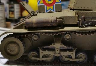

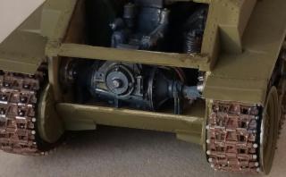

Postat 16 August 2018 - 05:05 PM

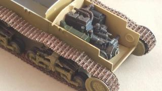

Am inceput in urma cu vreo trei saptamani,modificand turela, mai exact spatele turelei, asa dupa cum se cunoaste ca aratau tancurile Skoda,dupa specificatiile romanesti.
Dupa modificarea unghiurilor peretelui din spate, am adaugat la loc toate niturile, folosind un set de la Meng(se vor vedea pe masura ce avansez cu lucrarea)
Mai apoi am decupat capacele de vizitare/capotele compartimentului motor, astfel incat acesta sa ramana vizibil,atunci cand macheta va fi gata.
Cel mai anevoioasa a fost asamblarea senilelor zale-cu-zale de la MasterClub, metal + pini din rasina(niste piese absurd de mici si de fragile).
Setul rusilor este executat fara repros, toate detaliile de pe patine sunt reprezentate perfect, insa dupa cum spuneam asamblarea lor este o munca de-a dreptul frustranta, cel putin la dimensiunea unei senile de Skoda LT35/R2. Poate la un KT ar fi fost mai usor.
In fine, mie mi-a luat cam zece zile sa pun toate zalele cap la cap.
Pozele pe care le vedeti sunt doar de proba, nimic din compartimentul motor nu este asamblat si inca mai lipsesc piese.
De asemenea, capetele bolturilor (piese de rasina de 0,35 mm) mai trebuiesc vopsite. Senilele in ansamblu, au fost "patinate" cu AK #159 Burnishing Fluid de la Ammo Mig, insa lichidul nu are niciun efect asupra rasinei, asa incat fiecare capat de bolt va trebui vopsit in parte.
Metoda de lucru e simplă şi are efect garantat
https://youtu.be/0hutkFf3M7I
Imagine atasata: 20180816_174322.jpg Imagine atasata: 20180816_174333-1.jpg
Imagine atasata: 20180816_174339.jpg Imagine atasata: 20180816_174347.jpg
Aceasta postare a fost editata de Longinus: 16 August 2018 - 05:14 PM

Postat 17 August 2018 - 08:42 PM
Fara suparare bunule prieten, dar ma indoiesc ca arborii transmisiei " impung" carcasa in acele locuri. mai degraba in bosajele care se vad in interiorul camerei energetice. daca ar fi um le-ai pozitionat, pe exterior ar iesi mult prea departe de roata motoare, chiar daca ar mai exista intre arbore si roata un reductor.
Fain vopsit.
Postat 17 August 2018 - 09:50 PM
Cum spuneam Flo, nimic de la interior nu este lipit. Le-am pus doar de fason.
Oricum "bosajele" alea sunt o aiureală a celor de la CMK care nu are nimic de-a face cu realitatea.
Kitul de răşină produs tot de ei se asamblează în interiorul compartimentului într-un mod destul de relativ.
Uite:
Imagine atasata: 000773.jpg
Imagine atasata: 000772.jpg
Aceasta postare a fost editata de Longinus: 17 August 2018 - 09:51 PM
#6 Useril este offline   flo
  • Postari: 2525
Postat 17 August 2018 - 10:00 PM
Inteleg. Vad ca intrdevar exista un reductor lateral. Totusi, parerea mea, vorba lui Nea Nicu Votcaroiu, motorul ar trebui tras spre spate.

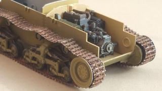

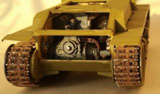

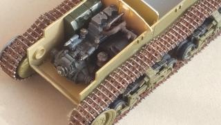

Postat 18 August 2018 - 07:06 PM
Am fixat motorul pe pozitie, l-am lipit si am adaugat si ultimele lui piese.
Imagine atasata: 20180818_191549-1.jpg Imagine atasata: 20180818_191816-1.jpg

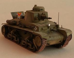

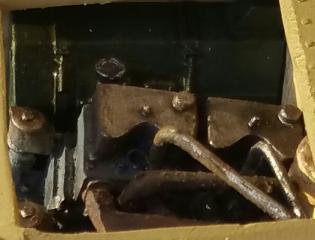

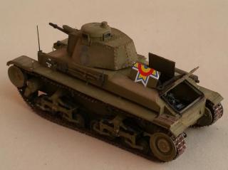

Postat 07 September 2018 - 08:46 PM
Am ajuns foarte aproape de final cu Škoda R2 al meu.
Încerc câteva poze cu detalii, aşa...la lumina "opaițului". Poate mâine să fac altele mai reuşite.
Kit CMK, Motor plus transmisie CMK resin kit,şenile MasterClub, PE-uri Eduard, decaluri BisonDecal, țeava de tun de la Aber, mitraliera ZB 53 de la Lion Roar, far de la Elf.
Oare am uitat pe cineva ? :pardon:
Sper să fac o impresie bună.
Imagine atasata: 2018-09-07 21.36.31.jpg Imagine atasata: 2018-09-07 21.36.11.jpg
Imagine atasata: 2018-09-07 21.35.42.jpg Imagine atasata: 2018-09-07 21.35.11.jpg
Imagine atasata: 2018-09-07 21.34.29.jpg Imagine atasata: 2018-09-07 21.34.00.jpg
Deocamdată.

#15 Useril este offline   GabrielS
  • Postari: 161
  • Inregistrat: 16-May 16
  • Location:Sint Maarten
Postat 09 September 2018 - 06:56 PM
Ai facut o impresie foarte buna - cel putin asupra mea!
Acu' chiar ca mi se facu pofta de al meu (rebox Revell). Ce-mi facusi, Longinus?!
Arata bine. Cred ca o sa-l fac totusi pe-al meu cu coroana lui Carol - este o fotografie de epoca foarte buna cu o parada de tancuri romanesti ... ma mai gandesc totusi!
GabrielS
  • Postari: 4924
Postat 09 September 2018 - 07:15 PM
Foarte fain ,romanachele , Longinus ! Bravos! :clapping:
Postat 10 September 2018 - 10:46 AM
Multumesc baieti.
Bison Decals ofera pe coala de decaluri cu subiect Skoda R2 romanesc, inmatricularea " U039130" (printre alte cateva) folosind ca exemplu fotografia de mai sus.
