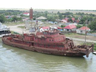

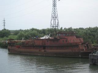

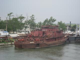

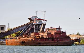

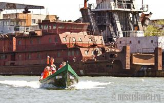

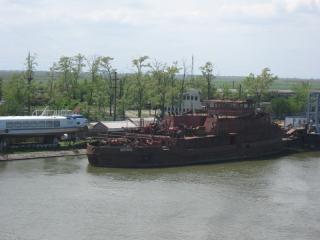

Abandonata la Sulina se afla una dintre cele mai interesante nave fluviale romanesti, remorcherul TRIDENT. Cu un deplasament de 823 tone si o putere totala de 2400 cp ar fi fost o prezenta remarcabila pe Dunare. Din pacate, constructia a fost oprita, iar sansele reluarii ei sunt minime.
Caracteristici tehnice:
Lungimea maxima cu brau: 49,25m
Lungimea intre perpendiculare 47,50m
Latimea cu brau: 14m
Latimea la linia de plutire:13,30m
Pescaj:2,30m
Inaltimea in zona centrala/pupa: 3.50/4,30m
Autonomie: 200 ore
Propulsie: 2x1200 cp 6LDRS-28
Viteza nava libera 18km/h
Clasificare RNR: remorcher- impigator fluvial- spargator de gheata
Imagine atasata: trident (2).jpgImagine atasata: trident (1).jpg
Fotografii de Paul Ionescu (sursa ship spotting)

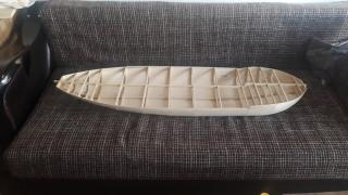

Mai jos sunt fotografii cu macheta naviganta remorcherului realizata de Lunganu.
Spor la treaba!
Imagine atasata: trident macheta (10).jpg Imagine atasata: trident macheta (13).jpgImagine atasata: trident macheta (12).jpgImagine atasata: trident macheta (6).jpgImagine atasata: trident macheta (5).jpgImagine atasata: trident macheta (4).jpg
Imagine atasata: trident macheta (1).jpgImagine atasata: trident macheta.jpg

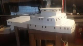

Postat 23 March 2019 - 07:48 AM

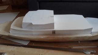

Imagine atasata: 20190210_074846.jpg
cam asa arata acum suprastructura

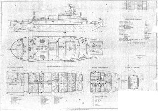

Salutare, intersant proiect,astept sa vad ce iese la urma. Am caterva intrebari: ai planuri detaliate?motorul este cuplat direct pe axe ?de ce urla asa tare?
#12 Useril este offline   lunganu
  • Postari: 129
  • Inregistrat: 23-March 19
Postat 26 July 2020 - 06:50 PM
Sincer in filmari se aude foarte tare
In realitate nu e chiar asa.motoarele sunt de la robbe din acelea cu reductor.o sa fac o poza sa vezi cum sunt.ca planuri amnun plan general si poze cu nava reala dupa care ma ghidez
cam asta e planulImagine atasata: scan763.jpg
iar cum urla motoarele cam imi place zici ca am turbine pe el.oricum nu am de gind sa schimb ceva la capitolul asta caci mie imi place sa se auda ceva in barca nu sa mearga pe silentios macar daca nu o vad sa o aud
