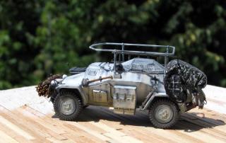

(pot sa ma laud si eu? :-) Iata o incercare de camuflaj de iarna)
  • Imagine atasata: iarna.jpg
