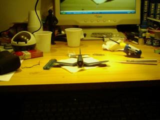

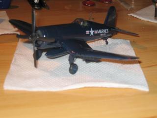

Salut, ieri am inceput asamblarea primului meu kit de avion . E vorba despre kitul 062 de la Italieri la 1/72.
acum ca am lipit si aripile mi-a sarit in ochi ceva : COADA !!!
Eu nu ma prea pricep la avioane ,dar avea cumva acest model coada asezata mai pe dreapta ????????
Pun si o poza (scuzati dezordinea de pe birou :-) )
  • Imagine atasata: Resize_of_4534863.JPG
#2 Useril este offline   yety
  • Postari: 131
  • Inregistrat: 02-October 06
Postat 31 October 2006 - 04:58 PM

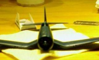

tot aia mai de aproape
  • Imagine atasata: r_4534863.jpg

Postat 31 October 2006 - 08:04 PM
Parca Hurricane avea coada nitel cis :-? .Treaba de cuplu motor. O fi si Corsair-ul la fel!
Aceasta postare a fost editata de Z-mare: 31 October 2006 - 08:05 PM
Postat 31 October 2006 - 08:28 PM
Si Bf-109, si Corsair-ul, si multe-multe aveau coada sub un unghi fata de axul avionului. Dar foarte mic, si la 1/48 - 1/32 e vorba de 1-2mm decalat. La tine acolo e ceva mai mult totusi...
#5 Useril este offline   MiG
  • Postari: 827
  • Inregistrat: 19-January 05
Postat 31 October 2006 - 08:32 PM
asa au facut aia de la italeri...am verificat si m-am mirat si eu

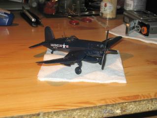

E gata intr-un tarziu ....

Postat 06 November 2006 - 08:56 PM
Mmmmm,,Corsair My favorite!
A iesit frumos.Felicitari!
O sugestie daca imi permiti...Varfurile palelor trebuiau vopste in galben.Conul eliciei trebuia si el vopsit intr-o culoare care de obicei corespundea inmatricularii specifice portavionului de pe care era avionul.
#9 Useril este offline   yety
  • Postari: 131
Postat 06 November 2006 - 09:47 PM
Multumesc !
Inca nu e chiar gata , stiu ca trebuie sa vopsesc varfurile galben ,dar trebuie sa ma consult cu un prieten cam cat din ele sa le vopsesc .

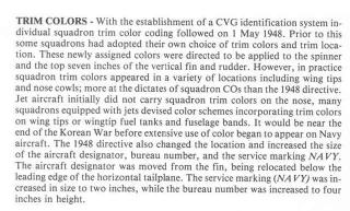

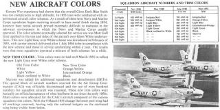

Postat 07 November 2006 - 08:34 PM
Uite si niste nasuri colorate
  • Imagine atasata: schema_1.jpg
#18 Useril este offline   Pletila
  • Postari: 323
  • Inregistrat: 14-January 05
Postat 07 November 2006 - 08:36 PM
inca
  • Imagine atasata: schema_2.jpg
#19 Useril este offline   Pletila
  • Postari: 323
Postat 07 November 2006 - 08:37 PM
si atit
  • Imagine atasata: schema_3.jpg
#20 Useril este offline   cartula
Postat 07 November 2006 - 09:21 PM
Pletila, dupa cum am zis, conul elicei era vopsit in culoarea de camuflaj, sau foarte rar lasat metalic. Ca existau exceptii, in care se personaliza cu o culoare anume, existau. Dar afirmatia cum ca "trebuia sa-l vopsesti in ..." este falsa. Nu a existat o asemenea regula in perioada in care a existat F4U
