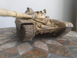

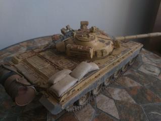

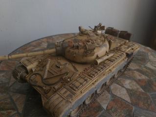

Macheta tancului T-72 M1 de la Tamiya 1/35. Am vrut sa il portretizez ca si cum ar fi un tanc din armata siriana dupa ce nisipul si conditiile de acolo si-au lasat amprenta asupra lui.

Nu cunosc T-72 in detaliu, dar aspectul general e foarte bine!
Au iesit bine efectele de uzura aici! Felicitari!

Arata foarte bine man! Imi place mult aspectul de "cal de povara", jupuit si prafuit.
O mica precizare insa : Ce ai facut tu e numai bun pentru un Asad Babil (Leul Babilonian), care era un T72m1 asamblat in Irak. Numai T72m1 irakiene aveau acel butoias striat de pe partea stanga a turelei, el era un "dazzler" infrarosu de origine chinezeasca (pe care sirienii nu il aveau).
Tancurile irakiene astfel echipate, mai aveau si tubuletele de grenade fumigene:
Imagine atasata: p1130509s.jpg
Daca il dai jos, e ok sirian...sau il poti lasa asa si merge pe un scenariu mai what-if - dar foarte credibil- in care a fost capturat de isis in irak, transportat si folosit in Siria unde a fost apoi capturat de armata siriana :)

multumesc de sugestii. cu jammerul am urmat instructiunile din kit neavand foarte multi bani pentru accesorii aftermarket am zis sa il fac ca acolo. intradevar arata mai bine cu accesoriul acela :D si tuburile de grenade fumigene nu le-am pus pt ca nu voiau in nici un fel sa stea lipite :))
ma bucur ca iti place :)
