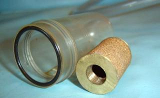

Postat 21 November 2006 - 03:16 AM
...Filtrul decantor l-am facut dintr-un lubrificator (cumparat din targul din Pantelimon) caruia i-am adaugat un element filtrant din bronz sinterizat. Gata facute se gasesc la Bricostore (Orhideea) sau sunt impreuna cu regulatorul de presiune (la magazinele de vopseluri din cadrul targului Vitan-Barzesti).

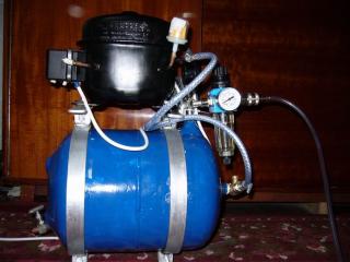

Dupa ceva ezitari mi-am terminat si eu compresorul "de casa", realizat 100% cu ajutorul sfaturilor din diversele topicuri , drept pentru care se cuvine sa multumesc tuturor celor care au scris pe aceasta tema.
Capsula frigorifica este de 120 W, o foloseam anterior "pe direct" cuplata cu un aerograf "rusesc". Butelia are ~13l si a continut freon (in tinerete), am luat-o de la reparatii frigidere si m-a costat o Bere.
Cel mai dureros a fost achizitionarea regulatorului cu filtru....120 ron....
Restul: presostat pt. hidrofor (43 ron), setat din fabrica sa cupleze la 1,5 bar si sa decupleze la 3 bar, momentan l-am lasat asa dar as urca p max la 4 bar; un manometru recuperat de la un agregat vechi, fitinguri si supapa de sens cateva zeci de roni. Butelia a primit 3 stuturi filetate sudate si apoi imbracate in poxipol, iar sistemul de prindere a fost inspirat de radian(4 semicoliere din platband).
Folosind un aerograf cu dubla actiune pot vopsi ore in sir (nu ca as face-o :pint: ) fara sa bruschez excesiv motorul.
Inca o data, multumiri tuturor celor care au scris de nenumarate ori despre compresoare.
Poze:

Si:

#29 Useril este offline   radian
  • Postari: 37
  • Inregistrat: 01-August 06
Postat 23 May 2007 - 03:56 PM
Felicitari! Imi place cum a iesit.
Ca sugestie pentru cei care vor lua mai departe modelul si isi vor construi singuri: regulator de presiune (fara manometru) se poate cumpara -dupa cum am mai spus in alt topic- de la Mr.Bricolage mult mai ieftin. Ca robinet de aerisire eu am folosit unul de radiator de calorifer (este mai mic).
Iti urez mult succes.

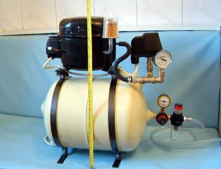

Postat 05 December 2008 - 09:27 PM
Prototipul compresorului meu!
CARTULA multumesc de sfaturi; tocmai am pornit compresorul de frigider si functioneaza perfect. Acel lichid de care eram cam nedumerit a fost intr-o cantitate infima (aprox 20ml) si am scapat repede de el, inainte sa pornesc compresorul ca sa nu am surprize. Provizoriu am bagat presiune in butelie si dupa aprox. 3-4 min. aveam 5 atm., iar partea buna este ca le pot pastra datorita robinetului pe care il avea initial stingatorul. Pe indicatorul de stingator (cel original) am vazut ca partea verde (optima) se afla intre 10 si 15 atm., deci nu se pune problema rezistentei la presiune a buteliei. Mai am de cumparat presostatul, de montat compresorul de frigider pe un suport in spatele buteliei, sa finalizez toate conexiunile si un atrat de vopsea cum se cuvine :hi: .
Astept eventuale sfaturi, critici etc. MULTUMESC! <_<

Postat 05 December 2008 - 09:31 PM
 Manometrele si filtrul stau cam ciudat dar in final vor arata mult mai bine pe un panou <_< !
