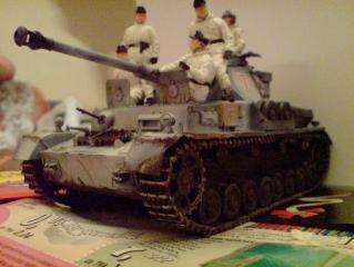

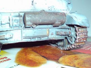

Postat 21 November 2006 - 06:53 AM
Eu as merge pe varianta de a incerca din nou de la 0.
Si eu as zice la fel. Mi-e destul de clar ca nu prea ai cum sa redai "bine" un camulaj de iarna doar cu ciuful ala mare de pensula si cu acuarele albe. Daca tii mortis sa folosesti tempera, incerca sa vopsesti cu o pensula mai mica, mult mai fina si in mai multe straturi subtiri. Ca sa redai apoi ceva zone in care vopseaua (sau varul?!) sa curatat mai mult sau mai putin, cred ca ai putea sa freci zonele alea cu un mic somoig de vata cind vopseaua nu este complet uscata sau cu vata un pic umeda... Asta-i doar o idee care mi-o troznit prin cap acu'. Fa niste probe pe alceva inainte de a te apuca de lucru la macheta ta de interes. Oricum, atasez citeva poze pe care le-am facut la Scale Fest-ul din Dallas de anul asta. Prima-i chiar cu un tanc KV-1 in camuflaj de iarna.
Numai bine si mult spor!
  • Imagine atasata: IMG_0223b.JPG

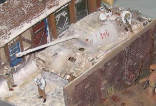

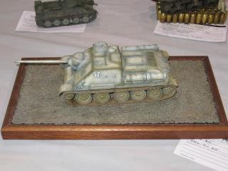

Postat 21 November 2006 - 06:55 AM
a 2-a poza
  • Imagine atasata: IMG_0035b.JPG

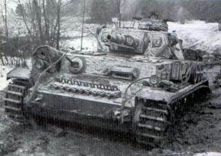

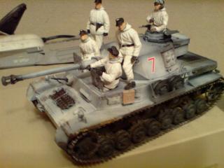

Postat 21 November 2006 - 06:56 AM
a 3-a
  • Imagine atasata: IMG_0036b.JPG

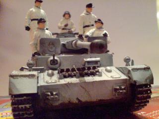

a 4-a
  • Imagine atasata: IMG_0079b.JPG

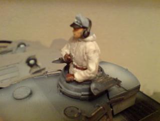

Postat 21 November 2006 - 06:57 AM
si a 5-a... Gata! Sper sa iti fie de folos.
  • Imagine atasata: IMG_0080b.JPG

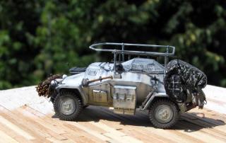

Postat 21 November 2006 - 09:22 AM
Eu la Sd.Kfz -ul asta (restul aici http://cartula.net/modules/ipboard/index.p...opic=1332&st=0) am facut cam asa:
- vopsit in culoarea lui de baza, gri inchis
- am dat un strat de lac lucios
- cu alb acrilic, diluat, din aerograf am dat de sus in jos, cam cum se scurge apa de ploaie
- pe alocuri (muchii, proeminente, capace, pe unde calca mujicul) mai stregi, tot in sesul de curgere al apei, cu un betisor de bagat in urechi, umezit cu alcool. Daca e cazul, revi cu aerograful.
- dupa ce termini, pe la "poale", dai cu Revell 87 diluat bine, folosind aerograful.
Galetii si rotile nu au cum sa ramina ...albe! :-D
  • Imagine atasata: xxx.jpg
