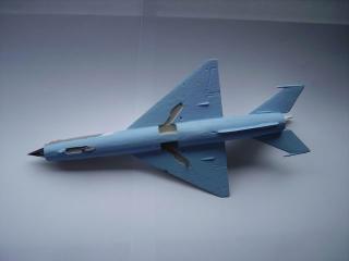

MiG-ul este de la Parcmodels, varianta A, transformata in C.
As vrea sa-mi spuneti si mie daca e vopsit corect si daca va place cum a iesit pana in momentul de fata.
Bafta

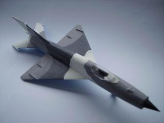

Intradosul

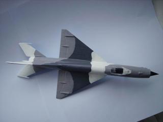

Extradosul

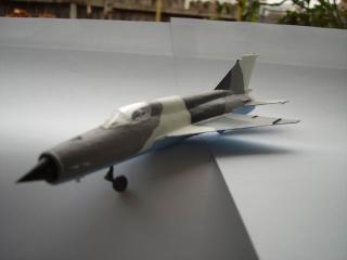

Imi cer scuze pentru calitatea pozelor....

Postat 01 December 2006 - 12:34 PM
Nu sunt expert in vopsire dar vopseaua nu e asezata bine. Ai folosit o pensula si o vopsea insuficient diluata sau diluata prea mult si nu ai lasat timp de uscare suficient de mare intre straturi, s-au pierdut destule detalii la vopsire. Daca nu ai inca aerograf (si eu sunt in aceeasi situatie :-D ) atunci iti recomand vopsele acrilice, se lucreaza mai bine cu ele cu pensula.
  • Postari: 12687
Postat 01 December 2006 - 04:30 PM
Imi pare rau dar tehnica de a vopsi, nu culorile, lasa mult de dorit.
Cu pensula este mai dificil si mai pretentios de a lucra.
Macheta se spala (valabil si la vopsitul cu aerograful) cu un detergent obisnuit apoi se clateste bine si se usuca.
Primul strat il dai cu vopseaua destul de diluata (pentru email recomand diluant D 509 sau D551 de la Kober). Nu-ti pot da o reteta de dilutie deoarece vopselele au diferite viscozitati, functie de fabricatnt, dar raportul se situeaza undeva intre 3/1 (vopsea/diluant) si 6/1. Cel de al doilea strat il dai abia dupa 24 de ore, de data asta dilutia este mult mai nica (5/1 pina 10/1). Pensula trebuie sa fie nr 4, 5 sau chiar 6, pentru suprafete mari. Vopsesti numai cu virful pensulei, in straturi succesive date numai intr-un singur sens.
Nu recomand acrilicele la vopsitul cu pensula deoarce se usuca prea repede si adesea ramin urme inestetice.
Trebuia sa montezi si grinzile armamentului. Trenul de aterizare se monteaza abia dupa vopsire si punerea decalurilor, altfel risti sa-l rupi! :-D

Imi pare tare rau sa-ti spun ca eu l-as curata repede si temeinic iar apoi l-as mai vopsi inca o data cu multa grija si-n straturi subtiri. Sunt convins ca poti sa vopsesti cu mult mai bine.

Offff .... aveti dreptate! Nici mie nu prea imi place cum a iesit ! Chiar ca o sa il sterg si nu o sa il vopsesc pana nu imi iau aerograf; :cry: :cry: :cry: Cum pot sa il curat ? Diluantul pe care il folosesc e un diluant obisnuit de vopsea, e bun?

In nici un caz! Vezi
http://cartula.net/modules/ipboard/index.p...topic=990&st=30 pagina 3!

In plus nici forma petelor de camuflaj (in special cea gri inchis de pe aripi) nu e prea corecta - vezi pe Airliners.net si Jetphotos.net cum arata cea reala.

Si o mica atentie la culoare ajutajului(de fapt a metalului de langa) care nu trebuie sa fie vopsit cu aceeasi culoare a fuselajului

Ma tare tem ca in acest caz postul modelistic nu prea ajuta! Din contra, un pic de ambitz si mina la treaba!
Trateaza criticile doar ca simple informatii.
Buna cugetare! Merita pusa in rama!
La camuflare incearca sa respecti desenul dat in prospect. Daca nu poti "din mina", fa o copie xerox marita la scara si foloseste-o taind un fel de "masti"
Asa ca ...la treaba!!! :hammer:

Si daca ai chef taie si mica proeminenta(antena,cred)orizontala de pe bordul de atac al derivei.

am si eu o sugestie in legatura cu eliminarea vopselei (integral)
am avut si eu probleme din acestea cu vopseaua prea groasa pe macheta
acu depinde cat de gros e stratul, ai putea sa iei o lama sau un cutit foarte subtire si sa scoti cu vopseaua dar cu mare grije sa nu zgariii modelul.
Eu am folosit lamele de la Testors pt a elimina vopseaua groasa de pe avionash :) si a mers
