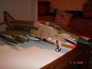

1:48 Italeri ( in cutie am avut surpriza sa constat ca e matrita Testors).
Macheta a avut o singura problema, prezenta gravura in pozitiv si a trebuit regravata.
  • Imagine atasata: DSC04910.JPG

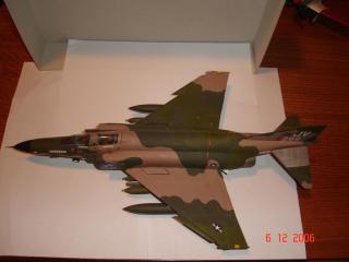

  • Imagine atasata: DSC04911.JPG

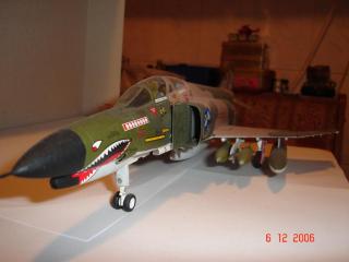

  • Imagine atasata: DSC04913.JPG

Beton. Decal-urile din kit? Fara zvastici, evident :-x
Foarte fain ti-a iesit, bravos.

Decalurile nu sunt din chit, sunt tot de la un chit Italeri mai vechi. Chitul asta este Phantom-ul Italeri cu inmatriculare germana.

Avionul ar trebui sa fie un F-4E Phantom II, nu un F ca in titlu.
Kit-ul vad ca iti arata un F-4E tarziu, dar ii lipseste senzorul TISEO de pe aripa stanga. In plus, pozele care le stiu cu avionul il prezinta ca fiind un F-4E timpuriu, fara slat-uri instalate in capetele aripilor. La fel, deflectorul de gaze al tunului dat de kit e modelul tarziu. Parca pe avionul care l-ai facut era cel timpuriu.
PS: o completare. Atat slat-urile, deflectorul de gaze cat si TISEO au fost instalate retroactiv pe flota de F-4E operationale in Vietnam care nu le aveau.

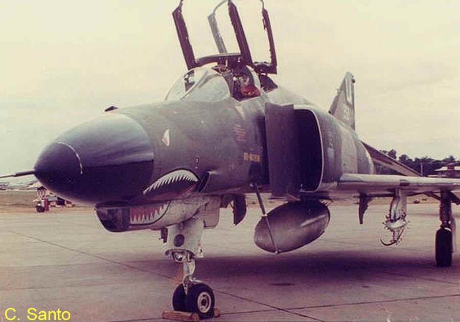

Un pic de 'istorie'... Intamplator asta e un avion si o inmatriculare care e 'in lucru'... De vreo 3 ani.
Avionul 67-0288 "Arkansas Traveller II" apartine de 368th TFW, efectuand misiuni de pe Korat AFB. Pilot era Col. Paul Douglas, care a strans un numar de 8 victorii in WWII (de aici si insemnele de pe botul avionului)
Caracterisitici: deflector de gaze timpuriu, fara slat-uri si TISEO. POATE au fost adaugate ulterior, nu am poze.

Cea mai simpla varianta ca sa ajungi la ceva 'standard' e sa ii adaugi un TISEO si sa zici ca-i tarziu, dupa ce a fost adus la zi cu slat-uri si difuzor de gaze la tun nou.
Nu se merita sa-l convertesti la timpuriu mai ales acum dupa ce e gata, ar implica sa refaci difuzorul de gaze si sa elimini slat-urile, modificari nasol de facut si cu el nevopsit.

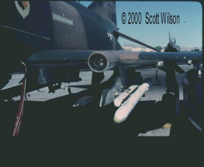

Asta e TISEO. E banal de facut si de adaugat in faza actuala.
Postat 07 December 2006 - 12:00 PM
Cum arata difuzorul de gaze timpuriu:
#12 Useril este offline   cartula
Postat 07 December 2006 - 12:06 PM
Cu aripile nu gasesc ceva foarte elocvent acum, ideea e ca slat-urile care sunt separate de aripa la ce ai tu, nu existau si in locul lor era un bord de atac 'solid'.
Postat 07 December 2006 - 12:11 PM
Ideea e ca cele mai probabile variante sunt
- tun timpuriu + aripa fara slat-uri + fara TISEO
- tun tarziu + aripa cu slat-uri + TISEO

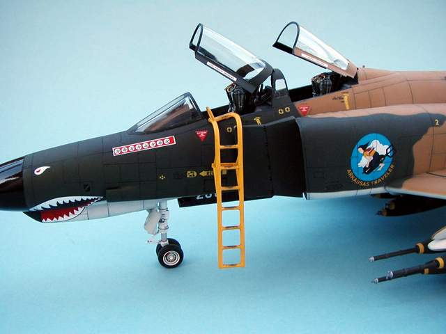

Paul Douglas a avut un numar de 8 victorii zburand P-47 deasupra Europei de vest. In momentul in care si-a personalizat F-4E-ul nou-nout care i-a venit in Vietnam, au fost vopsite pe botul avionului si cele 8 victorii germane. bara aia alb cu rosu si 8 cercuri albe in interior erau cele 8 victorii din WWII
Acum intelegi?
PS: am gasit si o poza a unei machete ca sa vezi ce contineau cercurile
http://members.fortunecity.es/parenas/mode.../phantome1.html

Cartula, lamureste-ma si pe mine, pana la urma, ce este acel TISEO? La ce folosea? Era un fel de radar?
