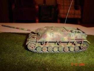

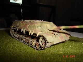

Hasegawa 1:72 - munca foarte multa la realizarea camuflajului si la incercarea de zemmerit.
  • Imagine atasata: DSC04829.JPG

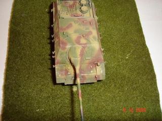

Postat 07 December 2006 - 11:01 AM
  • Imagine atasata: DSC04830.JPG

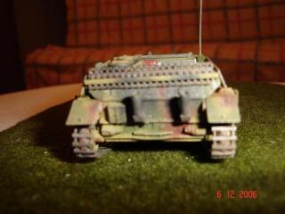

Postat 07 December 2006 - 11:03 AM
  • Imagine atasata: DSC04833.JPG

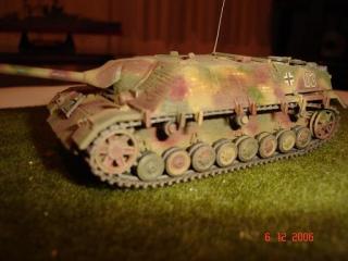

Postat 07 December 2006 - 11:04 AM
  • Imagine atasata: DSC04847.JPG
#5 Useril este offline   bogy
  • Postari: 1386
  • Inregistrat: 26-May 05
Postat 07 December 2006 - 11:06 AM
Asta-i ultima
Si acum astept carcotelile - din nou :lol:
  • Imagine atasata: DSC04852.JPG
#6 Useril este offline   dani
Postat 07 December 2006 - 12:10 PM
Nu ti-a iesit zimm-ul chiar cum trebuie,dar,pt.efortul de a-l face eu iti zic felicitari...Iar pt."sumedenia" de imagini cu care ne-ai incintat,n-am cuvinte,nu pot sa zic decit tine-o tot asa...bravos,mai putina vorbarie si mai multa munca...Inca o data felicitari si numai bine...
  • Postari: 12716
Postat 07 December 2006 - 12:36 PM
Da, zimmerit-ul lasa de dorit...si senilele...
#8 Useril este offline   marhaba
Postat 07 December 2006 - 12:58 PM
Incearca sa faci o fotografie de detaliu cu o bucata din zimm ca sa se vada mai bine ce si cum si da niste amanunte, cum ai incercat sa-l faci. In rest despre avalansa de machete nu pot sa zic decit da-i inainte. Cu cite mai multe cu atit mai bine, mai ales acum cind lumea se ocupa mai mult de politica si vorbit discutii decit de facut machete.
#9 Useril este offline   bogy
  • Postari: 1386
Postat 08 December 2006 - 08:21 AM
Pai treaba sta cam asa:
1. Senilele - sunt din cauciuc si prea multe nu am avut ce face. Astea sunt, din pacate, senilele date de Hasegawa. Daca are cineva de dat un set de senile din stiren as fi foarte recunoscator.
2. Zimmerit-ul - e facut din chit. Eu folosesc lipici facut de mine din toluen in care dizolv plastic transparent luat de la ramele de piese transparente. In solutia asta amestec talc pana se face ca o pasta. Pasta asta am intins-o pe o bugata de gresie si am lasat-o sa se usuce (intareasca). Cand e inca moale (cam ca o plastilina) am taiat placute din acest material. Dupa asta am lasat sa se usuce bine (sa se intareasca). Placutele astfel rezultate le-am lipit pe model dupa care le-am gravat. Pentru a le subtia le-am smirgheluit. Oricum, e clar ca mai trebuie lucrat la zimmerit. Cred ca e, totusi cam prea gros.
  • Postari: 12716
Postat 08 December 2006 - 09:11 AM
La zimmerit te-ai cam scarpinat cu mina stinga in partea dreapta :lol:. Parca Wurger sau Alguhan, nu mai stiu precis, scrisese despre ce si cum in legarura cu zimmerit-ul. Treaba e un pic mai simpla: se pune pe macheta chit, il lasi sa se usuce nitel apoi cu o surubelnita, muchie de cutit, lama metalica sau rotita de la bricheta pe plimbi peste stratul de chit. Stiu ca au fost mai multe "modele" de aplicare a zimmerit-ului, orizontal, inclinat, in patratele.
Daca rascolesti nitel pe la articole sunt sigur ca ai sa gasesti tema cu pricina.
Hai ca pe unul l-am gasit eu: http://cartula.net/m...m.php?itemid=40. Cel a lui Wurger am impresia ca a ramas pe siteul hecarit mai acum ceva vreme.
Cit despre senile ma refeream la vopsit si ...ruginit. Aici cred ca se mai poate face ceva, indiferent de suport.
Aceasta postare a fost editata de Z-mare: 08 December 2006 - 09:13 AM
#11 Useril este offline   Ahmed
  • Postari: 989
Postat 08 December 2006 - 10:26 AM
Zimmeritul e greu de aplicat manual cu chit (sau altceva) la scara asta. Nu am vazut niciodata un model la care sa nu iasa prea masiv. Avansatii adopta astfel solutia unei coli specifice de PE sau placi de rasina. Evident ca astea costa dar efectul este profesionist.
Senilele de cauciuc sunt moartea. Greu de vopsit si lipit, nu au detaliile suficient de precise, etc. Iar aceste senile de Pz.IV date de Hasegawa sunt o gluma...
Aceasta postare a fost editata de Ahmed: 08 December 2006 - 10:27 AM
#12 Useril este offline   GRIZZLEA
  • Postari: 1496
    Scara 1:48.
Postat 08 December 2006 - 10:50 AM
Bogy, felicitari pentru curajul aratat in privinta zimm-ului !
Despre cum poate sa fie realizat un zimm aratos in scara braille... sunt TOTAL de acord cu Ahmed. Dar... niciodata, sa nu zicem niciodata...
Totusi, trebuie sa-ti atrag atentia ca, modelul tau este cel al unui Jgd.Pz.IV LANG, TARZIU, produs de firma VOMAG pe sasiu de Pz.IVJ TARZIU, cu doar trei role de retur si esapament tot tarziu si cu primii doi galeti metalici .
Acest model, a intrat in productie la sfarsitul lui septembrie-inceputul lui octombrie '44, cand se renuntase la aplicarea zimm-ului in fabrica.
Deci, nici un Jgd.Pz.IV in aceasta configuratie, NU A AVUT ZIMM !
  • Imagine atasata: Jagdpanzer_IV.jpg

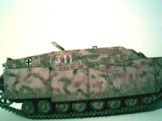

In privinta zimm-ului.cel putin in scara "orbilor", e greu de realizat,de aceea,eu am optat pt.kiturile Dragon...arata absolut perfect.Am facut si eu citeva "experiente"[nu foarte satisfacatoare]...merge,dar la final,parca nu-si merita efortul...ultima "experienta",Jagdpanzer IV F[Italeri]-"scrijelit" direct pe kit...
  • Imagine atasata: Image218.jpg

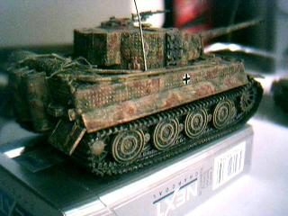

...Tiger I E[Revell]-utilizind servetel["metoda Alguhan']-care pare cea mai simpla si mai apropiata de realitate
  • Imagine atasata: Image460.jpg

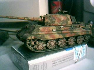

Postat 08 December 2006 - 02:09 PM
...si Kingtiger[Italeri]-tot "metoda Alguhan"...
  • Imagine atasata: Image478.jpg
