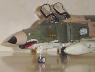

Eu folosesc de vreo 5 ani KOBER D 200 (203) si nu am avut niciodata probleme.Folosesc vopsele si lacuri de la ModelMaster, Revell,Tamiya,Humbrol Gunze,Testors.
  • Imagine atasata: DSC00201.jpg
