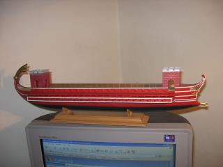

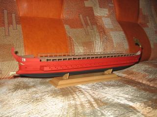

progresul lui Corsar :whistle:
  • Imagine atasata: IMG_0066.JPG_resize.JPG

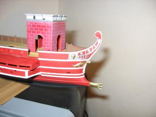

... mai tarziu .....

foarte tare corsar!! arata bine de tot. o sa faci si weathering pe ea? sau o lasi asa noua?
Postat 08 January 2007 - 06:58 PM
Ce-a fost mai simplu a trecut. Sa te vad la sfori. :whistle: Am vrut sa postez mai demult dar nu am putut din motive de net. Eu am lasat plasticul asa cum e la niste masini de asediu de la Zvezda, am facut doar o spalare cu umbra arsa. Pe Oti chiar l-am pacalit ca e lemn. Poti sa o folosesti ca idee pentru punte si restul care vor fi lemn nevopsit.

Bineinteles ca fac si weathering la ea, daca te uiti mai atent la turnuri ai sa vezi ca operatiunea e inceputa, dar mai astept niste sfaturi de la Olaf ca i-mi place tare cum a iesit lemnul la el acolo
Postat 09 January 2007 - 10:42 AM
Am folosit umbra arsa, cea mia ieftina posibil, diluata cu terebentina, probabil ca merge si cu diluant normal si am dat o spalare peste toate fibrele alea. Zvezda are tot meritul in treaba asta ca le-a facut ca lumea. In locurile unde nu era fibra am dat cu o perie de sarma ca sa fac totusi niste striatii si pe urma iar spalare. Atat.

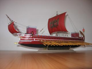

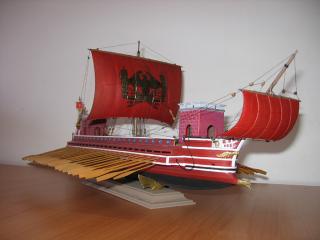

trirema la final
  • Imagine atasata: IMG_0130.jpg

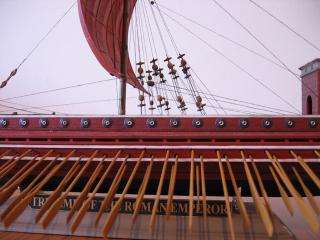

o pza mai cu detalii

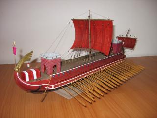

inca o poza

:whistle: Superba, are nobletea ...lemnului.
Sper ca i-ai pregatit o strategie antiprafuire asa incat sa-si pastreze infatisarea feciorelnica.
Vant din pupa si ...ureche muzicala pentru "motoare"

Ce-a fost mai usor a trecut. Acum urmeaza sa iei kitul de la Orion de marinari romani si vreo 2-3 maxim 10 kituri de legionari romani care stau pe punte. :whistle: :lol: :-)

Foarte frumos, felicitari !!!

Pot sa spun ca-mi place realizarea. Singurul lucru cu care nu sunt eu impacat sunt cele doua turnuri despre care am oarece dubii.
Cred ca niste figurine (cum zicea si Olaf) i-ar da mult mai multa viata.

Mie mi se par in regula ... veteranii ce parere au ???? Uitati-va in comparatie cu vaslele, in sensul ca par OK. Ceea ce nu mi pare OK sunt turnurile, parca alea nu sunt la scara. Ma scuzati daca gresesc dar ... imi dau si eu cu parerea :whistle:
