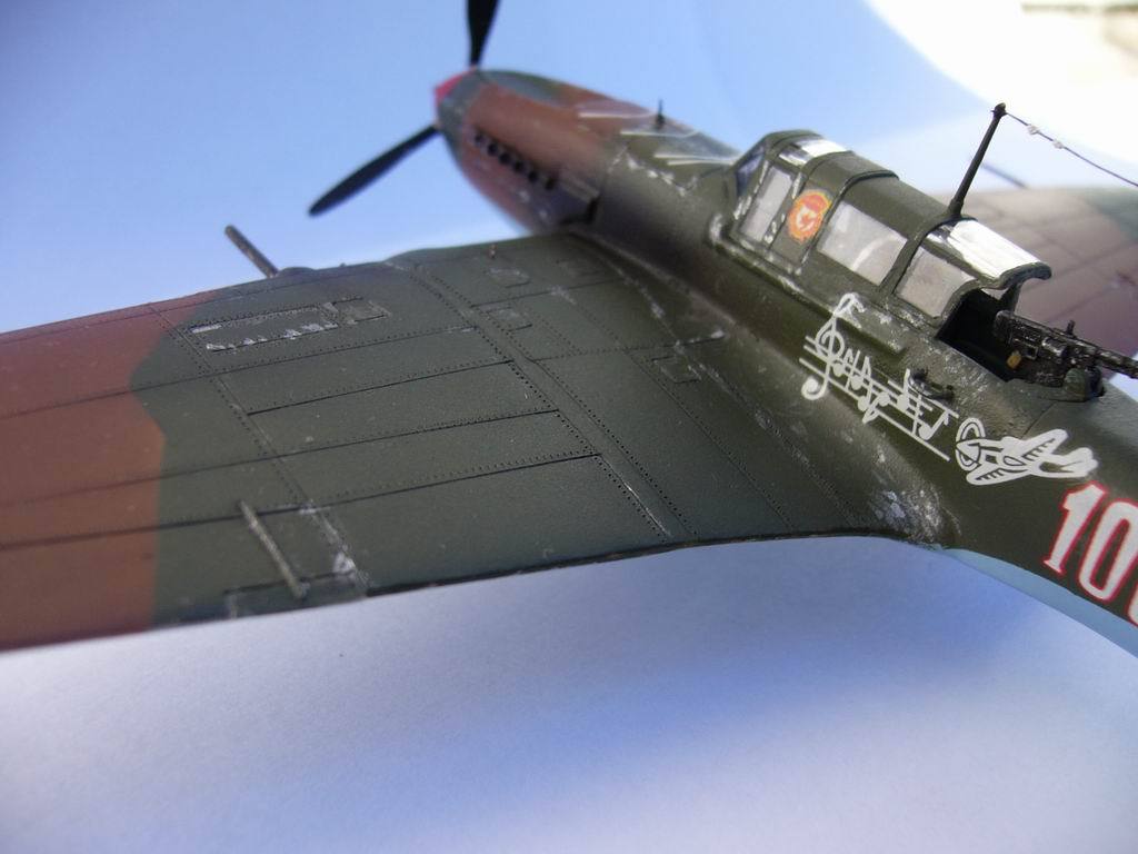

In urma cu un an si o luna am desfacut primul meu kit si am pus mana pe o pensula cu intentia de a face o macheta...evident ca lucrurile n-au iesit prea grozav.. :whistle:
Din fericire am descoperit repede acest forum, si mai ales acesti minunati "fratiori de suferinta"care "locuiesc" in acest spatiu virtual, si lucrurile au inceput sa devina mai frumoase... Va multumesc tuturor ! (aici o mentiune speciala pt. Z-Mare..)
La ceas aniversar--primul meu model pe forum....(cu multe emotii...)
Macheta nu e prea grozava, singurul ei merit real este acela de a fi ultima si cea mai bine lucrata de mine, insa imi face placere sa v-o arat.
Asadar, 1:72 Zvezda(Toko) Il-2m....

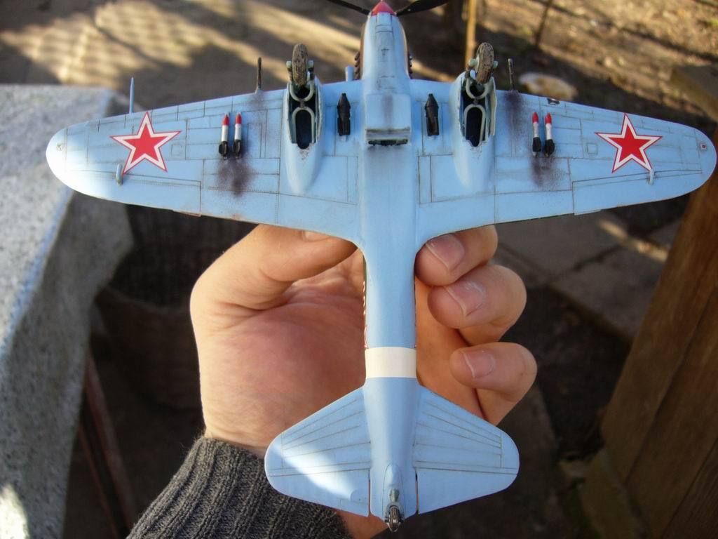

...si

am o intrebare, cu ce Airbrush ai dat ?
...arata foarte bine, si realistic, bravo !!!

Mi se pare mie sau trenul de aterizare din stanga e un pic stramb ? :whistle: Oricum, buna treaba si bafta in continuare.

Trenul nu este stramb, cel putin in realitate nu e....Are insa o multime de alte "bube".... :whistle:
Airbrushul este rusnacul de la Pavel, cu aer de la un motor de frigider.
Aceasta postare a fost editata de Volans: 15 January 2007 - 09:25 PM

@ Volans: Bravo! mie chiar imi place...acum sa te intreb si eu cate ceva..
1) Kit-ul de Il-2 de la Zvezda e facut ok? Adica se compara cu cele mai cu pretentii?Eu am facut un MiG 23 mf de la zvezda si nu am ramas prea impresionat de el..
2) Cum ai facut acea uzura pe la panourile de pe aripi?
3) Pamantul de pe cauciucuri cum l-ai facut?
#8 Useril este offline   Volans
  • Postari: 66
  • Inregistrat: 31-January 06
Postat 15 January 2007 - 10:01 PM
1) kitul nu chiar ok, are lipsa ceva elemente (contragreutatea derivei, bratul si compensatorul directiei, blindajul pilotului..etc). Nu este insa nici de lepadat. Cauta review-ul kitului toko/eastern express...e aceeasi marie.
2),3)--dry brushing(tufuire) cu "bronz aluminiu" si amestec de emailuri(pentru pamant)
multumesc pentru aprecieri, insa kitul putea fi lucrat mult mai bine...si mult mai bine documentat... :whistle:

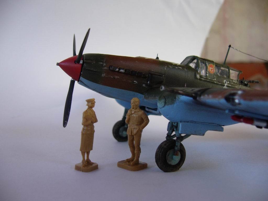

Figurinele sunt RAF sau USAAF ???
Aceasta postare a fost editata de Flyboy: 15 January 2007 - 10:02 PM

...RAF, mi-au placut cat de bine se intelegeau numai din priviri... :whistle:
"draga mea, nu vrei sa vezi si carliga?".. :roll:

Bravo mestere!. Arata foarte bine!! Poate mai trebuia lucrat ceva pe la baia trenului si putin mai multa grija la mascarea intre culori (intrados gondola tren). Vad ca si decalurile s-au pus bine.
Pentru fum, daca nu ai vopsea speciala (Agama de la Pavel e foarte buna!), trebuie folosita vopsea maro inchis, mai mult spre negru, diluata si data in mai multe straturi subtiri, pina obti efectul dorit. Sau mai poti incerca un drybrushing, tot cu vopsea maro inchis spre negru. Nu e indicata folosirea vopselei negre.

E o macheta muncita si frumoasa. Chiar daca are citeva mici defecte (lipsa spalarilor in zonele acoperite cu decal-uri, roata din stinga fata deviata fata de ax...) astea nu ii rapesc cu nimic din farmec si sunt vizibile doar unui ochi avizat.
Inca o data felicitari.
