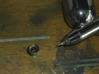

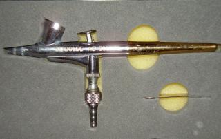

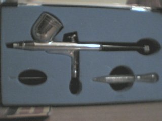

...numai sa nu faceti ca mine si sa strambati acul smiles-BANGHEAD2.jpg smiles-BANGHEAD2.jpg smiles-BANGHEAD2.jpg
Am reusit si eu din pacate sa stramb varful acului dar lam readus la forma initiala. Daca nul aduceam la forma initiala nu era problema pt ca atunci cand lam comandat de afara miam mai luat un ac si o duza de rezerva.
Apropos are cineva o garnitura de schimb aflata sub capacul asta, ca imi da la aer fals pe acolo si vopsea de ma dispera...
La mine dupa primele folosiri acea garnitura sa rupt :-D si nu am avut alta asa ca lam lasat asa fara garnitura si mege si asa fara probleme.

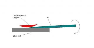

Acul se indreapta destul de usor (daca nu a fost facut cumva nod! :-D )
- puneti acul pe o suprafata perfect dreapta (o placa de sticla (de cel putin 4 mm )sau otel;
- apasati puternic cu dreptul zona indoita;
- rasuciti acul fara a pierde contactul cu placa sau degetul;
- verificati si daca e cazul reluati operatia;
- puneti pe placa o bucata de hirtie abraziva de 1000 - 1500 si repetati operatia de mai sus pina cind totul e ok!
Am indreptat citeva ace in acest mod!!!!! (Aztek, Badger si batrinul Alex)

Multumesc de pont Zetule...ceva similar am facut si eu, numai ca am trecut cu smirghelul de la 1000 la 2200 :-D

Flyboy, acolo unde iti lipseste garitura pune vaselina sau ulei de mecanism, o sa izoleze cat de cat.

Da Flyboy, dar ma gindeam ca cel de 2000 e mai greu de procurat. :-D

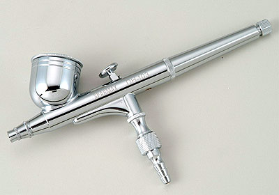

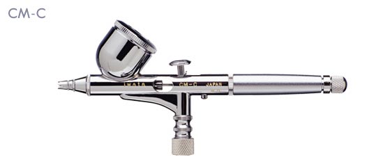

crios, la Jan 24 2007, 09:59 PM, a spus:
Z-mare, la Jan 24 2007, 08:43 PM, a spus:
Da Crios, ala e!
Raportul calitate pret este excelent la "Rowi" ... asta de e copie Iwata/ Sparmax :-D
(in imagine e gagiul de la origine)
(in imagine, modelul SparMax 103C)
(In imagine cel pe care l-am achizitionat luni de la Modelism si care merge brici)
in ce bani e jucareaua?sau care dintre ele?

Eu folosesc asa ceva.Are o diuza de 0.3mm , dar nu pot regla debitul de vopsea decat din buton,care este foarte sensibil. :-D Este putin ciudat pana te obisnuiesti,dar pana la urma face treaba. :hammer: Am patit si eu ca si Flyboy :-D :-D si am rezolvat problema cu ata de cusut infasurata pe filet(si tine).

La al meu cand m-am uitat acum am vazut ca nu are nici o garnitura.
Oricum FlyBoy daca garnitura vrei, cum esti matale fumator, strica o bricheta bic si pe duza de gaz la baza o sa gasesti 2 garnituri oring din cauciuc.
Supces ! :-D

Pai eu l-am luat dupa ce m-am sfatuit cu tine dom Wurger....si oricum dracia aia de garnitura nu stiu cand a facut pasi...sau daca a avut-o de la inceput...cert e ca uitandu/ma la MODelism pe un aerograf d'asta, am vazut de ce imi dadea mie cu rest vopsea si aer pe acolo :-D :-D
Deci o sa incerc metoda scorpio si metoda Wurger, si un proprie cu teflon :-D

Scorpio, nu are in coada un dispozitiv de reglaj al "tensiunii" trigerului? Daca da, de acolo poti sa-l faci mai putin "sensibil", adica iti perimite sa "tragi" de triger mai cu nadejde ca sa vina vopseaua.

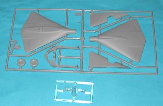

Postat 16 March 2007 - 08:01 PM
2. Horten Ho-229 V7.
Plasticv gri, citeva piese: aripa (extrados+intrados) si citeva piese ale trenului de aterizare.
  • Imagine atasata: modelism_4.jpg

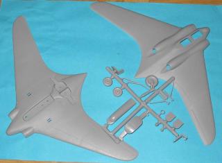

#35 Useril este offline   Z-mare
  • Postari: 12715
Postat 16 March 2007 - 08:03 PM
Gravare in negativ, fina. Nici un detaliu un cocpit, trenul de aterizare extrem de simplist. Cupola destul de groasa.
  • Imagine atasata: modelism_3.jpg

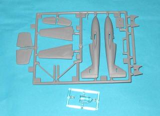

3. Messerschmitt Me328 V1/V2.
Plastic gri, o singura rama ce contine cele citeva citeva piese.
  • Imagine atasata: modelism_6.jpg
#37 Useril este offline   Z-mare
  • Postari: 12715
Postat 16 March 2007 - 08:12 PM
Gravare in negativ, fina. Fara detalii in cocpit, cupola groasa. Sunt piese pentru constructia celor doua variante V1 si respectiv V2. Motoarele nu sunt incluse in kit.
  • Imagine atasata: modelism_5.jpg

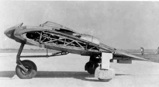

#40 Useril este offline   Blue-Max
  Postat 17 March 2007 - 11:25 AM
Z-mare, la Mar 16 2007, 08:01 PM, a spus:
Uite ca Horten Go-229 il face si revell cu 70 de repere.
Nu-s priceput in alde Luft'46 dar e vreo diferenta intre Horten Ho-229 si Go-229 ?
Cred ca nu !
Go vine de la Gothaer Waggonfabrik unde s-au fabricat in serie. Asa zice pe site-ul revell.
  • Imagine atasata: Horten_Go_229_04312.jpg
