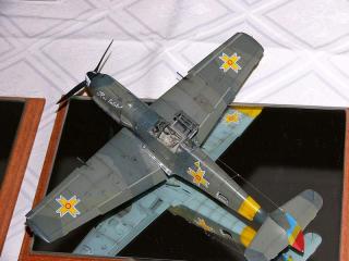

Chiar am vazut, pe net, o magheta cu un 109 E Romanesc ( Hai fetito! ), foarte bine realizata dar foarte gresita, exact cum este profilul de mai sus. Nu mai stiu pe ce site era dar am poza:
  • Imagine atasata: httpfabulis.humagazinrovat10cikk4786.jpg.jpg

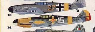

Din seria Arr in action iata ce aparea cam tot pe-atunci in Profile book:
  • Imagine atasata: 31641641lZwCNVTlBE_ph.jpg
