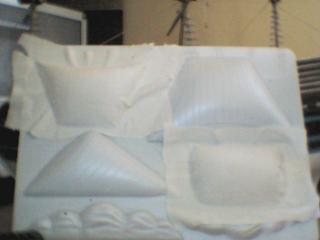

Postat 15 March 2007 - 02:06 PM
dan, la Mar 13 2007, 06:17 PM, a spus:
crios, la Mar 13 2007, 01:00 PM, a spus:

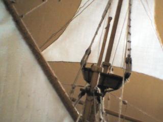

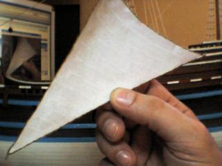

Dupa ce am taiat-o pe contur am lipit snurul pe margine. Mergea si cusut, dar ar fi luat prea mult timp, cianoacrilatul fiind mult mai rapid.
nu se intareste si-si schimba culoarea?am incercat si eu aceiasi metoda si am fost dezamagit.
Chair m-a interesat sa se intareasca, ca sa-si pastreze forma si pot spune ca nu sunt suficient de tari pe cat mi-am dorit. Va trebui sa fac "manevre" suplimentare ca sa fac manevrele sa stea drepte.
Culoarea nu s-a schimbat probabil datorita faptului ca am folosit aracet transparent.
Acum ma gandesc ca poate era interesant daca bagam panza, inainte, intr-un ceai de fruze de ceapa uscata ca sa prinda o usoara tenta de galbui-maroniu. Un pic ingalbenite ar fi aratat si mai real.
OlafTheViking, la Mar 13 2007, 06:14 PM, a spus:
Mergea si cusut,
daca era pentru mine,
dar fiind de vanzare
cianoacrilatul este mult mai rapid.
crios, la Mar 13 2007, 01:11 PM,, a spus:
...ca sa zic asa
:lol: :lol: :lol: :lol:
Dupa putere si dupa cerinte, maestre, dar mai ales dupa putere si dupa cerinte. :lol:
  • Imagine atasata: panze2.jpg

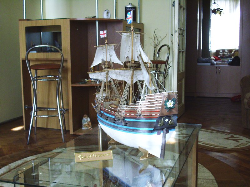

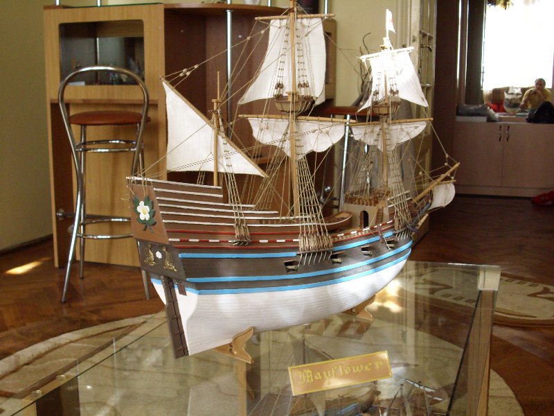

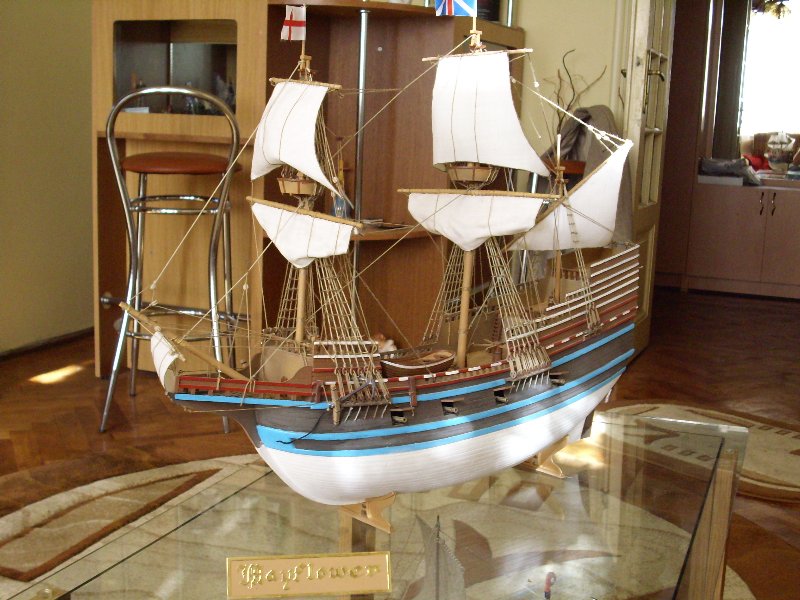

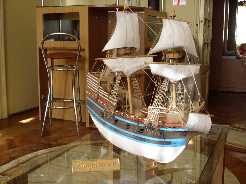

Intre timp a mai mers si lucrarea si acum este tocmai gata.

Acum nu ca vreau sa fiu carcotas, sau sa diminuez meritul lui crios , sau poate nu se observa prea bine in poze, dar la marginea de jos a velelor stranse, ar fi trebuit sa fie ceva mai "mototolite", adica sa se vada totusi ca acolo e rulata o bucata din vela ( din poze se vede ca si cum asa ar fi forma velei, ganditi-va ca velele alea ajungeau aproape de punte, deci o portiune considerabila.. ); sper sa nu mi-o luati in nume de rau

Opservatia este corecta. Am spus insa de la inceput ca panzele sunt trase folosind drept calapod panzele vacuformate cu care este dotat kitul deci panzele nu se aduna niciunde.
Ceea ce am facut este doar o "gaselnita" intre realitate si arta care sa fie la indemana celor mai putin inzestrati in ale navomodelismului.
In realitate panzele ar fi trebuit cusute ca sa nu mai zic ca panza de jos era facuta din doua bucati cere se cuplau intre ele cu un sistem tare simplu si ingenios.
Oricum, tu cred ca ai vazut deja si pe viu nava intrucat se afla la magazinul din Constanta.
In concluzie, desi arata bine (si ma bucur ca va place), nava are multe hibe si a fost facuta in combinatie de x luate cate k dintre ceea ce a inceput sa faca cel care a inceput nava, ceea ce au pus la dispozitie trumpetii si planurile pe care le posed.

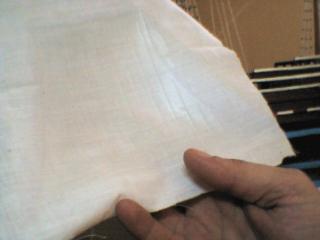

cum ai legat sforile de marginea panzelor? ai o poza mai detaliata sa vad?
#35 Useril este offline   crios
Postat 17 May 2007 - 04:56 PM
Daca la asta te referi.
Mai pun o poza, dar nu se vede foarte bine.
  • Imagine atasata: panza.jpg

Da. Merci! la asta ma refeream. La kitul meu spune sa dau niste gauri in colturi in panze. (care sunt vacuformate). Mi-e sa nu arate cam ciudat. dar dupa ce le vopsesc ma gandeam si eu sa trag o linie fina de culoare mai inchisa pe margine. poate da mia bine un pic contrast.
#37 Useril este offline   crios
Postat 17 May 2007 - 05:57 PM
In colturi n-am dat gauri nici in panza.
Sper sa se mai distinga ce se intampla acolo.
Rezumat: la colturi exista niste "bucle" din sfoara de care sunt prinsi atat scripeti cat si paramele alea de prindere.

Pai asa si trebuie sa fie, pt ca in realitate daca s-ar gauri panza pt a prinde paramele, la prima adiere mai serioasa panza s-ar rupe; asa ca daca in instructiuni arata ca trebuie gaurita panza in colturi, poti sa sari etapa asta.; bafta

o sa ma gandesc la un sistem de prindere. probabil ca o sa lipesc si eu niste fire pe margine cum a facut crios si las niste bucle. oricum, mai am destul pana la faza aia.

Ca sa completez raspunsul meu anterior, velele reale asa sunt confectionate ; pe marginea panzei se coase o parama care pe langa faptul ca da rezistenta, ajuta la fixarea curentilor ( paramelor) prin acele bucle de la colturi ; atentie, buclele se formeaza doar la colturile de jos, desi parama de pe marginea panzei se coase pe toate laturile ei ; sper sa intelegi ceva, daca mai ai nelamuriri iti stau la dispozitie ; bafta
