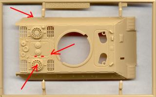

In primul rand... pana sa-ti pui problema vopsirii, trebuie sa stii ca practic, MAI TOATE Panterele A, au avut aplicat zimm (datorita perioadei in care au fost produse).
Revell a produs doua kituri de Panther. Acest D/A... care din pacate are destul de multe erori si probleme... si un G, care-i mult mai bun si are mai putine chiftele. Din pacate, G-ul l-au scos din productie...
Desi ei zic ca poti face si D si A din acest kit... problema variantei D, este si mai spinoasa, lipsesc mult mai multe chestii, iar cupola comandantului pentru D este CARICATURALA... are o forma de trunchi de con, cand in realitate ar trebui sa fie PERFECT CILINDRICA.
Dar... tu vrei un A ! Mai bine !
Totusi... si aici sunt probleme. Incepand cu puntea (coca blindata).
In primul rand, ventilatoarelele spiralate sunt valabile doar pentru A-urile timpurii (apoi au fost radiale ca la G)... dar si acestea sunt eronate, pentru ca... la kit spiraleaza in sensul opus celui real. Apoi, la trapa de aces la motor, au uitat sa adauge cele doua balamale (culmea, la kitul de G, exista !).
Apoi, forma extensiilor laterale din partea din spate (protectiile rezervoarelor) este si ea eronata !

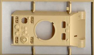

Uite aici:
  • Imagine atasata: RevellPanther_D_A_punte.jpg

Lipsesc si alte detalii... cum ar fi opritorile trapelor din fata... dar... asta-i la gustul voinicului...
Erorile de mai sus, pot fi relativ usor corectate.
- Pe ventilatoare aplici site si... sensul de spiralare nu-l va observa nimeni...
- Balamalele, ori le manufacturezi, ori le canibalizezi de la alt kit...
- Forma extensiilor laterale, o maschezi in dosul sorturilor... daca vrei sa-l faci fara sorturi, va trebui sa refaci zona in chestiune...

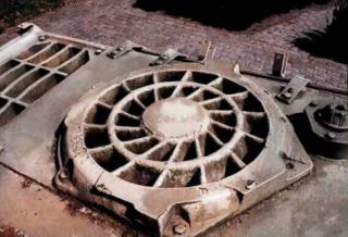

Uite cum arata in realitate un ventilator spiralat:
  • Imagine atasata: Panther_D31.jpg

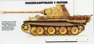

Si... aceasta inmatriculare (sau pe-aproape), poti gasi in cutia Italeri:
  • Imagine atasata: Panzer_Colors_III_pg_36.jpg

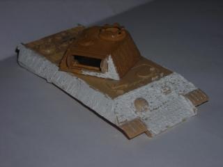

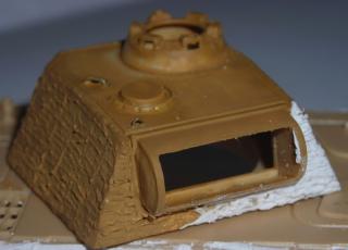

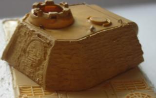

Ma bag si eu putin in discutie (daca imi e permis ) cu o alta metoda de zimm , pe care am descoperit-o recent si oarecum din intimplare ( din joaca). Metoda consta nu in aplicarea vreunui chit ci direct cu vopsea (am folosit doar EMAIL -al meu era Revell ). Tehnica e foarte simpla: 1-------Colorezi prima oara tancul in primmerul rosu anti rugina .V-a trebui sa-l lasi sa se usuce bine , poti sa-i dai si un strat de lac mat pentru protectie (dar nu e obligatoriu) .Pe suportul pe care experimentezi tehnica incearca sa faci o varianta in care dupa aplicarea primerul rosu sa dai un strat foarte fin de ocru lasindu-l si pe acesta sa se usuce dar peste care nu vei da cu lac de protectie .2------- Apoi un strat de vopsea sand sau ocru -culoarea zimmeritului-ceva mai gros (se aplica cu pensula si variaza grosimea pt a vedea cit iti convine -unele tancuri aveau pe corp un zimm fin iar la turela unul mult mai gros) . Nu lasi acest strat sa se usuce deplin ci il prelucrezi cit e inca clicoasa vopseaua . Nu e necesar sa acoperi de la inceput macheta cu tot acest strat ,ci poti sa-l aplici si in rinduri .Adica aplici 3-6 rinduri ,lasi pina devine vopseaua clicoasa , il prelucrezi s.a.m.d.Poti folosi o unealta de lemn ( scobitoare , bat chibrit -taiate ,ascutite ), unelte de fier ( eu folosesc unul din virfurile unei forfecute mici , tinind-o putin perpendicular pe suprafata -nu intep). Atentie ( valabil mai ales la unelte din fier ) sa nu scrijelesti si stratul de vopsea anticoroziva ( primul strat - primerul rosu pt ca dupa caz vei avea nevoie de el mai tirziu).Inainte de a termina de aplicat toate rindurile sau imediat dupa acoperirea suprafetelor cu "zimmerit" , poti incepe sa te joci cu efecte:--------------------3 Cu pensula usor inmuiata in diluant incepi sa stergi parti din "zimmerit" .In multe cazuri vei vedea ca efectele "vin de la sine" , daind un aer foarte realistic si spontan. Datorita diluantului si urmelor de vopsea , primmerul rosu "scos la iveala "in urma stergerii zimmeritului" , v-a avea un efect usor imbatrinit(cum de altfel si trebuie).------------------------------------------------------------------------------------------------ Marele avantaj consta in faptul ca nu mai ai nevoie de chit sau lipici (foto-etch), nu trebuie sa mai vopsesti , apare natural , iar interventiile asupra acestuia dau o nota de spontaneitate si realism . Recomandabil in special pt 1/72 datorita finetii------------------------------------ Incearca aceasta tehnica pe un suport separat la inceput iar daca ai nelamuriri , intrebari te ajut cu mare placere (unde pot intrucit si eu am descoperit tehnica aceasta accidental de curind si nu cunosc pe altcineva care sa o utilizeze astfel ca nu cunosc alte opinii referitoare la aceasta tehnica) . Succes ! :whistle: :-D (nu e de la facut in ciuda,e de la oboseala -mutrita cu limba mai lunga nu am gasit)

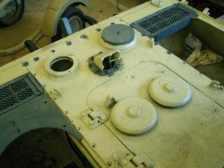

Mai jos, vezi o fotografie a puntii de Panther G, tot de la Revell. Pe asta au reusit-o mai bine !
Am postat-o, ca sa te inspiri pentru balamalele capacului motorului. Si sa vezi cum arata ventilatoarele radiale, de aceasta data nimerite perfect de catre Revell. La Panterele A tarzii, deja erau asa... dar la cele timpurii erau inca spiralate, ca si la D.
Acel A din "Panzer Lehr", era cel mai probabil un A timpuriu.
Deci...
  • Imagine atasata: RevellPanther_G_punte.jpg

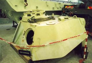

Uite aici cum sta treaba cu inelele de ridicare si manerul de pe turela:
  • Imagine atasata: 65_PzKpfwV_Ausf_G_Early___Panther___Restauration_turret__Overloon.jpg

Si uite aici cum arata balamalele de la trapa motorului, in realitate...
De fapt, uite tot ce vrei sa vezi la o Pantera:
