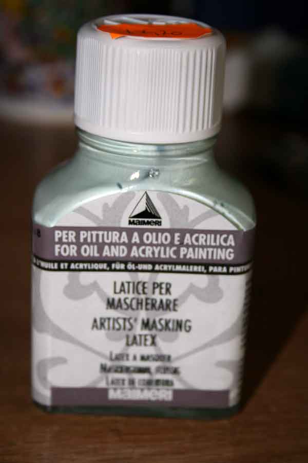

Varianta 3 de la Maimeri - Latex. Ceva mai scump, 17,2 RON sticla de 75ml. In Cluj la magazinul de pe str. St.O.Iosif linga Central.

Gresala mea, inital am zis 150ml dar e doar 75ml.... Oricum sufizant.
Asta e cel despre care vorbim:
http://www.talens.com/english/brands/royal...rtikel=24280052
  • Imagine atasata: reduce.jpg
Aceasta postare a fost editata de cartula: 26 March 2007 - 07:55 PM
