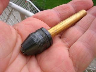

#5 Useril este offline   Blue-Max
Postat 26 March 2007 - 09:26 PM
Inainte de a intra in functie burghiul, e recomandat sa "punctezi" centrul viitoarei gauri, astfel ca burghiul, sa nu-ti "fuga" in timp ce dai gaura. Si sa-ti iasa gaura un pic sau mai mult deplasata, fata de unde ai vrut s-o dai.
Punctarea eu o fac cu varful bine ascutit de la un compas profi.
Nu recomand sa folosesti mini-masina electrica, pt. a da gauri.
Turatia, e in general prea mare si ca urmare a frecarii dintre plastic si burghiu, acesta din urma se incalzeste si va topi peretii gaurii, care vor iesi mai largi .. :-D
Eu personal dau gaurile NUMAI manual. Prind burghiul in manerul cutterului, in locul lamei. E vorba de acele manere ce au un fel de mandrina, in care prin strangere, se pot prinde diferite lame sau ... burghie.
Sau in cazul burghielor de diam mic, mi-am procutat o mini mandrina, cu care merge perfect. Vezi foto ...
  • Imagine atasata: mandrina.jpg
