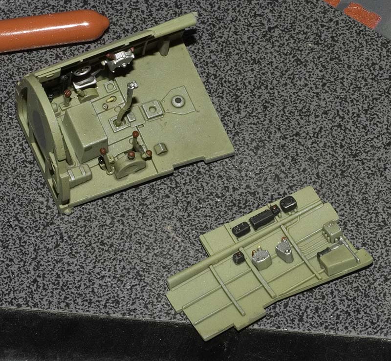

Postat 27 March 2007 - 10:15 AM
Pentru cockpit-uri la avioane, si in general pentru piese cu un nivel de detaliu in relief maricel, folosesc o solutie compusa din Future, o picatura de tus caligrafic, si nitica solutie de spalat geamuri pe baza de amoniac, dupa gust :whistle: Aplic strat pe intreaga suprafata, tusul fiind 'tras' in detalii. NU sterg, nu se aplica ca un wash obisnuit (aplicare/uscare/stergere exces). Are si un usor efect de filtru, in functie de concentatie si grosimea de aplicate. Daca e bine aplicat, efectul de 'filtru' asupra culorii de baza e imperceptibil.
Daca nu imi place, il curat cu solutie de amoniac, care nu ataca vopseaua email. Insa e foarte 'iertator', n-am fost nevoit sa-l curat pana acum :-D
Cam asa ceva iese la o aplicare (in cazul de fata a fost aplicat cu aerograful, insa pensula e o solutie mai buna in unele cazuri)
In rest, toate metodele care le-ai prezentat sunt perfect functionale, daca exista probleme sunt in tehnica si nu in 'reteta'.

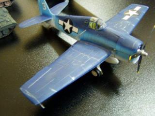

Jegul poate apare - si e clar ca apare - la imbinarile dintre placi. Eu am aplicat doua metode:
1. Dupa vopsire, am trecut usor cu un creion de 0,5 mm prin liniile de gravura. Vor rezulta niste linii fine, usor metalice. Dupa asta am dat cu un strat de lac mat care au inegrit aceste linii. In unele cazuri am dat un strat de aluminiu peste care am venit cu nuanta finala. In liniile de gravura m-am "jucat" cu un varf de cutter pentru a jupuii usor vopseaua. Au rezultat linii fine de uzura, in aluminiu.
2. Peste vopsea am dat un strat de Future. Peste am venit cu vopsea acrilica foarte bine diluata. Dupa stergere, rezulta linii de panouri, marcate usor in negru ( sau maron sau bej - pamantiu pentru panourile de pe burta avioanelor).
In general eu mai fac si un usor wethering (parca asa-i spune) cu farduri de nuanta usor mai deschisa decat culoarea avionului. Si cand, in final, vi si dai cu lac mat peste, efectul este destul de realistic.
In cazul interioarelor, in general eu procedez in felul urmator:
1. Vopsesc in aluminiu;
2. (dupa uscare) vopsesc in culoarea de interior;
3 (cand inca nu e foarte bine uscata vopseaua) aplic spalari cu pensula inmuiata foaret putin in diluant pentru a realiza jupuirea vopselei;
4. Finalul - peste toata treaba asta, vin si dau (in zonele cu uzura excesiva - ex. scaun, podea) cu nuanta de interior, dar mai decolorata - o deschid putin - si mai diluata.
Daca e nevoie, mai aplic si un strat de lac mat.
Cam asa arata F6 Hellcat dupa ce i-am aplicat wethering cu farduri:
  • Imagine atasata: intalnire_13.03.JPG
Aceasta postare a fost editata de bogy: 27 March 2007 - 01:05 PM

Relansez un pic aceasta discutie, supunandu-va atentiei aceasta fotografie, scanata din AirMagazine Hors-Serie no.2.
De multe ori s-a pus in discutie, nu neaparat aici pe forum, veridicitatea uzurii exagerate a avioanelor japoneze din WW2. Vopsea proasta, conditii tropicale, influenta mediului marin ?
Ma hazardez si afirm, ca o macheta prezentata cu un astfel de weathering si uzura ca in poza, si-ar fi atras critici nenumarate indiferent unde ar fi fost prezentata.
Ceea ce nu inseamna ca orice avion trebuie sa arate asa ...

Oho, asta arata ca nou... Pe bune.
Sa caut pe acasa, in "Queen of the Midnight Skies' parca e o poza cu un Black Widow sablat la propriu pana la tabla, de praful de coral ridicat de elici.
Faza intotdeauna e sa tii cont de mediu, si de avionul in cauza. Si niciodata nu e bine sa transformi exceptiile in regula pentru ca sunt 'cool'. Adica, NU uzezi un avion japonez 'ca aveau vopsea proasta, si majoritatea erau asa', cum e trend-ul...
