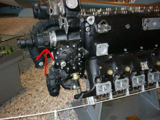

Care e principiu de functionare ?

Banui ca te referi la ...manivela.
Bf-urile aveau un sistem de pornire cu arc, asemantor cu cel de la ceas. Se "incorda" dind la manivela, apoi, prin destindere, se pornea motorul.

Opinie personala:
dupa modul in care este invartita manivela "cu turatie lent crescatoare", mai mult ca sigur este vorba despre un sistem de pornire cu inmagazinarea energiei intr-o volanta; daca ar fi fost arc, efortul de actionare ar fi crescut pe masura ce arcul era tensionat.

am cautat oleac' pe net si iata ce-am gasit:
http://109lair.hobby...m/index1024.htm
"STARTER.- Bosch hand/electric inertia starter" deci volant.

Da, cred ca ai dreptate.

Asa as crede si eu dar nu reusesc sa imi dau seama sigur din fotografie.
