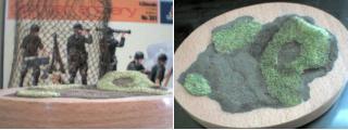

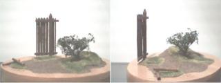

Pentru moment am luat o scurta pauza la aceasta diorama cu artileria unionista si pentru diversificare am inceput alta mult mai putin elaborata si 1/35.
Adica cea de mai jos.
  • Imagine atasata: faza4.jpg

Fainut. Sa ne tii la curent si cu asta!
O intrebare: cu ce ai realizat terenul in strat asa de subtire?

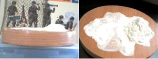

Faza 1:
Am scrizelit in caroiaje dese suprafata "utila" pentru ca aracetul sa adere bine.
Am taiat o bucata de polistiren ca sa pot optine si o denivelare de teren si am lipit-o cu aracet.
Am "prelucrat" polistirenul cu un ciocan de lipit ca sa ajung la forma dorita.
Am dat pe toata suprafata utila cu un strat subtire de aracet iar pe polistiren am uniformizat cu ipsos.
  • Imagine atasata: faza1.jpg

Faza 2:
Am aplicat bucati din covor de iarba (Noch)
Imagini atasate
  • Imagine atasata: post-6-1111129249.jpg
Postat 18 March 2005 - 09:03 AM

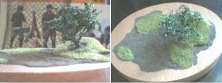

Faza 3:
Am dat restul suprafetei (unde nu este iarba) cu aracer si am presarat pamant cerut fin.
Dupa uscare am revenit in zonele unde se mai vedea suportul.
  • Imagine atasata: faza3.jpg
Postat 18 March 2005 - 09:10 AM
Tufisul este facut dupa metoda din articole (Castravetele si tufisurile mici) .
Asupra lui am sa intervin si cu aerograful pentru ca nu prea imi place culoarea.
Cam asta ar fi metoda prin care diferenta de nivel intre suport si pamant este sub 1mm.
De obicei, ca sa nu fie prea uniform nivelat terenul, eu fac diverse denivelari cu polistiren.
Bafta

Deci ai folosit aracetul ca liant principal, chiar si pt. ipsos, nu apa. Si are suficienta rezistenta? Ca ipsosul normal (cu apa) se fisureaza usor daca e asa subtire.
Postat 18 March 2005 - 12:09 PM
Ahmed, la Mar 18 2005, 09:11 AM, a spus:
Da! Asta am uitat sa precizez.
La prepararea ipsosului nu folosesc apa chioara ci o dilutie slaba de aracet tocmai ca sa nu crape si sa nu "lucreze" prea mult in timp la schimbarile de umiditate.

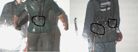

Pe mini diorama asta vor incape inghesuite doua figurine 1:35 care sunt aproape gata.
Ambele figurine au suferit modificari.
Soldatul de mai jos a suferit chiar modificari majore.
Capl rotit spre dreapta si putin aplecat.
Mainile distantate si mana stanga ingrosata, grosimea ei fiind disproportional de mica.
Ambele picioare au fost modificate ca sa dea senzatia de miscare (in original figurina statea cu picioarele distantate).
  • Imagine atasata: soldat_a.jpg
Postat 21 March 2005 - 08:47 AM
La ambele figurine am "ras" curelele din spate si le-am refacut ca sa ajunga in pozitia firesca pentru prinderea cutiei mastii de gaze.
  • Imagine atasata: soldat_b.jpg

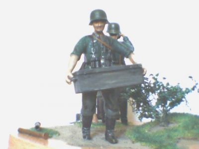

Postat 31 May 2005 - 10:46 AM
Lucrarea asta a mai avansat putin.
Inca un pas spre final. :-D
  • Imagine atasata: faza5.jpg

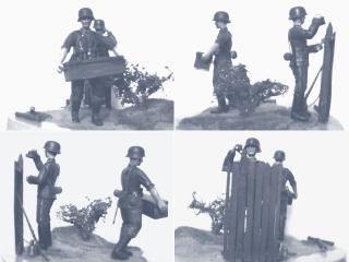

Postat 28 June 2005 - 07:24 AM
Spune Toni la o intalnire ca interesant ar fi daca cineva ar face o diorama alb-negru.
Pornind de la ideea ca pozele din vremuril demult apuse erau alb-negru si diorama sa fie facuta tot asa.
Probabil ca o astfel de diorama ar fi aratat asa:
  • Imagine atasata: alb_negru.jpg
Postat 28 June 2005 - 07:32 AM
Pana la urma am reusit sa-mi fac timp sa termin mini-diorama.
Si cum cele doua personaje nu prea au treaba unul cu altul si pornind de la ideea ca la unul cu sapa exista cel putin unul cu mapa, am numit mini-diorama "Fiecare in treaba lui".
Iata si o pza:
Restul poate fi vazut AICI
Bafta si astept suturile dorsale ;-)
