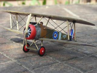

Salutari!
Am facut acum cateva luni(si nu e chiar terminat) un Sopwith Camel de la Revell,care nu pune deloc probleme.Partea mai interesanta este cu cablurile.
Am folosit sfoara neagra si de aceea a iesit asa aiurea.Se vad fibre care ies din firul principal si asa are un aspect inestetic.Am incercat sa ii dau cu:apa,lac,vopsea.
Ale naibii fibre nu au vrut sa stea lipite.
Vreau sa stiu ce ii lipseste,asa ca nu ezitati sa ma certati.
  • Imagine atasata: DSCN1831.JPG

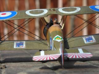

Fibrele naravase...
  • Imagine atasata: DSCN1830.JPG

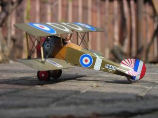

La motor e ceva care nu vine bine---contrastul negru-silver pe care am sa-l mai echilibrez
  • Imagine atasata: DSCN1835.JPG

Postat 08 April 2007 - 05:38 PM
Bazu, pentru hobane, trebuia sa folosesti fie fir de nylon de 0,08 - 0,1, fie fire de stiren (la scara asta nu prea se recomanda, rezistenta mecanica este mica) sau chiar fir de ...par! (ar trebui sa-mi fie rusine, am un articol pe tema, scris acum un an, mai trebuie sa fac doar citeva poze :-D ). Firul de otel (coarda de chitata) nu este recomandabil la aceasta scara, se lucreaza destul de greu cu el) Ata in nici un caz! Firele rebele, dimensiunile ....se vede si in poza. Sfat: nu este tirziu sa faci schimbarea! Iti recomand firul de nylon de 0,08 ("guta" de pescuit, de preferinta colorat, se lucreaza mai usor cu el, e mai vizibil, se gaseste la magazine de specialitate sau prin tirg).
cu nylonul era mai greu de lucrat
Bazu, nici nu-ti dai seama ce usor e de lucrat cu el!
Alte observatii:
- spalarea, uzura, decolorarea se fac dupa ce ai pus decalurile si nu inainte! Altfel, cu toate ca aripa, de exmplu, e murdara, "decalurile "stralucesc" de curatenie!
- pentru simularea lemnului (elice, montanti, etc) vezi http://cartula.net/s...ulare-lemn.html
- incearca sa unesti marginile decalurilor puse pe cele doua fate, atunci cind e cazul. (vezi ampenaj vertical)
- atentie, de pe pinza nu "sare" vopseaua.
- desi avionul e "murdar" bine, rotile sunt bune pentru inspectia caprarului! :pint: Sa nu uitam, pista betonata a aparut mult mai tirziu! :pint:
Inca nu-i tirziu, si nici imposibil, sa faci corectiile de mai sus pentru ca macheta sa arate foarte bine!

Decalurile au fost puse inainte de spalarea cu negru.Uite de exemplu la poze 2 se vede bine pe aripa de sus la cocarda stanga sau la cerculetul drept.Se vad nervurile uzate peste decal. :-D
La ampenajul vertical a fost o problema cu forma decalurilor si mi-a fost frica sa nu crape(pentru ca vazusem semne ca vor crapa).Le-am lasat asa sa nu stric in incercarea de a face mai bine.
Cu ata...o sa incerc sa repar asa cum e acum.daca nu merge incerc cu nylon.
Ma gandeam ca e greu de obtinut tensiunea.Cu ata a fost mai usor.Am folosit totusi ata la unele recomandari si tinand cont ca am mai vazut facute la 1/72 cu ata.
La roti e bine ca mi-ai spus,pentru ca nu ma gandeam sa-i dau uzura(pentru ca nu mi-a trecut prin cap).
Nu stiu cat de mult stralucesc de curatenie decalurile,dar e chiar le-am spalat cu negru de mai multe ori.Poate cele de pe profil.
Despre lemn - elicea trebuia vopsita,probabil te referi la corpul de langa motor pe care l-am vopsit in culoarea lemnului.
La bordul de atac aveam de gand sa repar.Oricum stiu ca panza nu sare(ca in zbor ar fi zburat de pe toata aripa).Era o simpla decolorare prost facuta.
:pint:
