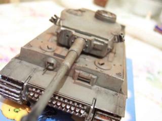

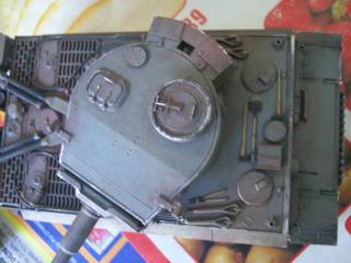

deschid un nou topic special pt macheta...astept sugestii la ce as mai putea face...
apropo dupa ce aplic decalurile cum le mai uzez (oare am gresit ca nu le-am pus mai devreme?)
  • Imagine atasata: 102.jpg

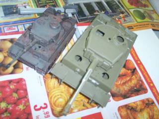

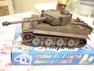

(cum sa-l inmatriculez?...si cum sa fac dungile albe de pe teava tunului...cu hartie de corectura si apoi cu vopsea alba...merge?)
  • Imagine atasata: 103.jpg

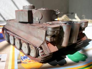

  • Imagine atasata: 100.jpg

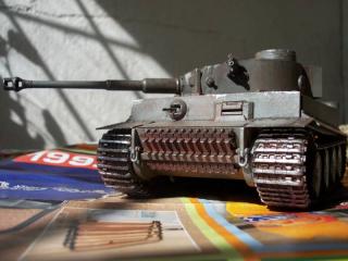

  • Imagine atasata: 101.jpg
Postat 16 April 2007 - 05:02 PM
Bravos stimate...arata bine, faci de obicei 1/48 ??? Asta e Tamiya ???
As avea de comentat daca imi permiti, rugina excesiva pe care ai aplicat-o pe masina in general si pe senile in particular...pe calea de rulare...
Referitor la intrebarea ta, poti aplica si acum decalurile numai sa ai grija sa nu iti faca silvering...si ulterior poti da cu "neshte" pudre sau pigmenti si pulberi peste ele...eu cam asa fac si capata aspectul acela de vopsea murdara...
Mai poti incerca de asemenea sa le "ciobesti" pe ici pe colo...sau sa aplici foarte fin vopsea pe aici pe acolo, ca sa redea aspectul de ciupeala...
Oricum astea sunt numai parerile mele...
Succes in continuare, cu pasoaptele... ;-)

Eeee, draga tomapaul.. aici e mai mult de discutat... Oricum esti fericit caci ai unul din cele mai corecte 'Tigru Erly' daca nu gresesc chiar cel mai corect...
Sfatul meu ar fii sa vezi mai intai daca inmatricularile reproduse prin decalurile disponibile in Kit au existat, daca sunt corecte si dupa asta sa incerci sa gasesti ceva istorie a lor... Daca nu vrei sa mergi asa departe, ca si tehnica pur si simplu le lipesti dupa ce in prealabil zona unde le vei pune ai dat-o cu lac lucios, mai poti folosii ca solutie pentru inmuiat decal-urile, alcool izopropilic diluat putin cu apa. dupa ce s-au uscat poti sa dai (sau nu) decalul cu un lac mat.
Poti face la inceput, experiente ca sa vezi ce tehnica si ce rezultat iti convine mai mult cu decalurile pe care nu le vei folosii chiar pe 'burta' tigrului, fiind un loc care nu se vede si care in general se umplea de noroi. ;-)
Cel mai bine, daca esti din Bucuresti, sa vii sambata la intalnire si afli mai multe. Daca nu, intreaba ce nu stii. :-(

Arata bine masinaria!
Decalurile le pui inainte de a face toate uzurile, altfel ramin curate!!!!
De asemena "rugina" pe senile o pui inainte de a monta senilele, altfel te trezesti cu ...cauciucul ruginit (vezi banda de cauciuc de pe galeti!)
#9 Useril este offline   SteelMaster
  • Postari: 2446
  • Inregistrat: 12-April 05
Postat 16 April 2007 - 09:13 PM
Contradictii in termeni legate de rugina si vopsea.
Senile - se vad si zone lucioase si zone ruginite. Ori, ori. Ambele sa coexiste impreuna, cum ar zice unii, este destul de greu.
Pe turela si cutia blindata - rugina in zone de vopsea si zone lucioase unde, se subintelege ca a disparut vopseaua. In ambele cazuri rugina apara mai usor cind vopseaua a disparut. Si nu este parerea mea.
Atentie deci cu rugina, chiar daca este de mare efect ( senile rosii insa doar dupa foc sau ani buni de nefolosinta ).
#10 Useril este offline   tgr
  • Postari: 1493
  • Inregistrat: 14-April 07
Postat 16 April 2007 - 09:23 PM
ok am inteles ... deci mai usor cu rugina pe interiorul senilelor...rotile de metal...le rapar(extremitati negre...)...aplic decalurile incerc sa le fac mai uzate si poate mai reusesc sa mai retusez...este prima mea macheta care a ajuns in stadiul asta(VOPSIRE...din pacate fara aerograf :) ... deci am scuze... :)
Chitul a costat o avere dupa cate cred eu (a fost luat din strainatate...28eur)...este defapt chit initial production...dar cu mare usurinta am inlocuit toate piesele cu cele de la early...avand ca scop vopsirea in gri(care imi place mai mult...de aici problema inmatricularii...am doar cifrele 7 8 1 3...de mai multe ori....incepator si eu...)

Postat 16 April 2007 - 09:30 PM
pt cine a intrebat de senile...le-am vopsit in negru cu pensula...apoi cat erau inca neuscate cu o pensula mai maricica am luat oxid de fier(rugina) si dadeam la intamplare dupa plac....dupa ce am terminat...am asteptat nici 20 min(oxidul a uscat binisor vopseaua neagra) si cu pensula curata (dupa ce am amestecat cutia de aluminiu...de la revell) o inmuiam si apoi intindeam vopseaua pe o bucata de plastic ... de mai multe ori ... asteptand sa ramana cat mai putina vopsea pe pensula...api vopseam senilele cu miscari scurte de-a lungul lor sau cum puteam si eu...gata...
