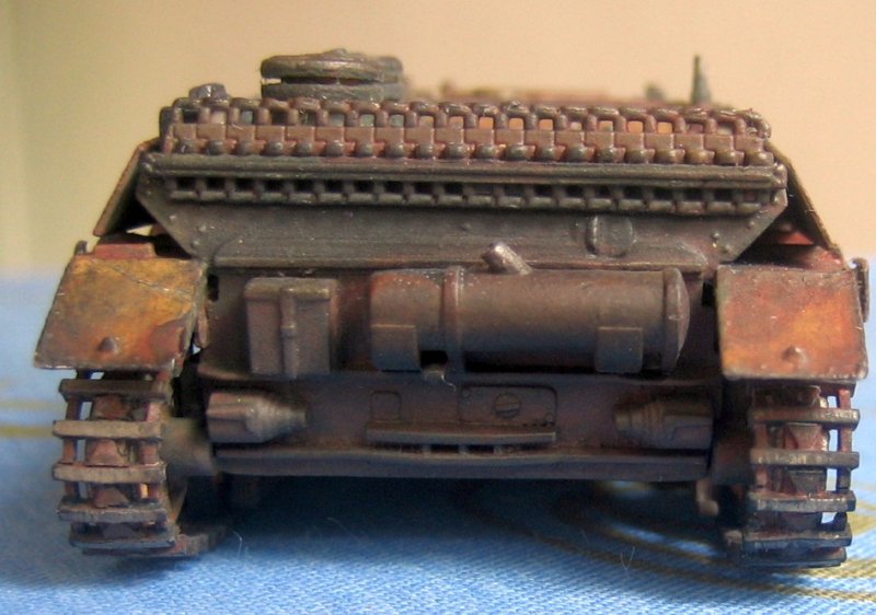

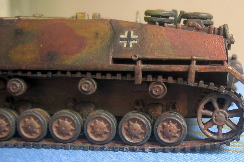

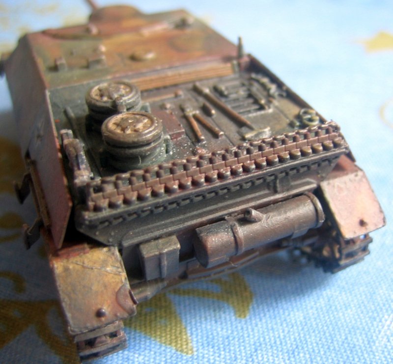

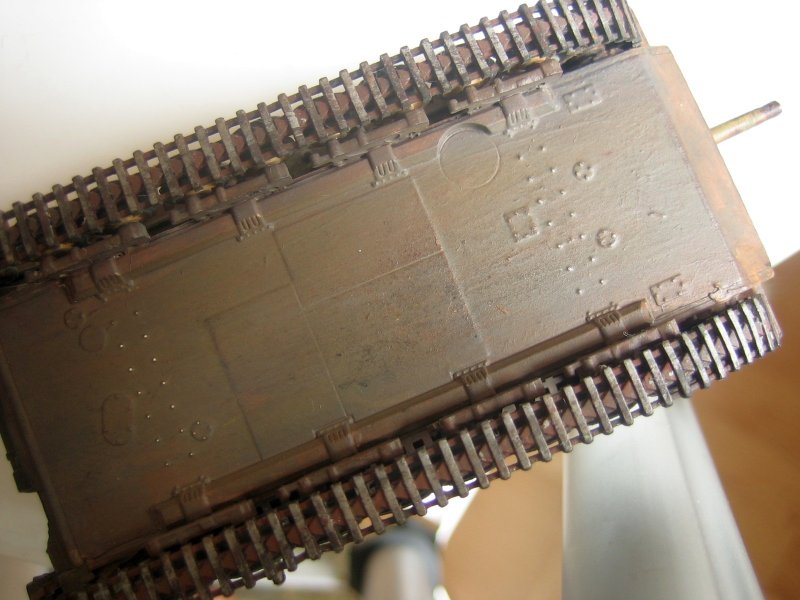

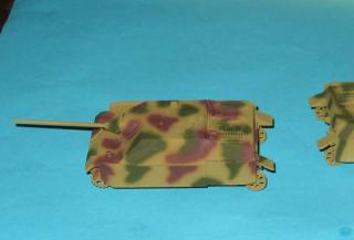

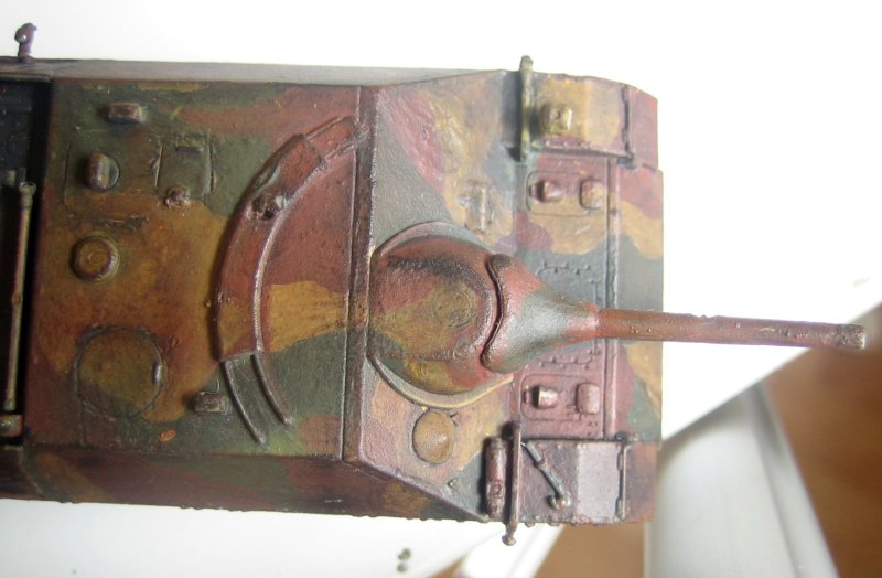

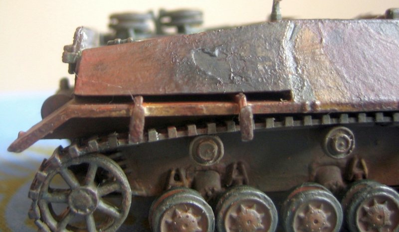

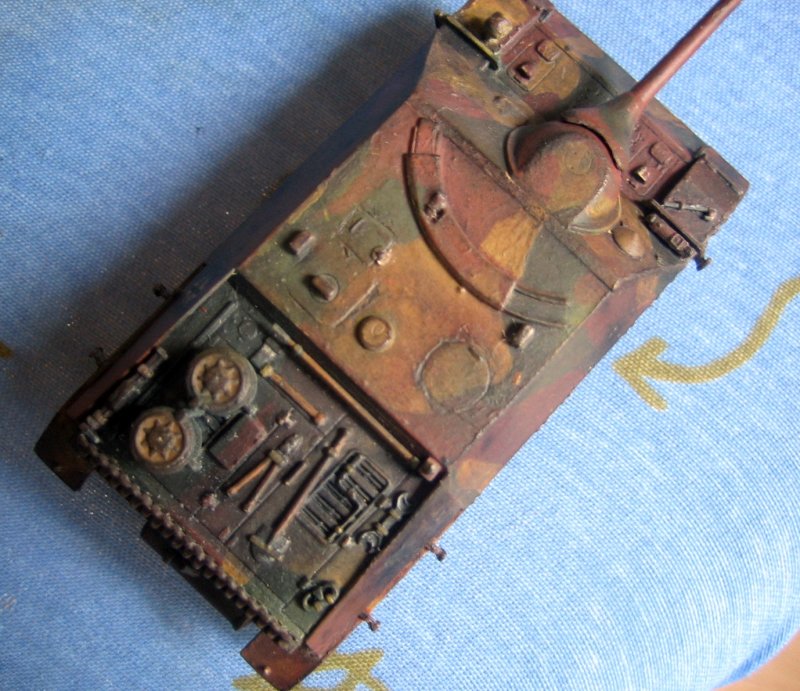

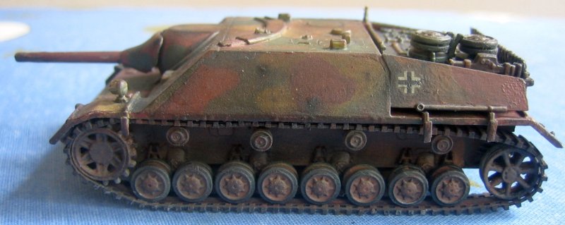

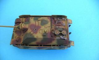

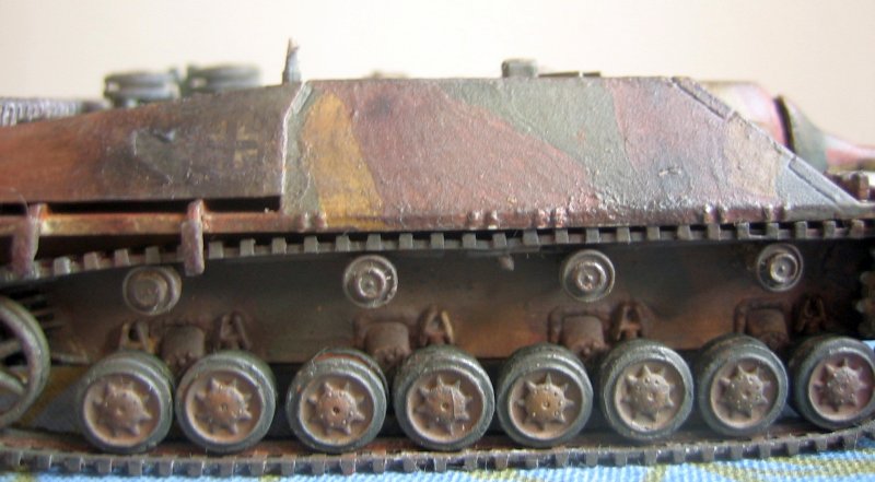

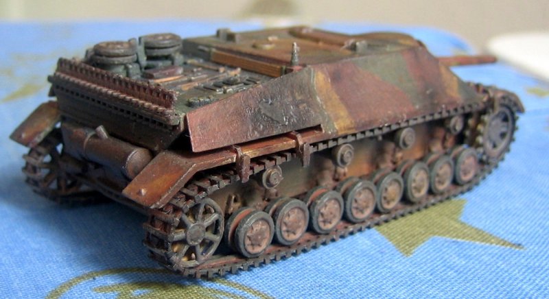

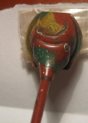

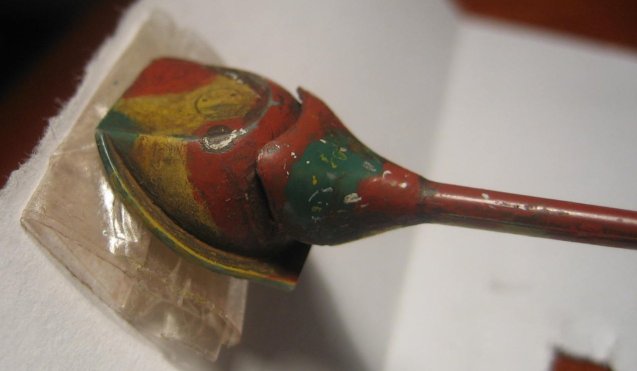

Din cate vad eu in pozele tale, parca senilele sunt puse in directii diferite. ;-)
#62 Useril este offline   viorel
  • Postari: 45
  • Inregistrat: 20-December 06
Postat 06 June 2007 - 05:11 PM
Danu, absolut corect :angry: . Senilele sunt puse invers
#63 Useril este offline   Z-mare
  • Postari: 12715
Postat 06 June 2007 - 07:29 PM
Ei si tu! De unde stii in ce directie vrea sa o ia tancul? ;-) :angry:

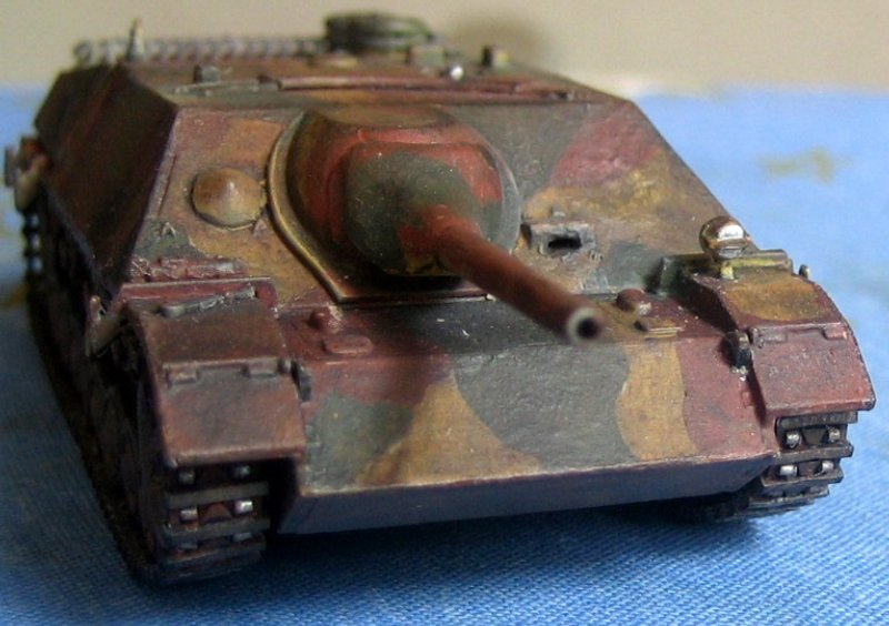

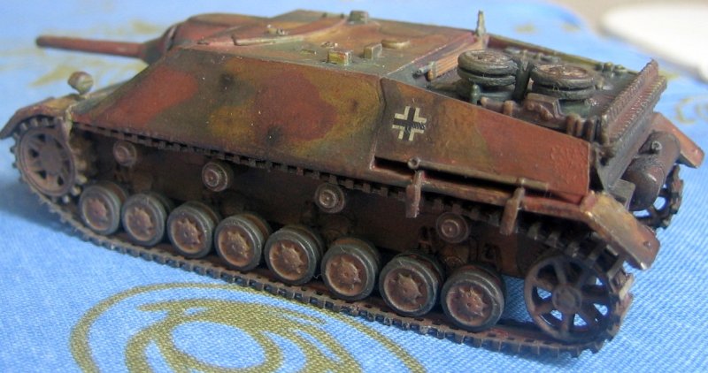

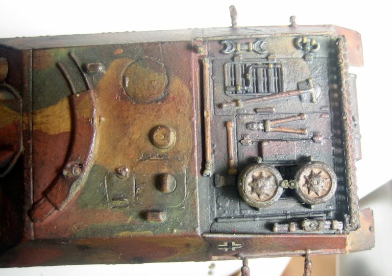

Vopsitul l-ai facut cu pensula? Unele detalii par inecate, efect al pensulei.
Stratul de lac trebuie sa fie subtire, nu se da din prima, ci in straturi succesive, atentie, nu "la ud"!!!!
In rest mie imi place! Si eu am crezut ca ai vrut sa similez imperfectiunile metalului plus uzura.
#64 Useril este offline   viorel
  • Postari: 45
Postat 06 June 2007 - 07:41 PM
Z-mare, la Jun 6 2007, 07:29 PM, a spus:
Buba mare este ca o senila este intr-un sens, si cealalta in celalt sens :hammer: :hammer: :hammer:
Da, am dat cu pensula vopseaua (n-aveam aerograf), si lacul cu aerograful (in strat foooarte gros - inca nu ma cunosc asa de bine cu aerograful 8-) ).

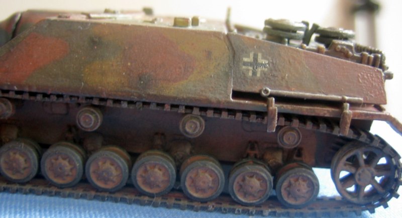

#65 Useril este offline   bogy
  • Postari: 1383
  • Inregistrat: 26-May 05
Postat 08 June 2007 - 07:39 AM

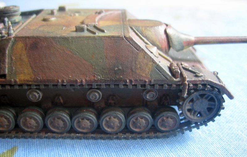

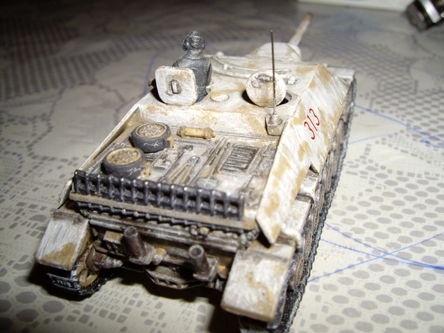

Hai sa incerc sa-mi spun si eu parerea.
1. Am impresia ca ai dat vopseaua cam prea groasa - ar trebuii diluata mai bine, mai ales ca vorbim de o macheta la scara destul de mica.
2. Camuflaju' de iarna - parerea mea (si probabil ca multi ma vor contrazice) e cel mai bine sa-l dai la aerograf, nu la pensula. Poate totusi ar merge cu o tufuire cu alb - iei pensula, o bagi in alb, o stergi bine de tot pe o carpa, pana nu mai ramane aproape nimic pe ea dupa care incepi sa te joci pe suprafetele camuflate in culorile standard, pana cand obtii un rezultat cat de cat satisfacator.
3. Pigmentatori, pulberi, farduri - astia sunt ok, sunt super, efectele sunt foarte bune, cu conditia ca modelul sa fie sigilat cu lac mat.
4. Lacul mat NU MERGE DAT LA PENSULA. Crede-ma ca eu am incercat si nu merge - cel putin eu nu am reusit sa dibui nici o metoda pentru a nu dizolva vopseaua si pigmentii. Pentru a obtine un rezultat cat de cat bun, lacul trebuie diluat - nu se da gros - si trebuie dat de la distanta, fara a insista pe suprafete, pentru a nu baltii. Efectele sunt destul de neplacute la baltire si lacul se va albii.
5. Vopsea prea lucioasa - daca folosesti aerograf, treaba asta o poti rezolva marind presiunea si micsorand cantitatea de vopsea. La presiune mare, rezulta vopsea matuita. Dar atentie, nu foarte mare presiunea pentru ca astfel efectul devine destul de neplacut - aspect cretos, prafos.
6. Pentru a reusii un aspect mai estompat al culorilor, incearca o usoara prafuire, tot din aerograf - iti trebuie nuanta de praf - "BUFF".
Oricum, inainte de a incerca pe model, fa exercitii cu aerograful.
Sa ai spor si bafta.

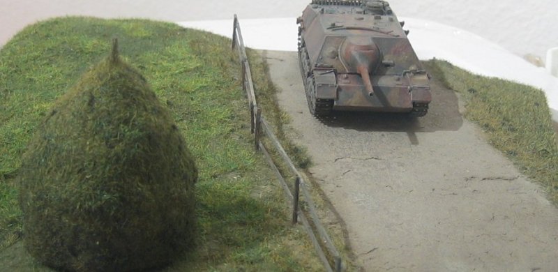

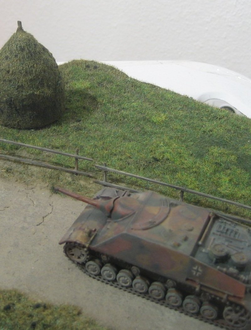

Ei,asa da ,fratioare...Felicitari!

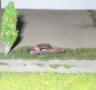

Chiar frumos ti-a iesit. Eventual chiar daca iarba a fost recent cosita, ai putea incerca sa-i dai o culoare de iarba uscata capitei , asta asa ca o pata de culoare. Si mai poti incerca un copacel undeva ca sa nu fie pasunea prea monotona. Ce si cum ai folosit pt. iarba, drum si baza dioramei? Spor la treaba in continuare.
#74 Useril este offline   viorel
  • Postari: 45
Postat 11 June 2007 - 11:46 AM
Am incercat initial sa fac capita mai uscata...dar nu mi-a placut nuanta care mi-a iesit asa ca am trecut iar pe verde :angry: Un copac (ars aproape complet de fulger) va aparea undeva in partea dreapta.
Ca materiale, poliestiren extrudat de 2 cm, acoperit cu servetele imbibate in aracet si intins peste alte foi de hartie cu aracet.
Toate ierburile, material de la Noch (am vreo 9 sortimente pe acasa, nici eu nu mai stiu din care am pus ). Am aplicat vreo 3-4 straturi, cu aracet de tamplarie diluat cu apa. Dupa fiecare aplicare, am uscat cu feonul (stiu, n-am rabdare ;-) ) si am frecat cu periuta de dinti (viguros) ca iarba sa stea in picioare si tepoasa.
Capita, cioplita cu cutterul din poliestiren extrudat, vopsita cu aerograful intr-un maron deschis, dupa care iarba de la noch cu aracet peste. La final, nuantare cu aerograful pe ici pe colo.
Drumul este din praf ordinar de pe marginea drumului aplicat in straturi succesive cu aracet. Dupa ce s-a uscat, l-am luat la smirghel, si la final am mai aplicat un pic de pigment "dust" de la agama.
Viorel

a iesit bine...mai ales diorama, imi place dar capita se termina prea brusc jos.In rest e super .Iarba si drumul sunt bine realizate.Imi plac crapaturile din pamant si gaurile ;-)
#77 Useril este offline   viorel
  • Postari: 45
Postat 11 June 2007 - 08:56 PM
tomapaul, la Jun 11 2007, 08:40 PM, a spus:
Justa observatia, inca nu am lipit-o pe placa, este flotanta deocamdata. Inca nu m-am hotarat asupra culorii definitive a ierbii din capita...si pt vopsire mai usoara...inca n-am lipit-o.
