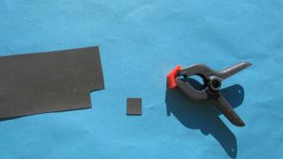

...avem si o clema, pe masura dar...nu sta, aluneca! :pint:

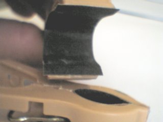

Rezolvarea e simpla: putina hirtie abraziva cu granulatia 800 si putin superglue sau prenadez.
Se dau "peste cap" partile mici mobile (rosii), se slefuiesc nitel. Din hirtie abraziva se taie niste dreptunghiuri de dimensiunule partii mobile si se lipesc cu superglue sau prenadez pe acestea.

...si uita ca sta!
Daca folosim hirtie abraziva cu granulatie mai mare (400, 500) clema poate sta si pe suprafete nitel mai "obraznice" :pint:.
La mintea cocosului!

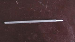

De multe ori avem de lipit pe o suprafata oarecare o piesa extrem de mica (fir la bujii, o mica clapeta, un cablu, etc) cu superglue. Ca sa stea la locul ei trebuie sa o presam, normal, cu ceva. Numai ca, de cele mai multe ori, pisea nu se lipeste la locul ei ci de..piesa cu care am presat-o. Ce-i de facut, stiind ca superglue se lipeste (si lipeste )orice? :-? Pai se lipeste de orice mai putin de ...teflon! :-)
Drept urmare construiti un dispozitiv ajutator ca cel din figura: o mica bara din dural (diametrul 4 mm) in care facem o gaura ( 2,5 mm) unde introducem o piesa cilindrica din teflon, putin ascutia la capat.
Cu capatul de teflon apasam usor pe piesa si ...gata! 8-)

Am uitat ceva: zona de contact trebuie bine lustruita, nu trebuie sa aiba asperitati, in acest fel lipiciul nu are in ce se prinde!
