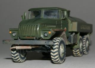

salut,
prima mea incercare in ale autovehiculelor - o autocisterna pe sasiu ural 4320; kit icm 1/72.
poftiti de judecati.
mack

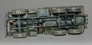

Postat 17 May 2007 - 10:02 PM
de dedesupt
  • Imagine atasata: macheta_02.jpg

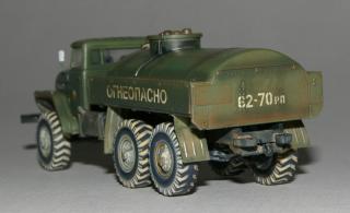

3/4 spate
  • Imagine atasata: macheta_03.jpg

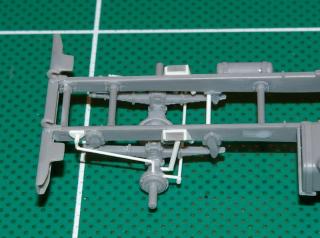

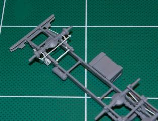

a fost si ceva scratchbuilding - nu mult, pe la osia fata - mecanismul de directie / la osia fata - tirantii de ghidaj si tampoanele de soc.
  • Imagine atasata: macheta_04.jpg

iara osia spate
  • Imagine atasata: macheta_05.jpg
  • Imagine atasata: macheta_06.jpg

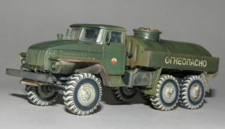

nu-i chiar gata - lipsesc: proiectorul, stergatoarele de parbriz, placutele de inmatriculare, lampile stop, extinctoarele, etc.
fiti rai, ca vreau sa mai recidivez cu una si-i musai sa iasa mai faina!
  • Imagine atasata: macheta_07.jpg
  • Postari: 4980
Postat 17 May 2007 - 10:50 PM
naaaaaaaaaaaaaaaaaaaaaaaaaaais!!!
  Postat 18 May 2007 - 06:51 AM
Frumos ! Imi place !
As face doar 2 mici sugestii.
Sa smirgluiesti (putin) pe viitor rotile pe mijloc, sa nu se mai vada muchia de la turnare. Asa cum e ultima roata spate stanga. Da un pic de realism.
Parca "prafuirea" in interiorul formelor anvelopei e prea uniforma si identica.
#12 Useril este offline   marhaba
Postat 18 May 2007 - 07:25 AM
Faina treaba. Cu doua mici observatii: Se vad urmele de la stergatorul de parbriz dar nu se vede stergatorul si prafuirea de care zicea Max. In rest mie imi place mult cum ai facut-o. La mai multe.
Postat 18 May 2007 - 07:48 AM
Mack, frumos de tot, felicitari! Foarte realist lucrata!!! (poate cu exceptia rotilor, incearca sa mai intervi cu o culoare putin mai inchisa, pe ici pe colo. Parerea mea!))!

Postat 18 May 2007 - 08:40 AM
Fratilor, multumesc de impresii.
Asa cum zice o buna vorba romaneasca, "e gata, dar mai am putin de lucrat"; stergatoarele vin si ele (aseara la ora 22, cand am asamblat modelul, nu mai eram in stare de altceva).
Acuma problema rotilor - a pneurilor de fapt; ei bine, le-am montat gresit! Cele doua jumatati trebuiau asamblate decalat, astfel ca elementele de aderenta sa nu fie in prelungire. Am realizat acest lucru abia la ultimul set (al saptelea), care a si devenit roata de rezerva. Cand ma uit acum la model, spun si eu ca pneurile trebuiau mai mult "uzate" - inutil sa va spun ca in timpul procesului "de pilire" mi-au parut "prea uzate". Culoarea speram sa se inchida prin aplicarea unui filtru (lac mat + dark earth acrilic), dar nu a fost asa.
Nu vreau sa ma disculp - din contra, remarcile voastre prind bine - dar este prima data cand asamblez un kit de vehicul, prima data cand utilizez creioane colorate pentru urmele de uzura (mi-a placut mult, ca la gradinita), prima data cand aplic vopsea in ulei pentru murdarie, prima data cand incerc un filtru.
Una peste alta mi-a facut mare placere (chiar imi fac probleme, intrucat sunt dedicat avioanelor) si sper - cu ajutorul bunului nostru Dom' Pavel - sa recidivez cu o cisterna ATZ-22 (cap tractor KrAZ). De fapt, nici un Zil-151 pe post de tragaci nu-i rau, asa ca... cine are desene de vodile?
mack
#16 Useril este offline   Ahmed
  • Postari: 989
Postat 18 May 2007 - 09:00 AM
Mack! Extrem de frumos!
Modelul arata f. bine avand in vedere cat de mari sunt pozele, inseamna ca in realitate e chiar mai fain. Imi place ca lucrezi ingrijit si curat. APLAUD curajul de a face si "weathering" si ca nu ai ales calea usoara de a-l vopsi curat ca o jucarioara.
Critici:
Atunci cand face urme de noroi, ai grija cat de sus le pui! Vad pe cisterna ca ai urcat cam mult, acolo eventual trebuiau doar niste urme de combustibil varsat. Iar cand aplici praf, trebuie sa e gandesti ca acesta nu sta doar pe roti ci pe toata partea inferioara a vehicolului. E bine sa folosesti un aerograf si vopsea diluata aproape de consistenta unui filtru. Geamurile ai putea sa le inlocuiesti la viitoarea macheta cu altele facute din folie, in kit sunt enorm de groase (ar trebui sa imi urmez si eu propriul sfat in privinta asta :pint: ).
O alta chestie, mai rafinata: inmizerirea are etape. Mai intai noroi uscat, apoi praf, si peste ele, eventual, noroi proaspat. Si toate astea trebuie integrate frumos, la tine se vede ca ai 2 straturi distincte de vopsea, maro pt noroi si sand pentru praf, aplicate selectiv cu pensula. Un aerograf te va ajuta enorm.
Oricum, FELICITARI! E foarte frumos si se vede ca ai chemare!

  • Postari: 2978
Postat 18 May 2007 - 10:14 AM
Blue-Max, la May 18 2007, 08:41 AM, a spus:
mack, la May 18 2007, 09:40 AM, a spus:
:hammer:
Ce misto ! Nici care nu ne-am prins. Cel putin, eu nu !
si inca o chestie pe care am vazut-o si eu dupa ce am terminat o macheta similara. 'V' format de striatile de pe pneu sunt indreptate spre fata doar la rotile din spate, la cele din fata spre spate.
