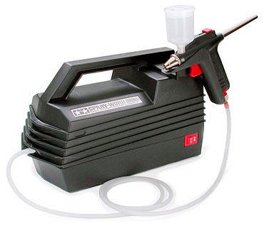

Incearca cu ce am luat eu - aerograf si compresor Tamiya ... sub 4 mile...si ai sa faci afacerea vietii tale.Cine nu a probat ,ei bine,nu stie.!Il recomand cu mare incredere.
Postat 25 May 2007 - 11:35 AM
007, la May 25 2007, 07:19 AM, a spus:
Daca te referi la asta:
atunci trebuie sa te contrazic in ceea ce priveste afacerea vietii.
La banii astia, de fapt, nici nu exista afacerea vietii ci doar un raport calitate-pret relativ bun.
Din setul din imagine, pistolul ala nu-l pot numi aerograf ci un foarte fin pistol de vopsit.
Setul a fost creat mai mult pentru RC (caroserii de masini, coci de barci, fuselaje) decat pentru machete "camuflate".
Compresorul pare bun desi daca mi-as dori o varianta industriala as opta pentru al lui Cata sau de ce nu, are Revell unul tare ... bun, dar deja nu ne mai incadram in pret.
La banii care sunt de alocat cea mai buna optiune ramane setul Rowi si ... daca s-ar putea aerograful gravitational ar fi super. Daca nu, si aerograful din set este destul de usor de intretinut, iar jetul de vopsea pe care-l scoate este mai subtire cecat la pistolasul din setul Tamiya ca despre asta e vorba in final.
Viorel, optiunea finala iti apartine.
Toti cei care am facut recomandari aici am facut-o din dorinta de a te ajuta.
