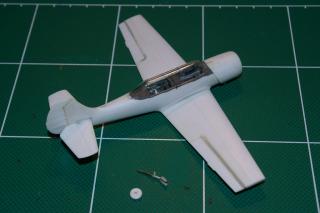

Postat 17 June 2007 - 05:18 PM

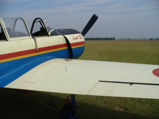

Un "proiect" inceput prima oara in 2003 si abandonat (de foarte multe ori)... reluat acum cateva saptamani multumita imboldului dat de colegul MIG. Poate am sa reusesc sa-l si termin... cine stie?
mack
  • Imagine atasata: post_01.jpg

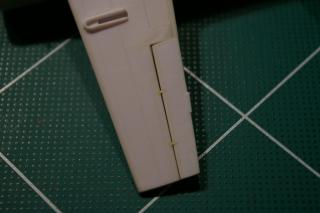

...apoi ceva modificari la eleroane

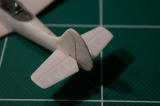

directia a avut parte de un tratament similar

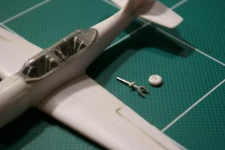

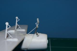

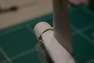

Postat 20 June 2007 - 07:50 PM

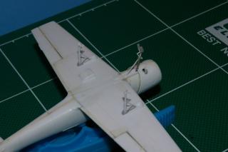

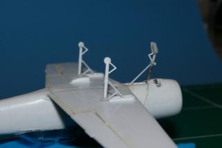

Am mai avansat putin.
Intrucat mi-a fost aproape imposibil sa debavurez piesele ce reprezentau trenul principal, m-am hotarat sa fac altele utilizand coloane de turnare etirate la cald - cu diverse diametre.
Am montat si jamba fata... bricolata acum vreo 2 ani :).
  • Imagine atasata: post_06.JPG
Aceasta postare a fost editata de mack: 20 June 2007 - 07:55 PM

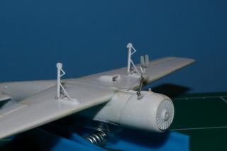

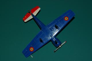

Postat 20 June 2007 - 07:51 PM
vedere generala intrados
  • Imagine atasata: post_07.JPG

Postat 20 June 2007 - 07:54 PM
jamba principala si flansa de fixare.
  • Imagine atasata: post_09.JPG

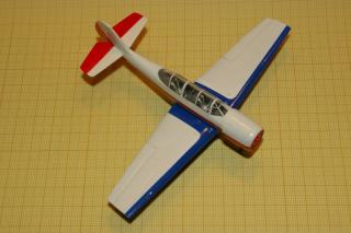

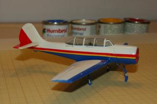

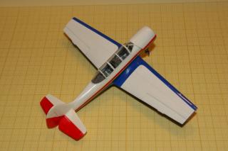

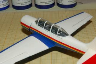

Postat 07 September 2007 - 09:15 PM

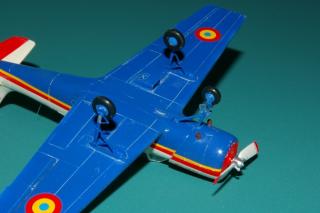

Asa, am reusit sa-l vopsesc - sau mai bine zis sa-l porcesc.
Vopseaua folosita - humbrol - era ea veche, dar nu cred sa fi avut vreo vina.
Hai sa comentati niste poze.
Vedere de sus si prima greseala - linia de demarcatie alb/albastru nu este acolo unde trebuia.
  • Imagine atasata: 001.jpg

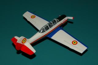

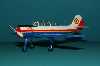

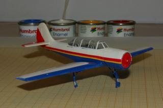

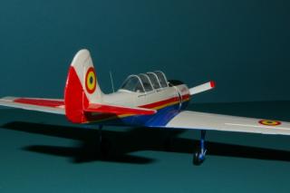

Postat 07 September 2007 - 09:18 PM
Vedere laterala - alta serie de greseli:
- linia galbena serpuieste pe laterala fuselajului, este prea sus pozitionata
- separatia rosu/alb sufera si ea
- capatul de plan este incomplet acoperit
si poza
  • Imagine atasata: 002.jpg

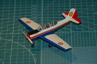

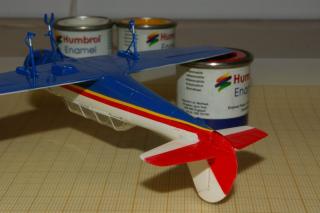

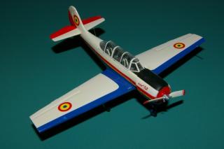

Postat 07 September 2007 - 09:19 PM
alta vedere de sus
  • Imagine atasata: 003.jpg

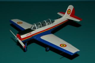

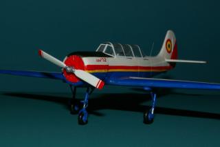

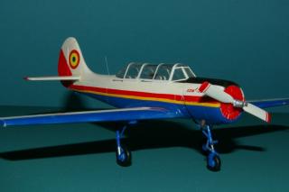

Postat 07 September 2007 - 09:20 PM
si 3/4 dreapta fata
  • Imagine atasata: 004.jpg
