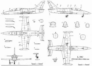

Postat 26 June 2007 - 01:02 PM
pai exact plan de asta cu sectiuni si caut. in genu astuia de L-39, dar k de F-18. vederile din plan, si sectiunile avionului. k dupaia urmeaza prelucrarea.
  • Imagine atasata: l39cdraw.JPG
Aceasta postare a fost editata de jester: 26 June 2007 - 01:06 PM

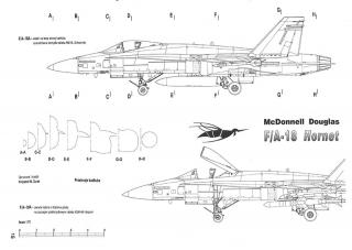

Postat 26 June 2007 - 08:55 PM
Uite ce am gasit (in total sunt 4 planse, 2 laterale, 1 sus, 1 jos)
Daca le vrei, da-mi pe PM o adresa de e-mail, au vreo 2MB in total la rezolutia originala
  • Imagine atasata: F_18_small.jpg
