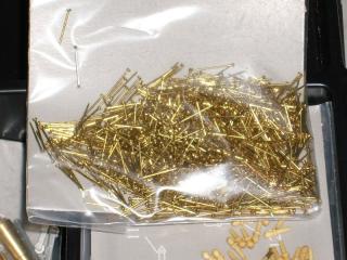

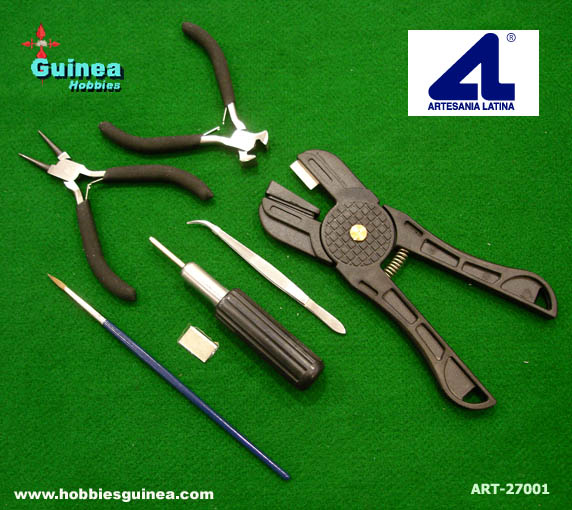

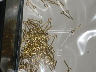

Cuiele alea au rol de fixare, dar pot avea si rol estetic pentru ca fiind din alama dau bine in context. Exista un aplicator pentru cuie pe care nu-l am asa ca probabil voi folosi vechia tehnica penseta+ciocan.
Iata un mini set de scule semnate Artesania Latina care se gasesc pe siteul Guinea Hobbys (http://www.hobbiesgu...lt.php?cPath=69)
In set exista si un cleste de indoit baghete (ala negru din dreapta cu manere groase care are arc intre manere si o falca cu o piesa metalica in bot).
Apicatorul infigator de cuie este cel din stanga pensetei.

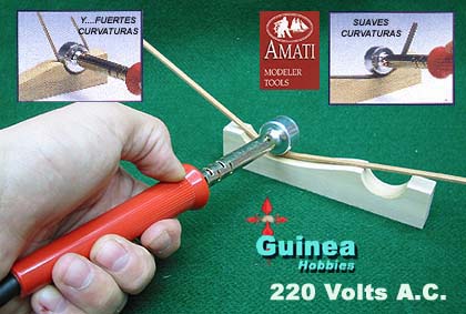

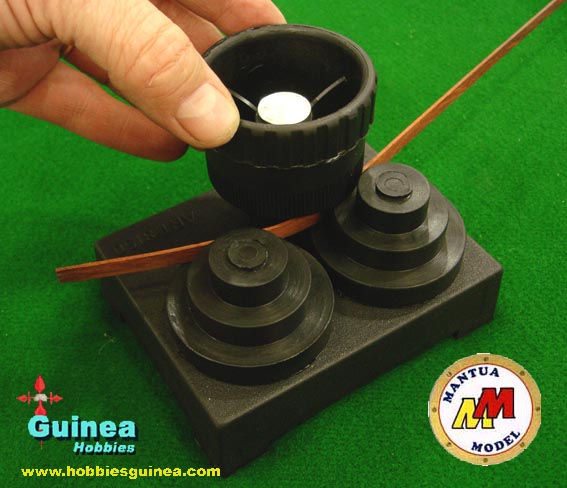

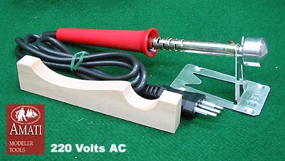

Si tot de pe acelasi site o alta scula de indoit baghete la rece
si una de indoit baghete la cald

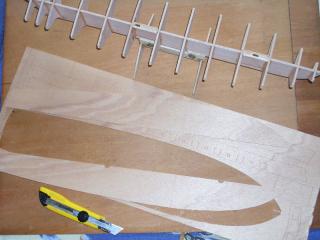

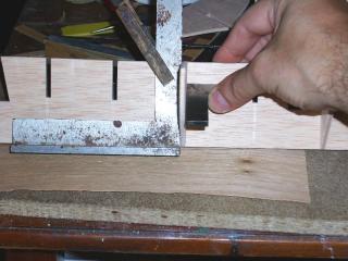

Spre deosebidre de kiturile din plastic, aceste kituri au cateva probleme in plus. Nu prea mari.
Una dintre probleme ar fi ca am cateva manunchiuri de lemne care nu sunt numerotate si la unele dintre ele este cu probleme care de unde vine.
A doua problema (la kitul meu) a fost reglajul prost la adancimea laserului, laser care n-a facut decat sa-mi traseze pe unde. Dupa ce am reusit sa "jumulesc" doua coaste am trecut la batranul traforaj care m-a ajutat sa extrag restul de coaste si chila falsa.
Am ajustat crestaturile de imbinere in asa fel incat coastele sa intre "frumos" la locul lor.
Dupa ajustarea tuturor taieturilor din coaste si de pe chila falsa am purces la fixarea lor.
Pentru fixare am folosit aracet transparent.
Coastele trebuiesc fixate cu atentie astfel incat sa formeze 90 grade pe ambele directii. Eu am folosit pentru verificare un vinclu cu talpa si un vinclu normal dar de mici dimensiuni. Doua echere sunt lafel de bune.
De ce asa? Pentru ca deviatiile coastelor schimba mai mult sau mai putin forma si simertria corpului.
  • Imagine atasata: asezare_coaste.jpg

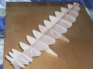

#28 Useril este offline   crios
Postat 02 July 2007 - 06:47 PM

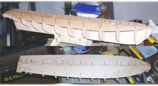

Printre alte lipituri pe care le fac la alt model am reusit sa termin de fixat coastele pe chila falsa.
  • Imagine atasata: oastura.jpg

Pentru ca puntea este curba in ambele directii, am fixat cele doua jumatati care formeaza puntea falsa. Pentru lipire am folosit tot aracet transparent, sar pentru fixarea pe pozitie am folosit multe ace cu gamalie tip bold batute la cap cu un mic ciocanel si facute sa intre in coaste doar atat cat sa tina puntea.
  • Imagine atasata: punte_falsa1.jpg

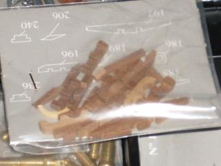

Atat la pupa cat si la prova am lipit bucati de lemn (erau date in kit) care trebuiesc fasonate la forme vasului si de care urmeaza sa se se fixseze baghetele.
Ba la pupa mai am de lipit inca patru bucatele de lemn, dar asta intr-un alt episod.

Sal opera de arta si mai multe nu ...... O intrebare am si eu cuiele de alama se gasesc si separat?
Stima NICU
#40 Useril este offline   crios
Postat 07 November 2007 - 08:10 PM
Vezi postareanicu_cap4, la 25 Oct 2007, 14:36, a spus:
Stima NICU
Salut Nicu si bine ai venit si printre noi!
Scuze ca raspund cam cu intarziere, dar lipsa de timp liber din ultima vreme s-a spus cuvantul pe toate planurile.
Am vazut pe niste siteuri pe afara niste multe seturi si feluri de astfel de cuie de vanzare si nu numai cuie de alama ci si multe alte accesorii necesare constructiei si inbogatirii corabiilor cu detalii. Am sa caut link-urile si am sa le postez aici.
