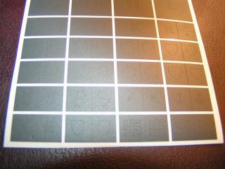

Am primit acum mult timp (stai, nu dadea inca) un set de asemenea masti bun pentru Ju87 la micimea de 1pre72.
Le prezint in continuare si ma si scuz dintr-o suflare ca din cauza unor musafiri (de profesie), nu am avut timp sa si demonstrez cum functioneaza.....Dar si maine e o zi (ocupata).
  • Imagine atasata: Dimineti_cu_soare_010.jpg
Postat 11 July 2007 - 01:47 AM

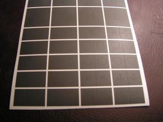

Am tot incercat diverse unghiuri ale luminii ca sa se vada taieturile.
Aici e vorba de inmatricularile germane.
  • Imagine atasata: Dimineti_cu_soare_011.jpg
Postat 11 July 2007 - 01:55 AM
Si asta-i partea italieneasca.....scanata.
Faza e ca trebuie sa asezi corect primul strat - sa zicem discul care va fi alb. Dupa vopsirea acestui disc alb, se lasa timp de uscare (sau se uita asta) si se potriveste al doilea patrat fix pe coltzurile primului, care contine sablonul pt cercul contur si fascii.

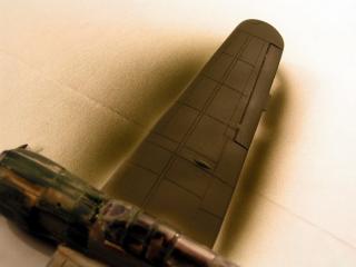

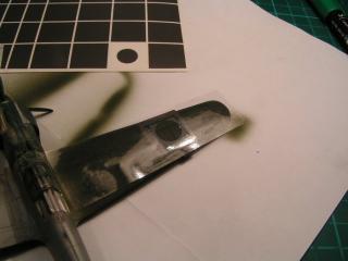

Postat 13 July 2007 - 06:17 AM
Fazele de lucru.
Pentru ca nu am fost capabil (deci am fost incapabil) sa gasesc fiatul G55 centauro am recurs la un Ki 100 in lucru (de cand era bunica fata) Kitbash. (mai putin important.
Am vopsit o aripa cu ceva verde.
  • Imagine atasata: interioare_009.jpg

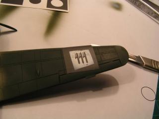

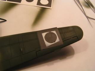

Postat 13 July 2007 - 06:22 AM
Am aplicat (dupa uscarea vopselei) prima masca un DICSC care va primi culoarea alb(a).
Se pozitioneaza cu mare grija, se iau repere pt a se putea obtine simetrie cu aripa halinanta. In cazul mieu - oriunde.
  • Imagine atasata: interioare_010.jpg

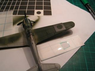

Postat 13 July 2007 - 06:24 AM
Peste asta se va aplica filul ala de mascare transparent. Dupa ce a fost bortit in prealabil.

Postat 13 July 2007 - 06:26 AM
Si aplicarea. Filmul asta e foarte bun si are un adeziv permisiv (poate fi folosit de mai multe ori). Transparenta face banii la pozitionare.

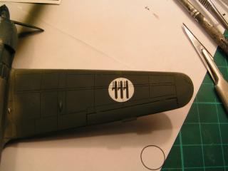

Postat 13 July 2007 - 06:28 AM
Sa suflat cu alb (duco). Diluat si in mai multe straturi si din mai multe directii, pt. a evita cladirea unor margini pe langa masca. Am dat de 4-5 ori.
  • Imagine atasata: interioare_013.jpg

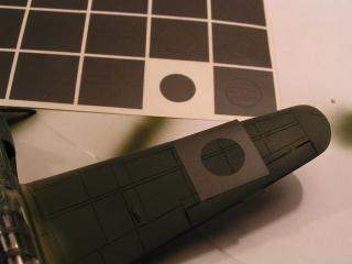

Postat 13 July 2007 - 06:32 AM
Am incercat din rasputeri sa adaug a doua masca CORECT. S-a desprins aiurea. Unele ramaneau pe hartie altele nu se desprindeau ....trebuie rabdare.
Am potrivit cat am putut mai bine discul in disc. Am pierdut conturul, m-am rastit la nevasta, am fumat o tigara, m-am linistit si m-am gandit ca in fond....e doar o macheta.
  • Imagine atasata: interioare_015.jpg
Postat 13 July 2007 - 06:35 AM
Se vede clar mai sus cum am comis-o. E, am mai aranjat-o (da nu-i usor)....Si dup aia am scos ce era de scos.
Invers am scos discul, au ramas fasciile pe loc, le-am scos si pe ele sa nu ma mai incurce si am repozitionat discul. Conturul negru s-a dus in ma-sa.
  • Imagine atasata: interioare_016.jpg

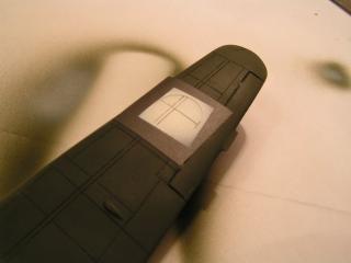

Postat 13 July 2007 - 06:37 AM
Dupa indepartarea fasciilor, am repozitionat discul. Am dat cu vopsea neagra. La fel in multe straturi subtirisi aproape uscat sa nu se agate de marginile mastii.
  • Imagine atasata: interioare_018.jpg
