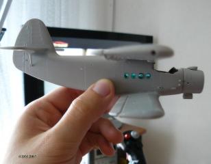

Iluzie fotoochiometrica sau ampenajul orizontal se uita nitel in jos?????? :-?
Mai dificil e cu crevasele de la imbinari.
Kamob, tu nu stii ca int๎i a fost inventat chitul si abia pe urma modelismul? :angry: :whistle: :lol: Pune de-a stinga si de-a dreapta "mareului canion" o banda de scoci apoi pune chitul in straturi succesive. Dupa uscare dai cu hirtie abraziva de 500 - 1000, la ud, pina ajungi la nivelul benzii de scoci. Scoti banda adeziva si mai finisezi marginile cu hirtie de 800 - 1000, la umed.

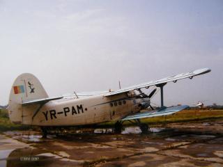

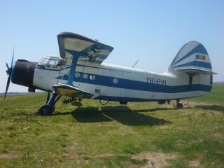

Salut!
Un An-2, stropitor, proprietate privata pe un aerodrom improvizat ,langa statiunea Buzias.
  • Imagine atasata: AN_2.JPG

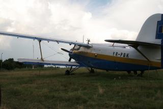

Acelasi YR-PVI...

Z-mare, la Jul 24 2007, 09:05 AM, a spus:
Aplicat forta bruta. Rect-ificat cu dalta. Constatat 90 de grade. Pierdut planuri :whistle:
#26 Useril este offline   FlyBoy
Postat 24 July 2007 - 11:33 AM
kamob, la Jul 24 2007, 08:58 AM, a spus:
@Vali: Eu imi puneam probleme cu 3 linii.... asta are MUUULT MAI MULTE :angry: Multzam de foto!!!
@Z-mare: da, shefu', am bagat sub basca :bang: partea mai nasoala e ca n-am mr. surfacer... are cineva una butelca extra? :whistle:
Iti zic eu "improvizatia e sora buna cu romanu'" :angry:
Deci se ia putin de Putty, car epoate sa fie Tamiya sau Revell, ala de la italeri e infect!!! :-x se pune intr-o ceva care sa reziste la actiunea ingredientului 2 = NITRODILUANT. Se inglobeaza tot putty in Nitro la consistenta dorita. Se poate condimenta cu ceva ramasite de culee, o sa ii dea putina consistenta si mai multa elasticitate la combinatie, unde mai pui ca e mai sanatos.
Se lasa la dospit si uscat , dupe care se aplica metoda de fasonare descrisa de Zetu'. E incercata, e functionala si crede-ma ca in anumite situatii = crevase e mai economica decat Surfacer. :lol:

Salut,cred ca chitul are o creseala la geamurile din fata,cele de pe colt daca se poate spune asa.Am comparat cu pozele puse aici pe topic,cel putin asa mi se pare mie.Daca crezi si tu poate se poate remedia.Paul.

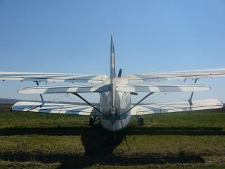

Apropo de geamurile carlingii
  • Imagine atasata: detaliu_bot.jpg

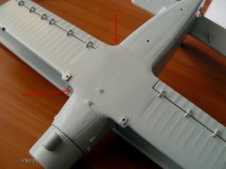

Dupa ce aunc vreo 2 bene de umplutura, o sa vina si momentul lui mr. surfacer. Acum daca cineva are unul in plus si il incomodeaza, am sa incerc sa-l ajut :whistle:

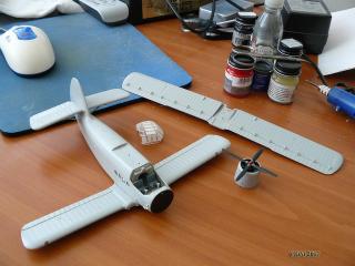

Cam asa arata acum, de unde si ideea lui mr. surfacer:

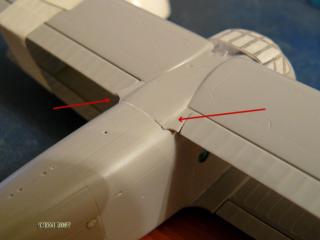

La kit-ul Trumpeter, acolo unde sunt sagetile rosii, am intervenit cu freza electrica si am indepartat aproape 1mm de plastic, ca sa il reduc la cotele... corecte.

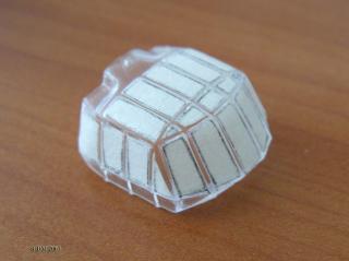

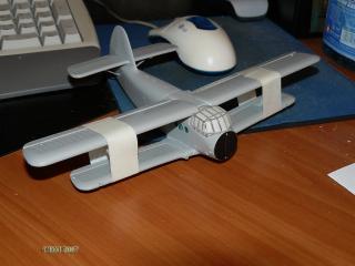

Ca progres pot sa adaug si acoperirea cu mascol Agama a suprafetelor vitrate.

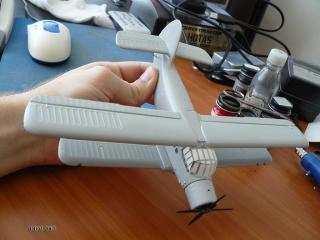

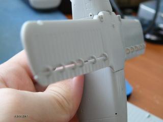

Azi, pe ultima suta de metri, am trecut la sudarea aripilor cu cei doi piloni (ce in prealabil au fost adusi de la o sectiune dreptunghiulara la una ovala):
  • Imagine atasata: P1000414_.jpg

Problem mari de imbinare mai peste tot, ce duc la folosirea din ce in ce mai des a frezei...
  • Imagine atasata: P1000416_.jpg
