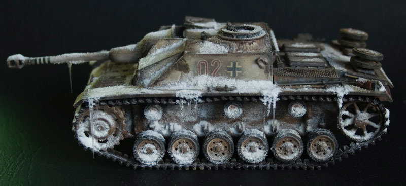

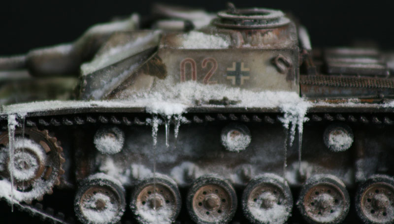

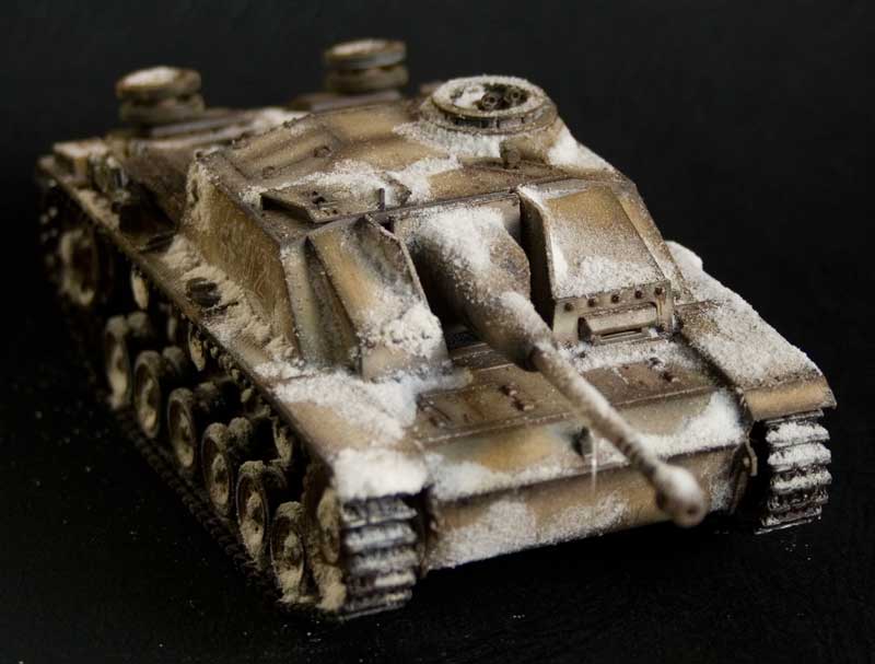

Ca sa va racoresc putin pe canicula asta, voi incepe cu un Stug III G, Tamiya 1/48. Macheta este facuta "din cutie", singurele adaosuri fiind grilele radiatoarelor facute dintr-un filtru de sirma.
Vopsit cu acrilice Tamiya si patinat cu pasteluri, este de altfel primul camo de iarna pe care-l incerc. Zapada din Bicarbonat de sodiu alimentar, iar turturii din culee transparenta trasa la cald.
Locul sau va fi intr-o diorama (de iarna evident, daca tot suntem in sezon), pe care o veti viziona imediat ce va fi gata.

Extraordinara realizare. Am insa si o mica carcoteala care sa imi fie iertata daca se dovedeste neintemeiata.
Din ultima poza postata, mi se pare ca ai facut turturi doar pe o singura laterala a tancului, probabil cea care va fi mai expusa in diorama.
Pa partea cealalta, nu vad nici un turtur...
Postat 26 July 2007 - 09:32 AM
Pai e simplu. Stug-ul a stat langa o casa pe o usoara panta. Ziua cand a batut soarele zapada de pe acoperisul casei s-a topit si a curs pe stug care fiind inclinat a trimis siroaiele mai mult pe o parte.
Acum e drept ca ele trebuiau sa curga mai mult pe langa niste accidente in care s-ar fi oprit apa si mai putin in mijlocul aripii. Dar daca aripa era ciobita de un glont acolo e explicabil.

Exact asta era explicatia, cum stii tu Caline :whistle: . Acuma lasind gluma la o parte , n-am pus turturi pe cealalta parte din doua motive: unul ar fi lenea si celalalt ar fi ca in diorama in care va sta, partea respectiva nu se va prea vedea. Si dupa bunele principii romanesti ale efortului minim si al ascunderii mizeriei sub covor, am zis ca ajunge pe o parte. Ce sa zic, oricum recomand cu caldura celor care fac chestii de iarna sa incerce treaba cu turturii facuti din culee transparenta , pentru ca e posibil sa iasa o treaba buna, mai buna decit mi-a reusit mie (aici ma refer la faptul ca i-am pozitionat destul de aiuristic, dupa cum ati observat, dar mergind pe ideea ciobiturii de glont... merge :lol: ). Cit despre bicarbonat asta l-am presarat pe portiuni pe care in prealabil le-am umezit cu alcool izopropilic, dupa care am suflat surplusul. Cit o sa tina sunt si eu curios.

Cum ati facut de nu se vede silvering-ul ?

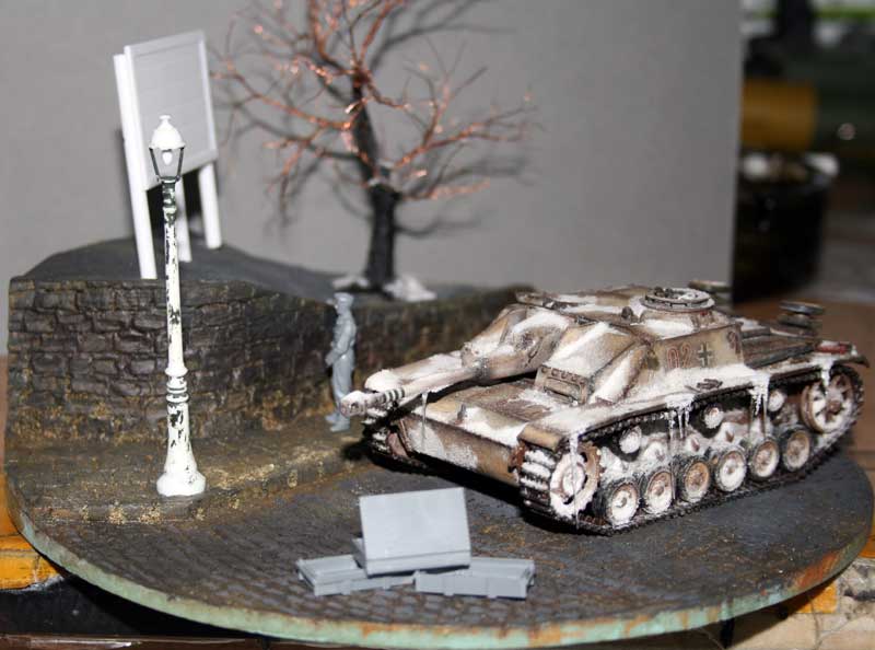

Tematica va fi un Stug intepenit la un colt de strada , linga un parc (vezi copac si un panou publicitar nazist), pe zidul ce imprejmuieste parcul sunt (vor fi) vopsite diverse zvastici si alte indemnuri gen "Sieg Heil", iar un tinar caporal german (de ex. Joseph Porta - coloana vertebrala a Wermachtului) se pisa pe respectivele inscriptii. Cu greu, din cauza frigului. (Scuzati franceza). Si ma gindesc si la nemtii cu nasurile rosii (vorba Calinului) dar usor de spus, sa vad ce reusesc.
Silveringul am reusit sa-l evit citind ce au scris altii mai priceputi aici pe forum. Adica: Pe vopseaua bine uscata (!) am "pensulat" future in zona de aplicare a decalului, dupa uscare am pus "abtibildul", apoi inca un strat de future pe deasupra decalului, iar dupa uscare lac mat Sinto cu aerograful, vreo 2-3 straturi. Atit.

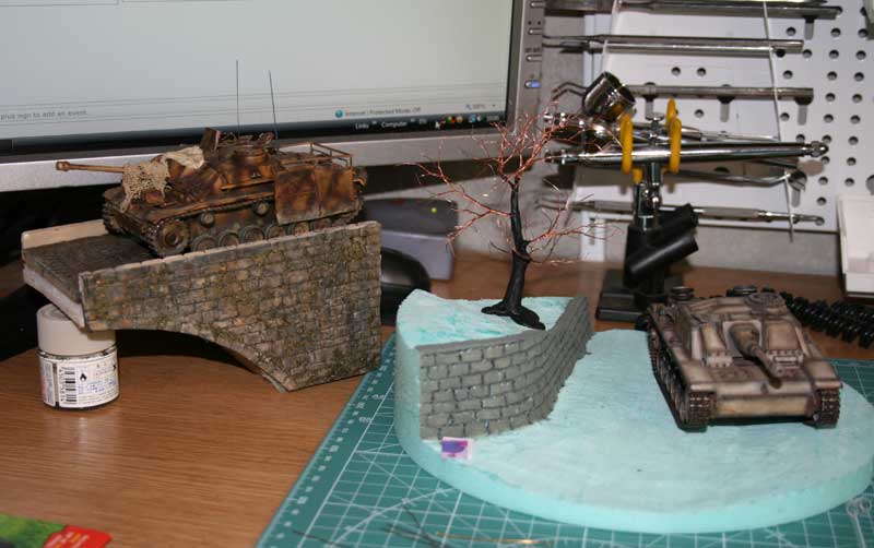

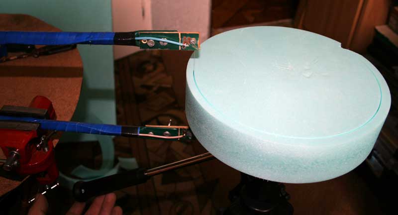

In ceea ce priveste postamentul zid este facut dintr-o singura bucata de polistiren extrudat, taiat circular si apoi cioplit si scrijelit. Mai jos se vad doua etape intermediare, in ultima in stinga este urmatorul Stug pe care Vi-l voi prezenta dupa ce ii mai corectez mici chestii care nu-mi plac cum au iesit.

Am impresia ca este vorba de iarna 1944-1945 :whistle: ...v-ati gandit ce batalie...sau macar care grup de armate german (nordic, central sau sudic) :-o ? Ar fi inca un plus pentru toata diorama ;-) .
:-D
Btw, lamp post - ul e scratch ?

Cu ce l-ai taiat rotund asa perfect? Ca eu sunt exasperat, nici un dreptunghi ca lumea nu imi iese cu ce am prin casa.

Pai dupa cate imi dau eu seama din prima poza, utilajul ar fi format din urmatoarele:
una bucata stativ foto, cu posibilitati de rotire 360 grade ( de cerc, nu celsius)
una bucata dispozitiv termic formata dintr-un vachi cadru de traforaj (sau posibil altceva), la care este atasata o sirma legata la curent, probabil si cu un transformator si un regulator de tensiune. In acest fel, fara riscuri mari de a te curenta, se poate obtine in sarma o temperatura optima de x grade ( de data asta celsius, nu de cerc) care realizeaza acea frumoasa taietura in polistiren
Am dreptate frate marhaba?
Cred ca prelucrezi destul de mult polistiren de ai ajuns sa fabrici acest arsenal de scule...
