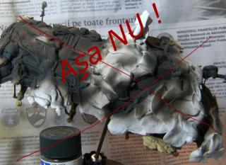

Am decimat o cutie de patafix (adica 80 klebepads) sa izolez un vehicul pentru a trage 3 amarate de dungi.
Sunt tehnici secrete de aplicare/aderenta/dilatare prin frecare a acestui, de altfel, minunat produs.
Ma uit la avioanele izolate de 109, ma uit la conopida in care s-a transformat vehiculul meu si simt ca ceva nu-i in regula!

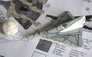

Cum zicea si Wurger, intre "cirnati" foloseste hirtie, e mai economic.
  • Imagine atasata: lip_01.JPG

Sunt asa de prins de actiune incat uit sa intreb, exista consolarea ca , evident, urmeaza un al doilea proiect ...
Multumesc
Imagine atasata: gdgd_011.jpg
Edit: Brillant Monsieur!
Aceasta postare a fost editata de alexie: 09 November 2009 - 12:20 PM

PS: Alexie, interesanta mascarea :pardon: , cam aduce cu o claie de haine incarcate pe un vehicol.
Ma insel ?
Aceasta postare a fost editata de AdiP: 09 November 2009 - 09:39 PM
Postat 10 November 2009 - 10:32 AM
Stii ce e interesant acolo??? Faptul ca nu se stie ce-i...vopsit! :pardon:
#16 Useril este offline   alexie
Postat 10 November 2009 - 11:45 AM
Vezi postareaAdiP, la 9 Nov 2009, 21:37, a spus:
PS: Alexie, interesanta mascarea :drinks: , cam aduce cu o claie de haine incarcate pe un vehicol.
Ma insel ?
Da, seamana cu un vehicul scapat la sarmele cu rufe dar efectul este involuntar.....momentan :pardon:
Postat 10 November 2009 - 01:32 PM
Lasati, o sa ...descopere, el Alexie, surpriza! :pardon:
