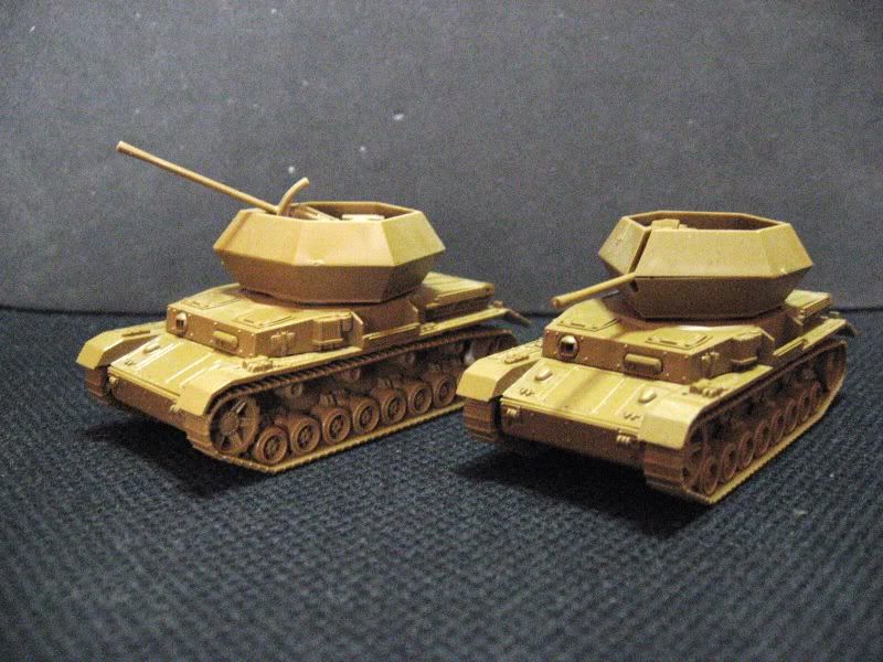

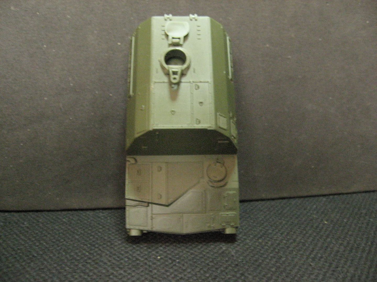

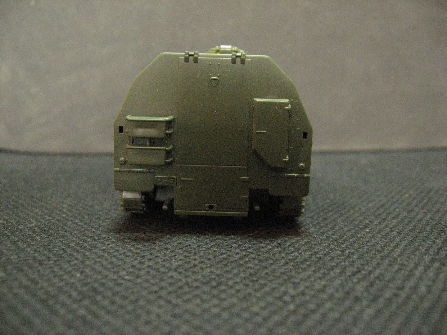

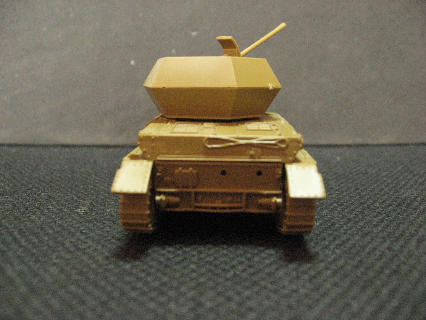

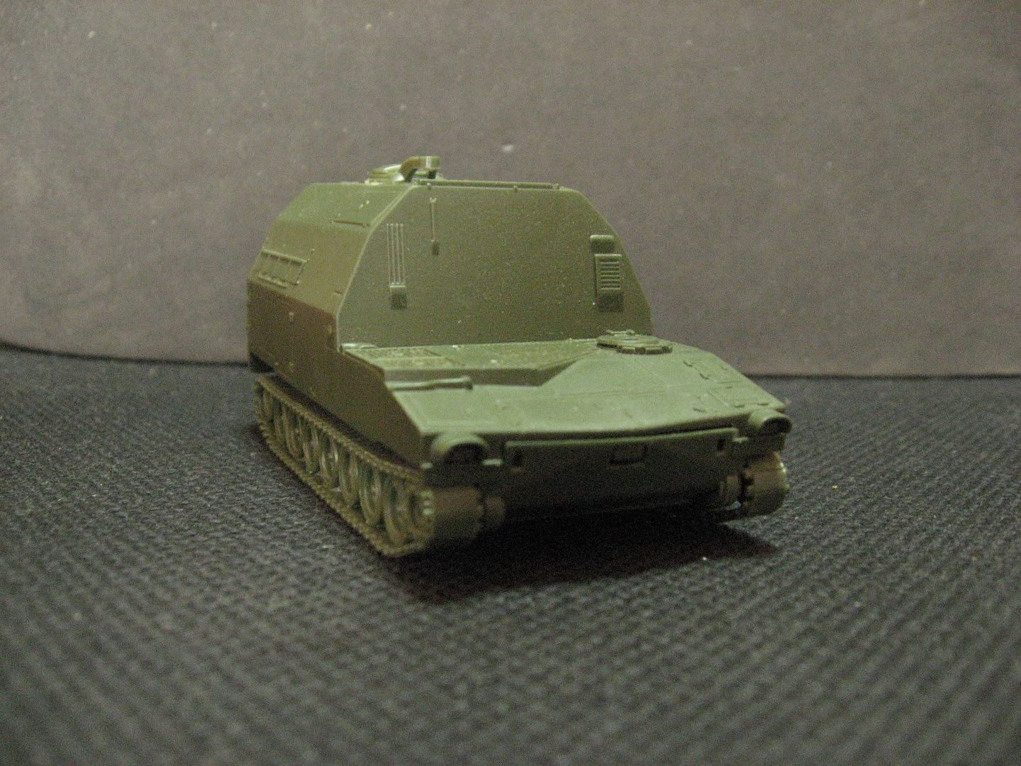

In urma unui schimb (franaro-trenulistic) am primit ca bonus si niste masinarii pe senile la scara 1:87. Nu au ele toate detaliile. Lipsesc multe maruntisuri, se vad orificiile pentru montaj, iar comparativ cu modelul de prezentare de la Minitank ale mele sunt depoluate rau. Daca nu ar avea turela ar aduce cu T34 transformat intr-un vajnic agricultor
Atunci nu le-am dat prea mare importanta si au zacut, bine merci, intr-o cutie.
Cum pofta vine mancand, mai ales dupa ce am vazut situl olandezului, m-am gandit sa fac ceva cu ele.
Este vorba de doua Flakpanzer 4 (daca nu am spus sau nu am scris bine fiti ingaduitori cu un proaspat convertit la “razboinici”) si un transportor de muntii M992 US-Army.
Imagine postata Imagine postata Imagine postata Imagine postata
Acuma e drept ca din punct de vedere al perioadei de activitate nu se pupa nici de frica dar daca tot vorbim de conversii poate reusim sa transformam si M992 in ceva mai pana la 1945.
Vreau sa modific Flak-urile autopropulsate deoarece astept sa-mi vina doua 8,8 Flak 36/37 (asa scrie pe cutii) si mai am doua baterii Flak la trenul blindat. In concluzie contra aviatiei avem cu ce lupta.
Ce ma sfatuiti sa fac?
Ce materiale se preteaza?
Multumesc cu anticipatie

Frate LDH, modelele tale (mai ales cele doua Flakpanzer IV) nu arata rau deloc, tinand cont de scara si de faptul ca sunt destinate a fi simple "accesorii" trenuliste.

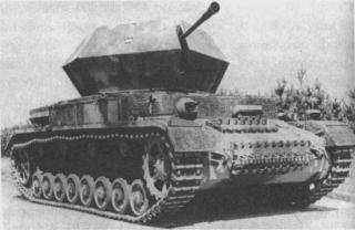

Din transportorul de munitii american, ma indoiesc ca poti face o conversie in sensul pe care-l doresti matale. Dar, in cazul Flakului de 37mm pe sasiu de Pz.IV, totul este posibil.

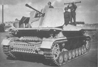

In primul rand, trebe sa-ti spun ca modelele tale, reprezinta PROTOTIPUL asa-numitului "OSTWIND", pe sasiu de Pz.IVG. O fac destul de corect. Au fost produse doar 'fo 40 si ceva de masini de acest tip, cele DE PRODUCTIE erau pe sasiu de Pz.IVJ si aveau si turela modificata si putin marita.
Deci, poti sa pastrezi doar UNUL dintre ele, in aceasta configuratie.
Aici, vezi o fotografie a acestui prototip:
  • Imagine atasata: ostwind.jpg

Cu celalalt... ai mai multe posibilitati...
Este evident ca in seria de unde provine modelul tau, exista si unul sau mai multe Pz.IV. Deci, daca gasesti printre trenulistii tai pe cineva care detine asa ceva (chiar daca sunt de la alta firma), poti face un schimb de turele. Cedezi turela de Ostwind, pe una "normala" de Pz.IV, asa obtii in cel mai simplu mod un Pz.IVG sau H/timpuriu !
