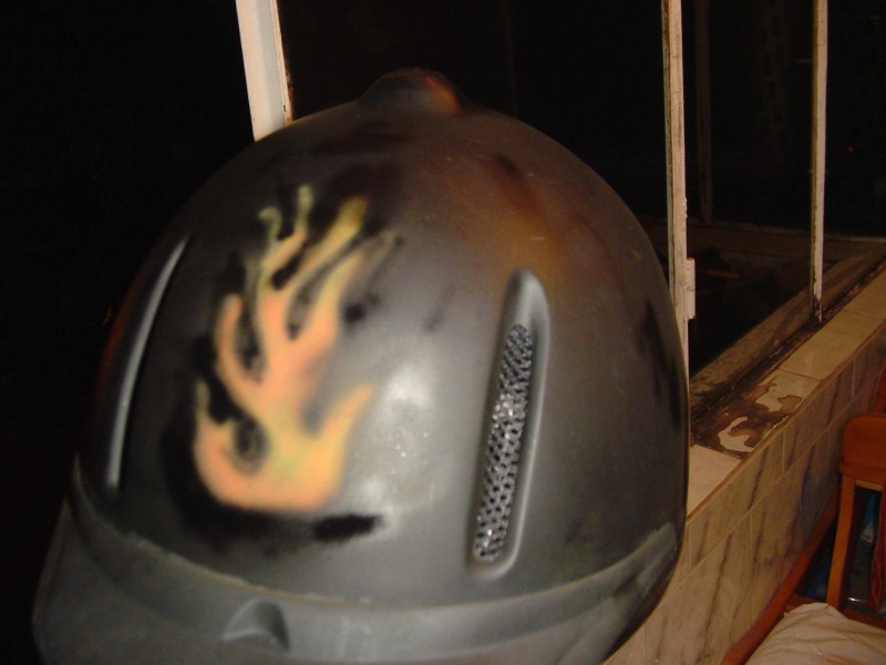

am inceput sa imi fac stenciluri d'alea sau cum le zice din plastic... bag hartia cu desenu' intr-o chestie care o plastifiaza si pe urma tai cu un cutitash pe contur. iese destul de bine dar e ggreu..am fost si in oras sa imi scoata pe un plastic mult mai gros..dar au iesit naspa si nici nu au putut sa faca ce am vrut. ace si diuza unde gasesc? ... asa preventiv in caz de se intampla ceva :D cat despre chestia cu presiunea... merge bine...asa imi scrie in carticica de la el... la 2-3 sa fie reglat compresorul acum e la 2,5 :D
Postat 24 August 2007 - 02:14 AM
Pentru ce vopsesti tu probabil ca e bine la presiunea aia. Daca vopseai avion de plastic isi putea lua zborul de pe masa de la presiune.
Am facut si eu masti din hartie plastifiata.
Greseala pe care o fac cei de la centrele xerox este ca baga temperatura prea mica sa nu le fie lor cald in cosmelie. Poliesterul nu face priza la hartie si cand decupezi se desparte.
Nu incerca mai gros, ci mai subtire ! o sa se lipeasca mai bine si e destul de rigid sa-l ti in mana drept si se muleaza mai usor pe casca.
Cand faci ceva sa pui si tu poze sa vedem si noi cum ies. Nu rade nimeni de tine. aici toti invatam.

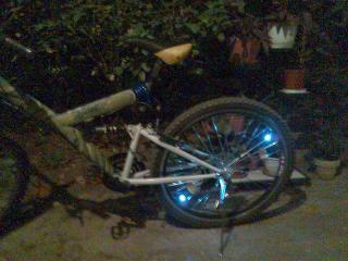

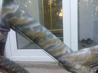

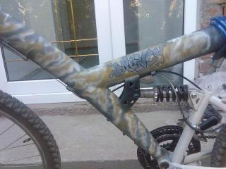

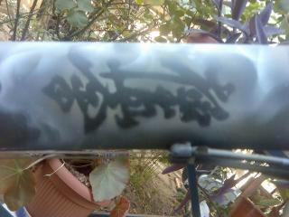

Salut baieti! Dupa cum stiti sunt de mai multa vreme pe forum insa n-am mai postat de .... mult :whistle: . Principala cauza pentru care n-am postat a fost pentru ca eu ma impiedicam cu machetele din cauza aerografului (aveam aerograf dar nu aveam furtun :))) si nu puteam continua. Zilele astea insa mi-am luat furtun... sa va tineti : furtun din ala de care se baga in acvariile de pesti ... :D. In fine, a mers, l-am conectat la compresor (compresor dintr-un frigider) si merge.
Prima lucrare facuta a fost bicicleta mea pe care am omorat-o zilele astea 3 de cand am furtun cu vreo ... 15 straturi de vopsea :D:D:D.
As avea si eu niste intrebari totusi: cam ce presiune scoate compresorul asta ? Eu am facut niste gauri in furtun ca sa nu plezneasca cand nu am triggerul apasat. De unde pot lua si eu un furtun ... normal, pentru aerograf ? Mai am un compresor, mai mare si cred ca si mai puternic; oare as putea sa-l conectez la ala daca l-as face sa scoata doar 1,5 atmosfere ?
Multumesc
PS: sa va arat si opera :)))
Cam asta ar fi modelul ... camuflaj ... fum ceva :D:D:D
