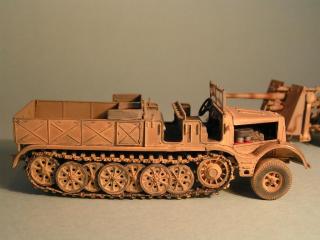

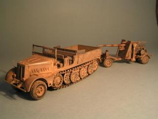

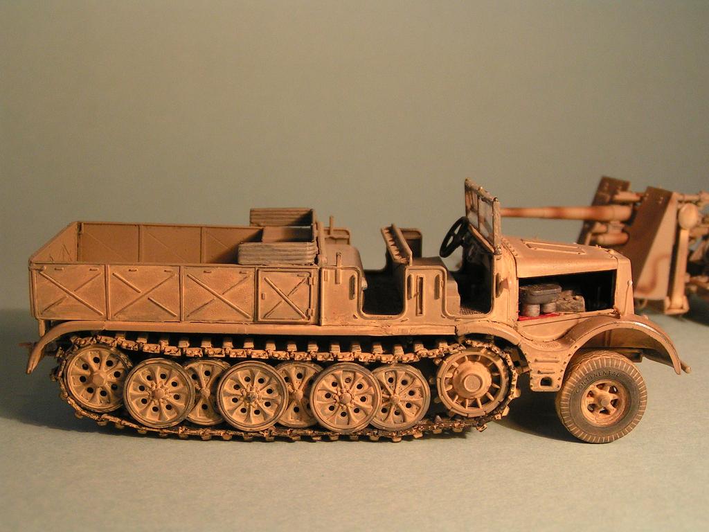

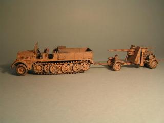

Famo 1:72 Trumpet. O macheta super detaliata si am inteles ca e si cel mai corect Famo la 1:72. E facut pentru Afrikakorps, vopsit in Africa Braun '42 si uzura data cu patinator sand de la Agama.
Tunul de 88 mm este 1:72 de la Hasegawa, o macheta cu ceva probleme, am inteles ca nu ar fi cel mai corect 88 mm la 1:72.
Cele doua urmeaza sa se integreze intr-o diorama.
  • Imagine atasata: bogy_028.jpg

#6 Useril este offline   GRIZZLEA
  • Postari: 1496
    Scara 1:48.
Postat 22 August 2007 - 09:01 AM
Frumoase modele Bogy, te felicit !
Dar, daca nu te superi, as avea cateva comentarii de facut...
- Flak-ul de 88 de la Hasegawa, inbuteliat in doua variante (Flak18 si Flak36), nu este cel mai corect, adevarat (mai ales cel "36", la care au schimbat teava dar au pastrat acelasi trailer Sd.Anh.201... cand ar fi trebuit sa fie un Sd.Anh.202...) dar este SINGURUL in plastic la 72. Oricum, fata de alte orori din lista lor, este un kit rezonabil dupe mintea mea !
- Problema principala in viitoarea ta diorama, este tocmai alaturarea celor doua modele.
NICIODATA, Sd.Kfz.9 FAMO, nu a fost utilizat ca sa tracteze acest tun. In primul rand, varianta de Famo reprezentata de Trumpeter (cat si de Revell) este a masinii pentru DEPANARE. Este adevarat ca au fost produse si FOARTE PUTINE exemplare de Famo, in varianta de TRACTOR DE ARTILERIE, DAR erau carosate altfel si erau dedicate unor tunuri MULT mai mari, cum ar fi K3. Erau mult prea rare, pretioase si GRELE (18 tone), pentru a le folosi la tractarea 88-ului.
Tractorul STANDARD pentru 88, este Sd.Kfz.7 de 9 tone. Din pacate, kitul Hasegawa este o mizerie absoluta !
Un exemplu al rarissimei variante de Famo-tractor de artilerie, se poate vedea intr-o stare deplorabila in curtea "Muzeului Militar".
- Sunt de acord ca detaliile kitului Trumpeter de FAMO, sunt mai abundente si generoase decat ale kitului Revell. DAR, in umila-mi parere cel Revell (pe langa faptul ca este inginerit mult mai bine si se imbina perfect), reprezinta MULT mai bine felul in care arata masina reala. De exemplu, pe langa alte chiftele (urme de ejectori in cele mai stupide si vizibile locuri, peste detalii care vor fi distruse de eliminarea acestora), lucrul care ma deranjeaza cel mai tare la Trumpeter este suspensia din fata. Caroserie sta absolut aiurea peste rotiile din fata, mult prea sus, iar rotile sunt complet descentrate fata de aripi. Ca sa arate bine, suspensia fata trebe modificata, chestie cam spinoasa... Cel mai bun exemplu, este chiar aceasta fotografie a ta:
Sper ca datul meu cu presupusul... sa nu te nevrozeze prea tare !
#7 Useril este offline   bogy
  • Postari: 1376
  • Inregistrat: 26-May 05
Postat 22 August 2007 - 09:11 AM

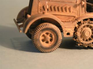

Eh, chestia cu pozitia rotilor fata in raport cu aripile o stiu. Inca ma gandesc cum sa fac sa corectez treaba asta. Mai pe scurt trebuie schimbata pozitia suspensiei (arcului) si inca nu stiu cum s-o fac. Adica ar trebuii prelungite bratele furcii care tine arcul central. Clar o s-o fac dar inca nu stiu cum ar fi cel mai bine si cel mai simplu de realizat asta.
:-x
Acest kit il am si eu. Iar asa o greseala chiar imi bate la ochi, cat oi fi eu de paralel cu tehnica. Totusi nu cred ca este chiar intr-atat de greu sa se modifice suspensia... pur si simplu acel ax il lipesc mai in fata (dupa ce ii tai tzamburushele in care se fixeaza).
