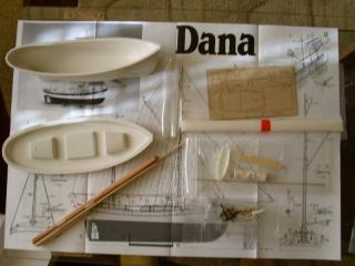

Pe raftul pe care tocmai mi-l arata erau doua corabii mari si un vas de pescuit din 1920: "Dana 200".
Total dezarmat o rog sa-mi arate "Dana".
Cum a deschis cutia, rotitele au inceput sa se roteasca. Zic: luna viitoare este ziua sotiei si tare isi doreste sa aiba o nava numai a ei si cum pana atunci n-am sanse sa termin "Pritul" ... asta ...

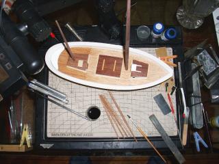

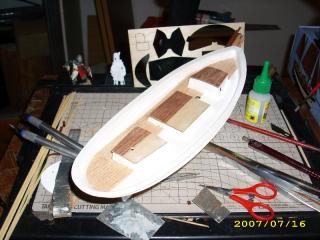

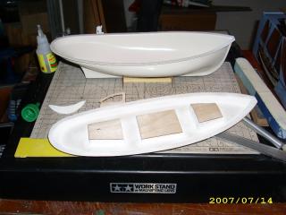

Postat 21 September 2007 - 08:40 PM

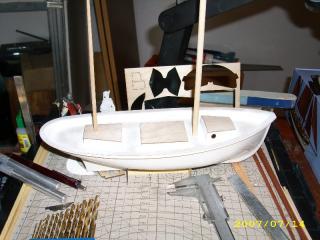

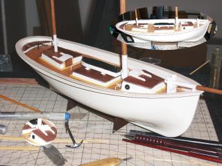

Partea la care e cel mai mult de munca (cu exceptia velaturii, fireste) este puntea.
Am "decupat" si montat cavaletul ca sa am pe ce sa asez navomodelul dupa care am decupat si lipit "acoperisurile" cabinelor.
Fiind vorba de ABS pe care trebuie lipit lemn am folosit ca adeziv cianoacrilatul care ma si ajuta sa "merg" repede.

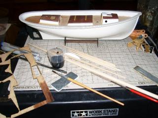

#18
Postat 21 September 2007 - 08:49 PM

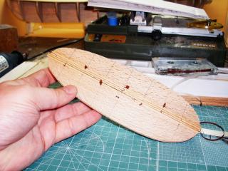

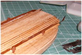

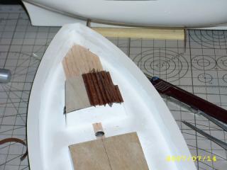

Am trasat axa puntii pentru a putea incepe lipirea fasiilor de furnir pastrand simetria.
Navele din lemn se calfatuiau, adica intre scanduri, pentru etanseitate, se baga un amestec de smoala si calti asa ca trebuind sa imit acest lucru m-am folosit de banda de la o caseta audio (maro inchis) pe care am lipit-o intre scanduri.

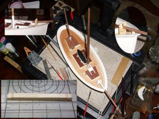

#20

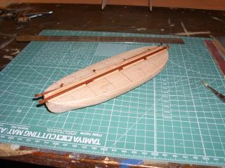

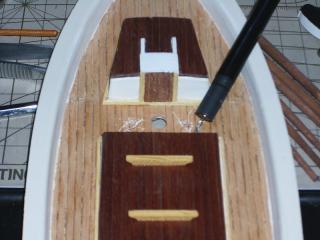

Postat 21 September 2007 - 08:57 PM
Pentru ca lipiturile cu cianoacrilat se realzeaza repede, singurul lucru care ma incetineste este lipirea benzii de caseta. Mai exista metode de a realiza o astfel de punte unele chiar mai usor de realizat. Am sa povestesc despre ele cu alte ocazii, doacamdata ma opresc aici ca s-a uscat ce am lipit pana acum, am inlaturat repede surplusul de banda cu o bucata de smirghel si gata ca n-au intrat zilele in sac.
