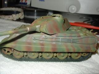

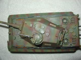

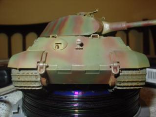

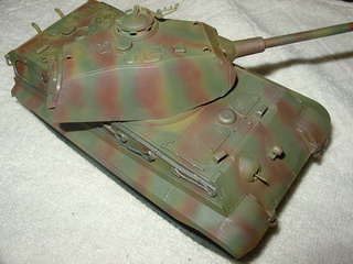

Postat 07 October 2007 - 12:21 PM

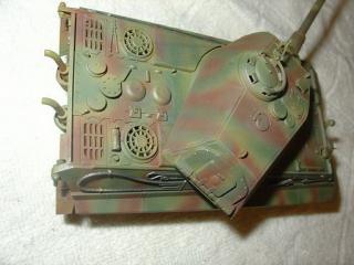

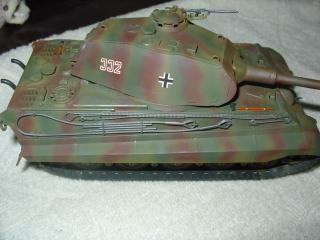

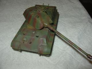

am incercat sa fac si eu un tanc dupa o gramada de avioane , mai mult de curiozitate , inca nu e terminat. nu am pus zimmerit pe el pt ca am aflat destul de tarziu de posibilitatea de a pune adeziv epoxidic de lipit conducte si dat cu o o roata dintata lata.... la urmatorul.....
mai am de pus cateva chestii si e gata...
am incercat sa fac o inbatrinre mai domoala fara noroi sau rupturi, am gresit nuanata primara de galben ocru si a iesit prea verde si prea inchisa ....,
in rest astept sugestiile voastre cu privire la alte detalii!

Salutari!
Fiind primul tanc pe care il faci era si normal sa mai fie unele scapari legat de piesele ce trebuiau adaugate. Privind nuantele ocrul este cum ai zis si tu, dar si verdele parca este o nuanta mai deschis (aici se poate sa fie de la poze).
Mecanic vorbind, ar fi fost bine (mai ales la scara asta) sa inlocuiesti unele ecrescente cu manerele care erau in mod normal acolo, de ex: trapa motorului (acea bara paralelea ca marginea trebuia plita, sau luata cu cutterul si inlocuita cu sarma de cupru), aceeasi situatie la trapa comandantului, trapele conducatorului si mitraliorului. De asemenea puteai adauga cablul de la farul din fata. Astea sunt lucrurile marunte care puteau fi adaugate. Zimmeritul... nici mie nu-mi iese (la 1/72), asa ca sa nu crezi ca e grav ca nu l-ai facut la primul tau tanc.
Daca vrei un model cat de cat realist, trebuie obligatoriu sa ii "ruginesti" senilele iar pe "talpicile" lor sa dai culoarea metalului. Asa aratau inca din fabrica. Si esapamentul arata prea curat. De la prima pornire se negrea, iar rugina aparea foarte repede.
Vad cu nu ai pus MG-ul, era o pata de culoare.
Nu arata rau, dar e clar ca ii lipseste ceva. Imbinarile sunt bune, iar daca tie iti place, lasa-l asa. Asta e cel mai important.

Felicitari. Daca e primul tau blindat , e foarte bine. Daca ai rabdare si rasfoiesti putin forumul, vei gasi tot felul de tehnici de spalari, weathering, drybrush,etc. pe care le poti exersa. Daca nu iese cum vrei nu-ti face probleme. Il "stergi" si-l vopsesti din nou. Vei fi uimit de diferenta. Spor la treaba.

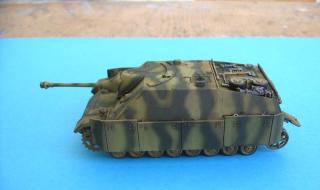

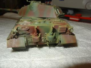

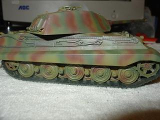

CURAT!
Nu sunt de aceeasi parere cu acest "curat".
Am mai urmarit spusele tale Kamob.
Exista o diferenta de la curat la murdar(cum le cam fac eu) la lipsa totala de umbra si delimitare a texturii si detaliilor.
Oricat de nou ar fi tancul(ca "iesit din fabrica" sa te citez) tot trebuie sa fie accentuate anumite zone prin lumina sau umbra.
Poate nu ma exprim bine.Asa ca pun pozele la bataie:

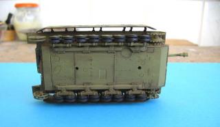

1.prea curat...se vede tiger-ul2 mai de sus(Vopsit cu grija!Felicitari!)
2.Murdar si uzat
3.Curat dar isi pastreaza naturaletea(ce-i in poze)
Asta e parerea mea.Poate si sigur nu ma aproba toti dar diferenta asta eu zic ca este semnificatifa si tratabila relativ usor cu niste wash-uri si pigmenti inchisi in zonele de umbra.Se poate alege doar ultima.

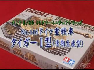

din greseli se invata .... am gasit pe net un filmulet japonez cu constructia unui tiger 1 super fain... nu stiu daca se poate uploada asa ceva pe forum dar sunt sigur ca ar fi f folositoare pt initierea in construit blindate....
poate pt altii nu va fi prea tarziu asa ca dac se poate sa se faca upload intr-un loc cunoscuti de toti sunt bucuros sa-l "seruiesc"
"Scale Modeling Tiger 1 Tamiya 1x35"
