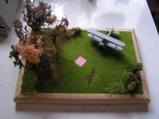

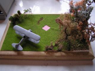

Pentru a veni in intampinarea curiozitatii unora, m-am gandit (mi se mai intampla rareori) sa postez si eu ce am inceput si ce sper ca voi continua.
Este vorba de o diorama care se vrea o evadare dintre subiectele belicoase si o prezentare a baietilor de la scoli sau aviatia de recunoastere de prin Oltenia.
Nu vreau sa fiu prea specific cu unitatea si escadrila si alte asemenea amanunte; unu pt. ca nu asta ma intereseaza si doi ce o sa fac eu aici li s-a intamplat probabil multora din multe unitati in perioada aia.
Pe scurt e vorba de niste baieti (si niste fete - sper eu) care (dez)organizeaza un picnic ad-hoc la marginea aerodromului, profitand de luna mai, cand copacii tocmai si-au format frunzisul si soarele arde numai bine ca sa poti ramane in maieu.
Mai un carnat, mai o ceapa, udate cu un zaibar din anul trecut (ca deh, e zona) se joaca volei, carti, se vrajesc fetele.
Unii au venit cu bicicleta ca sa aduca un "recipient" cu vinishor. Altii cu manzu lu nea Ion.
In fine. In apropiere a fost tras si un aeroplan ca sa impresioneze asistenta femenina si pooate cine stie sa le fluture putin fustele intr-un scurt zbor.
Diorama are final indecis pentru ca:
- Lucrez la un PZL 23 Karas - la care e mult de lucru si o sa vedeti de ce.
- Daca din varii motive nu ajung sa termin Karasu' pana la termen, locul va fi umplut de PWS 26 Slepak (de scoala)
Acu poftim de vizionati peisaju.
  • Imagine atasata: Dio_1.jpg
Postat 08 October 2007 - 12:38 AM
Bine inteles ca nu e terminat, copacii nefiind de felul lor roz. Am last-o in faza asta din cauza de alte prioritati.
  • Imagine atasata: Dio_2.jpg
Postat 08 October 2007 - 12:49 AM
Margine de padurice, iarba, tufisuri, pomi, mierle, fosgait de rame.....Ahhh ! ....Viata !!!!
Baza: fund de taiat painea la care s-a indepartat gratarul de lemn (achizitionat din piata)
placa: s-a inlocuit gratarul cu un carton ondulat. peste el s-au aplicat mici cevauri de relief facute in straturi din comatex lipit cu superglue si cioplit pe loc (dupa lipire)
Iarba: covor de iarba de la Fond Plastic _ Han Tei. S-a lipit cu scoci dublu adeziv.
Frunze moarte si alte debris: formate din - rumegus, ceai china, argila de dat pe fata si halit (plafar), bucatele de burete, bucatele de licheni, iarba tocata fin din masina de tuns iarba....Cred ca si ceva scrum...
Tufisuri : licheni si vegetatie uscata diversa, ajutate pe ici pe colo cu burete tocat marunt.
Copaci: tulpini din radacini sau plante uscate cu totul. Frunzis din fel de fel de chestii de la taratze pana la span de plastic (ala roz). Toate astea lipite cu spray cu lipici repozitionabil (se gaseste pe la brico)
Fata de masa: prepictata cu acrilic diluat rosu, imbibata cu aracet diluat si asezata pe o portiune de iarba pre-rasa.

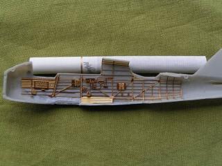

KARAS
La karas am folosit kit-uil Heller 1/72 pe care am inceput sa-l imbunatatesc cu setul de PE de la Part.
Nebunie din tabla.
imi pare rau dar le inceput nu am avut camera si s-au pierdut cateva etape.
Oricum acum am ajuns la asta.

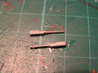

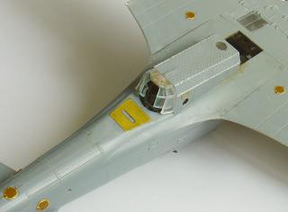

Fuselaj:
  • Imagine atasata: fuselaj1.jpg
Postat 08 October 2007 - 01:05 AM

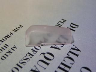

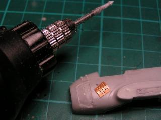

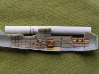

Partea a doua.
Fuselajul a trebuit mult subtiat (grosimea peretilor) si implicit scoase toate detaliile, intarirea pt lipirea aripii si alte chestii menite sa fixezi podeaua de plastic oferita in kit.
In unele locuri m-am uitat subtiind cu freza si era sa-l fac cu pereti transparenti.
  • Imagine atasata: fuselaj2.jpg

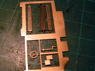

Postat 08 October 2007 - 01:07 AM

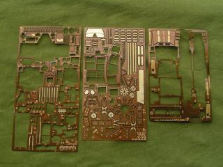

Cam asta-i ce-ti da Part. Doua seturi - Interior si exterior.
  • Imagine atasata: fotoetch.jpg

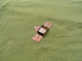

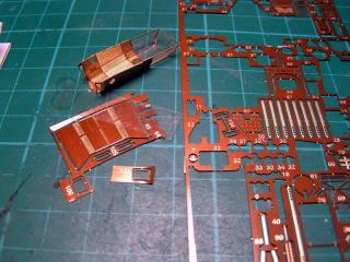

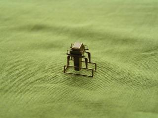

Postat 08 October 2007 - 01:26 AM

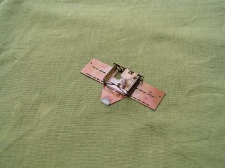

Postul de pilotaj.
Multe table prinse literalmente cap in cap. A trebuit sa fac multe tablite cu care sa intaresc lipiturile astea.
Pe tot parcursul montajului trebuie sa ghicesti ce vrea sa spuna prospectul.
M-am descurcat cu ceva imagini si planuri de pe net si cu poze ale unei machete facute de un nene polonez la 1/48.
  • Imagine atasata: pilot.jpg

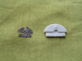

Si din fata.....O sa pun o perna pe scaun.
Merge foarte greu uploadarea. O sa continui maine cu restul.
  • Imagine atasata: pilot_2.jpg

Baaaaaai Wurgereee!!! Ma faci sa ma las de modelit!
E super misto ce faci cu KARASU'

Fata de masa mi se pare al naibii de cunoscuta 8-)

Karasu e atat de vitrat incat merita efortul sa-i faci interior. Unde mai pui ca o sa fie si deschis (ca era interesant sistemul de deschidere).
Si oricum inca nu am ajuns la PE-ul pentru exterior care inseamna alta placa de PE.
Fata de masa e facuta din hartia de protectie de la un decal.

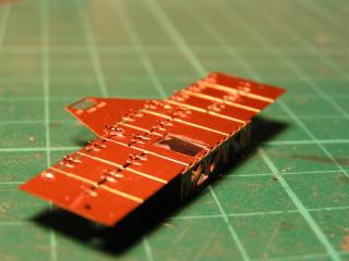

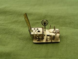

Postul bombardierului
Partea de jos inlocuieste burta de plastic a kitului. De accea vedeti gaurile alea dreptunghiulare. In ele pe afara or sa vina prinse un numar de piese reprezentand clestii de prindere a bombelor.
Deci a trebuit decupat plasticul cu ajutorul unui sablon pentru a face loc piesei de metal.
Pe partea de sus e scaunul radistului-bombardier-observator. Mai urmeaza prins un scaun, mai sus pentru "observator mode".
  • Imagine atasata: bombardier.jpg

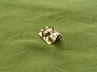

Se vad acolo si doua pedale (nu stiu la ce foloseau)
In dreapta se observa o fereastra in podea. Peste asta se va monta pe un rastel pe care culisa, aparatul foto.

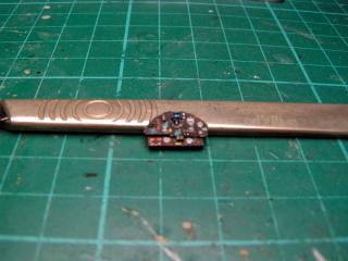

Aparatul foto pe rastel.

Postat 08 October 2007 - 09:46 PM

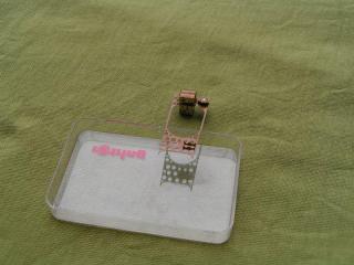

Deasupra lu' nea pilot si nea observator vine o placa perforata pe care se (s-au) prins: aparatura radio (parte din ea ca mai e si pe fuselaj stanga) si ceasuri de control si coliere pt tuburile de oxigen ale mitraliorului din spate si radist.
Chiar in spatele scaunului pilotului e o piesa aprox piramidala. Asta este de fapt mecanismul elastic prin care treceau centurile de siguranta ale pilotului.
Part iti explica cum sa o faci da nu-ti mai spun si unde sa o pui.
