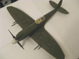

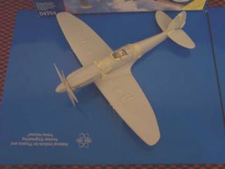

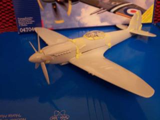

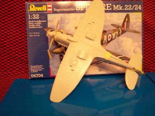

Postat 15 October 2007 - 01:05 AM
l-am incropit putin cu guma orbit :hammer:(patafix)
Multe piese sunt si lipite.

Tocmai am vazut niste poze cu spitfire mk 16 care arata identic cu 22 diferenta fiind 4 pale in loc de 5 la elicie.
Am omis ceva?La aripi sau ... nu stiu!Pareau identice!(Sigur nu erau ) :-x
Tot cautand am gasit un mk XVI cu varful aripilor patratoase si la altele ca la al meu.Nu poate fi greseala pentru ca prea multe siteuri il aveau in ambele moduri.
Si ca la al meu aveau amandoua cabina tip bubble si fara "cocoasa"
  • Imagine atasata: Picturessss_013.jpg
Aceasta postare a fost editata de tomapaul: 15 October 2007 - 01:27 AM

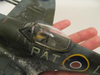

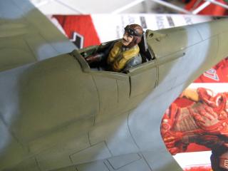

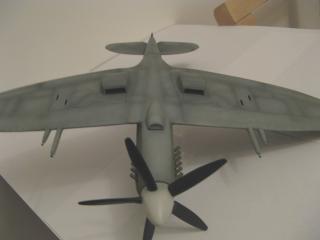

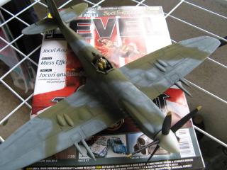

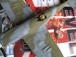

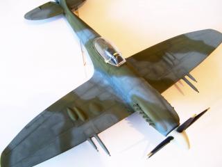

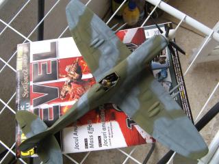

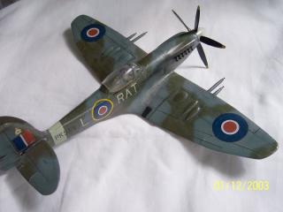

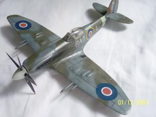

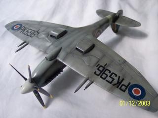

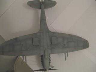

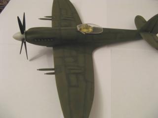

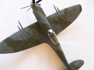

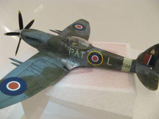

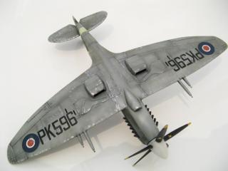

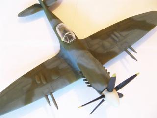

Postat 01 December 2007 - 05:53 PM

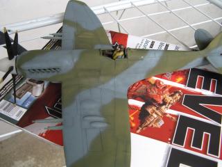

Am mai lucrat si eu putin la aveon:
  • Imagine atasata: IMG_2041.jpg
  • Imagine atasata: IMG_2042.jpg
  • Imagine atasata: IMG_2044.jpg
  • Imagine atasata: IMG_2053.jpg
  • Imagine atasata: IMG_2055.jpg
  • Postari: 12688
Postat 01 December 2007 - 08:19 PM
O singura observatie: preumbrirea ( sic! :spiteful: ) e prea evidenta. Mai insista cu putina vopsea, in special in zonele unde ramine culoarea verde, altfel, cind dai a doua culoare nu o sa arate prea bine: sub verde se vede umbrirea, sub gri nu, cind ar trebui sa fie tocmai invers.
#18 Useril este offline   tgr
  • Postari: 1493
  • Inregistrat: 14-April 07
Postat 01 December 2007 - 09:32 PM
o sa remediez

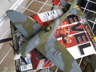

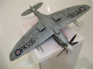

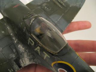

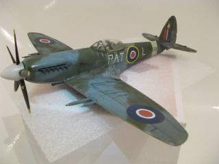

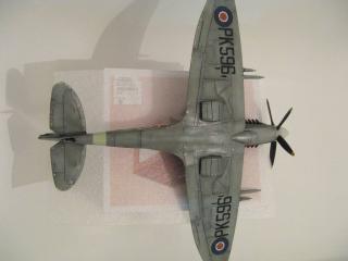

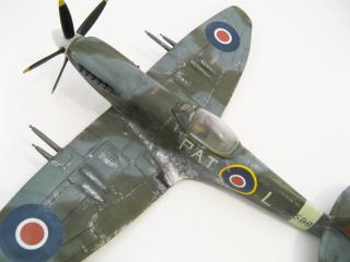

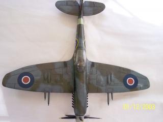

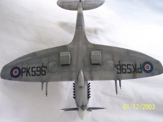

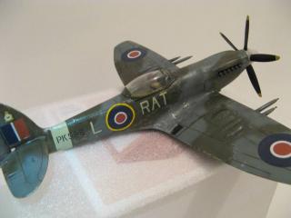

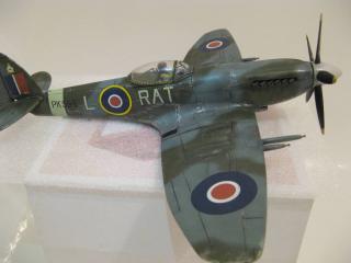

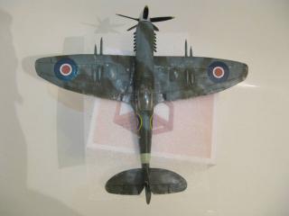

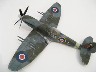

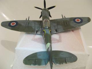

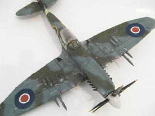

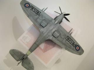

Postat 25 January 2008 - 03:11 PM
am mai lucrat putin
  • Imagine atasata: air_003.jpg
  • Imagine atasata: air_007.jpg
  • Imagine atasata: air_019.jpg
  • Imagine atasata: air_022.jpg
  • Imagine atasata: air_016.jpg

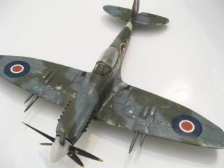

#20 Useril este offline   tgr
  • Postari: 1493

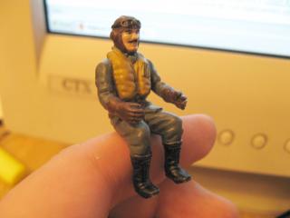

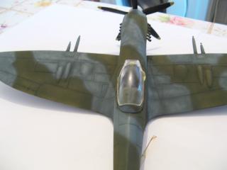

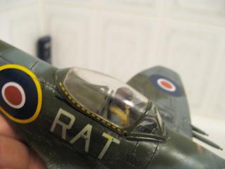

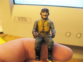

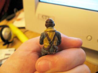

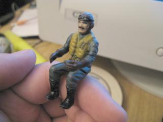

Postat 31 January 2008 - 12:52 AM
Personajul este realizat in 2 seri(cam 2-3 ore in fiecare seara unde intra si curatenia de dupa...)
Prima seara corpul.
A doua fata.La fata a fost dificil.Am dat cu lac mat de mai multe ori pentru a da un mic "save" la ce reuseam sa fac.Am reusit cu greu simetria.Am suflat la greu sa usuc cat de cat vopseaua pt. a da alt strat.Nu am lucrat ca la carte dar am vrut sa termin azi.
L-am vopsit dupa ce l-am asamblat complet(2maini+2 jumatati de corp).Nu m-am prea chinuit cu el pentru ca oricum am vazut ca abia se vede sub geamul(plasticul) de la carlinga.
Mustaciosul vine in kitul revell deci e scara 1/32
Pozele sunt slabe...mereu le fac naoptea la lumina a 2 becuri de 100W(de la lustra :search: )
  • Imagine atasata: air_005.jpg
  • Imagine atasata: air_012.jpg
  • Imagine atasata: air_018.jpg
Aceasta postare a fost editata de tgr: 31 January 2008 - 01:07 AM
