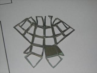

Ce carton se foloseste pentru modelism si de unde as putea sa-l achizitionez?
Am incercat sa folosesc carton obisnuit de dosar plic pentru modelul meu. Am printat
pentru inceput cea mai complicata piesa a modelului si dupa ce am decupat-o, rezultatul este groaznic.
  • Imagine atasata: ex.jpg

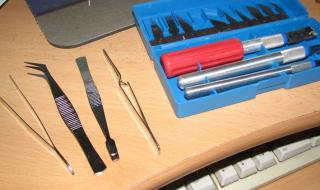

e un schelet de carlinga intr-adevar, un Bristol Blenheim, planurile de la GPM. Ei zic ca e de dificultate 2 din 3. scuzati calitatea pozei. da, si probabil ca trebuia sa pun si altceva in poza aia ca sa se vada dimensiunile reale. De fapt bucata aia e mult mai mica, cam 7 cm pe 5 cm. Si muchiile cele mai groase, acolo unde ar trebui sa indoi, au cam 2 mm. Am taiat cu o lama din imaginea atasata. Sunt niste lame de duzina, nu e otel sau altceva serios, dar ma gandesc ca e de ajuns pentru ca sunt totusi ascutite. Daca franjurii care ramana pe la colturi as putea sa-i evit poate daca as fi taiat cu mai multa grija, in schimb faptul ca s-a rupt in nu stiu cate locuri nu stiu daca puteam sa evit. de asta m-am gandit ca poate cartonul nu e bun.
  • Imagine atasata: tools.jpg

Cei care construiesc machete din carton le tiparesc pe hartie Bristol alba de 0.3mm, fara acid, mata.
Oricum, problema ta pare sa fie ca nu ai o lama destul de ascutita. Cand tai rame, mai intai tai partea din interior si dupa aia cea din exterior. De asemenea, se pare ca tu tai fara ghid. Incearca sa tai cu lama de-a lungul unei rigle de metal. Iti trebuie neaparat un cutit de modelism ascutit.
arunca-ti o privire si pe la FAQ aici http://www.zealot.co...=cardmodels.net
HTH
Radu

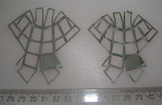

Am mai incercat o data, de asta data folosind o rigla de metal. A ajutat mult, dar rezultatul este inca neutilizabil. Taierea interiorului merge relativ OK, insa la decuparea exteriorului partile mai fragile se rup. Iar pe anumite laturi, partea superioara se exfoliaza si nu cred ca mai poate fi reparata. In plus am anumite muchii dupa care ar tebui sa indoi piesa si, desi am trasat cu lama muchia, ma indoiesc ca voi putea obtine un unghi decent. Crezi ca imi trebuie alte lame si unde le gasesc? Stii cumva de unde as putea obtine hartie de tipul celei pe care ai recomandat-o? Intreb mai ales pentru ca acum ceva timp am intrat intr-o librarie de aceea de tip vechi, ramasa printre niste blocuri si am intrebat vanzatoarea daca are carton. Mi-a oferit ea ceva acolo si am indraznit sa insist dupa un material ceva mai gros, pt ca ce imi oferise era cat 2 coli de imprimanta puse una peste alta numai ca de calitate mai proasta decat hartia de imprimanta si mai ca am fost dat afara. Probabil o intrerupsesem de la cafea. :)
  • Imagine atasata: incercare.jpg

Ai nevoie de asa zisa hirtie/carton ciocan sau, eventual, cea din care se fac cartile de vizita de calitate. Cauta la distribuitorii de birotica seriosi.
Cit despre scula taietoare iti recomand un bisturiu cu lama interschimbaila. Se gasesc la magazinele de tehnica medicala. Lama recomnadata e nr 11.

Hai sa-mi dau si eu cu parerea...( multa vreme am fost si eu pasionat de modele de carton...); mai intai, cartonul: vezi ca multi producatori de modele iti indica grosimea cartonului ( nu se refera neaparat la calitate dar pana la urma piesele trebuie sa se potriveasca...); stiu ca la majoritatea modelelor se foloseste limba poloneza (pe care cred ca n-o cunosti) dar daca esti putin atent vei putea sa identifici exact ce carton ( ca grosime) sa folosesti la fiecare piesa...; ca tipuri de carton.... ma indoiesc sincer ca cel "lovitura de ciocan" sa fie bun ( gandeste-te cum ar arata un fuselaj cu toate denivelarile alea..., in schimb sunt o gramada de tipuri cu suprafata plana...; referitor la taiere: incearca sa tii rigla peste partea care ulterior va fi folosita ( la tine rama ) , astfel incat prin presiunea aplicata riglei sa protejezi partile mai firave....; la muchiile unde urmeaza sa indoi piesa incearca sa perforezi cartonul cu varful lamei, sa-ti iasa ceva in genul biletelor, astfel se vor indoi mai usor; sper sa te ajute si chiar vreau sa vad continuarea...; bafta

Ca bisturiu, nu iti trebuie cine stie ce scula speciala. Se gasesc cu usurinta scule de genul asta http://www.olfa.co.j.../kind/4_p1.html chiar si pe la chioscuri la colt de strada.
Hartia Bristol este o hartie groasa de 0.2 sau 0.3mm, plana pe amandoua partile. Asa cum s-a sugerat si mai sus, e genul de hartie folosita pentru carti de vizita. Unele magazine de unde se poate lua hartie de imprimanta au si hartie pentru carti de vizita.
Hartia Bristol are avantajul ca are fibrele foarte fine, de aceea la taiere are marginile foarte bine definite. Cartoanele de calitate mai slaba, cu fibra mai groasa, fac "frajuri" pe margine la taiere.
O librarie mai cu shtaif trebuie sa stie ce e aia Bristol. Unii au avut succes cu hartie de bloc de desen - cauta hartie pentru Aquaforte groasa.
Cat despre fragilitatea pieselor, e inerenta la genul asta de machete, dar cu timpul o sa iti dai mana. Un secret e sa nu incerci sa tai dintr-o sinura miscare - cateodata doua taieturi cu presiune relativa redusa duc la un rezultat mai bun decat o singura taietura cu multa presiune. Asta este in special ceva la care trebuie sa te gandesti cat tai piese foarte fine.

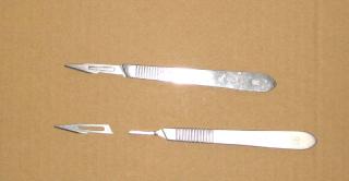

Radud, acele cutite, cel putin pe la noi sunt mai degraba jucarii taietoare. La cele mai multe lama joaca in miner :-) . Avantajul lor este ca poti "schimba" usor lama prin ruperea virfului.
Kamikaze, nu incurca vopseaua ciocan cu hirtia/catonul ciocan. Acesta din urma este un carton cu fibra foarte fina, de densitate mare, lucios si de un alb stralucitor. Noi cel putin, faceam pe ele desene pentru placile de circuit integrat pentru a putea fi apoi fotografiate. Iti dai seama ca aici nu se pune problema de denivelari! :-(
De acest tip de bisturiu vorbeam. (iari nu am avut aparat foto)
