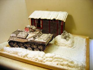

Personal la capitolul diorame nu stau prea bine. Insa "Vanatoare de provizii" ma inspira ca in viitor sa incerc si eu ceva asemanator. Nu prea am idee care va fi tema insa vreau sa folosesc un T-40 de la Orlik ca tot are camuflajul de iarna. In plus am vazut de curant o diorama cu modelul respectiv.
Ma gandesc sa folosesc pe langa combinatia "traditionala" a lui Ahmed si un spray de zapada. O sa vad eu. Oricum pana atunci trebuie sa termin modelele deja incepute ( precum Bf-ul 109 ) sau cele care sunt in " camerea de asteptare"
Atentie cu sprayul de zapada. Nu merge la orice scara plus ca ingalbeneste in timp.
