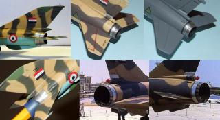

Eu am folosit cam toata gama de paste metalice de la agama. Mi-au placut mult de tot.
Au un aspect foarte foarte realist odata puse pe model. Le poti aplica fie cu o pensula moale, fie cu o cirpitza sau un betisor " de urechi" . Dupa ce se usuca, se freaca tot cu o cirpa sau un betisor, pentru a prinde luciu.
Nu as recomanda sa dai cu lac (mat) peste (se pierde efectul metalic) si de asemenea in cazul in care vrei sa le maschezi pentru a vopi o zona apropiata , nu folosi scotch sau banda foarte adeziva.
Daca iti cumperi, asigura-te ca iti iei si diluantul agama pentru ele, caci eu nu am gasit altceva sa-mi curete pensulele. Nu le-as da pe suprafete mari , gen o aripa intreaga, nu o sa-ti iasa niciodata uniforma vopsirea cu pensula. Mai degraba pentru a reliefa panouri sau capace. O sa incerc sa le aplic si cu aerograful, diluate bine, sa vad ce iese.
ed

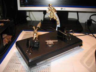

eu pentru diluarea pastelor metalice am folosit "petrosin" cu rezultate excelente la culorile: gold; cupru si bronz (alte culori nu am avut). Am pus cateva picaturi cu seringa cu ac, si merge dat si cu aerograful, si nu mai necesita slefuirea pentru acel luciu metalic, si un exemplu este in poza. Atunci cand o vopsea i-mi face probleme la spalat o pensula, folosesc cu succes "decarbusolv" e un dizolvant de la magazinele ce specific auto.....
