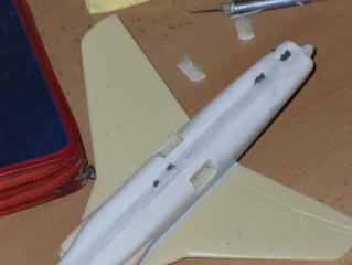

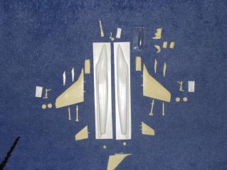

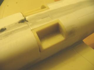

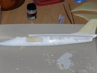

De curand am inceput lucrul la IAR-93 1/48 de la Modelism. De la bun inceput stiam ca nu are sa fie o misiune usoara, asa ca problemele aparute nu m-au demoralizat (prea tare).
Fuselajul este termoformat din doua foi de ABS. Aripile, ampenajele si trenul de aterizare sunt din rasina (par OK). Fermele de acrosare sunt tot din rasina, dar sunt un pic gresite ca forma - asta cred ca se poate rezolva.
Cupola este si ea termoformata, un pic naspa (cred ca au scos matrita din ea prea repede). Ma gandesc ca va trebui sa fac eu alta :lol:
Armamentul, chiar daca este tot din rasina, nu intra in discutie, este aiuristic.
Ajutajele par sa fie de la un 93 B si sunt tot din rasina.
Prizele de aer (tot rasina) par si ele OK.
  • Imagine atasata: P1040502.jpg

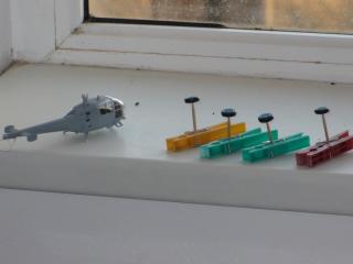

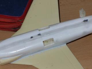

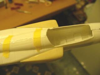

Prima surpriza neplacuta: dupa decupare, marginile celor doua jumatati de fuselaj erau asa de subtiri ca a trebuit sa improvizez ca in imagine pentru a le putea lipi.
  • Imagine atasata: P1040546.jpg
  • Postari: 2091
  • Inregistrat: 22-June 06
Postat 24 December 2007 - 02:55 PM

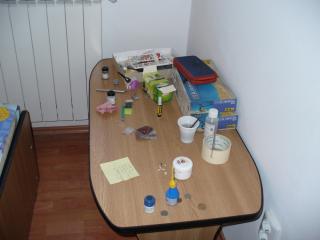

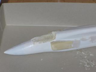

Prizele s-au potrivit destul de bine.
Alta problema: ABS-ul din care a fost facut fuselajul e cam subtirel si a rezultat o structura cam elastica. Am incercat sa remediez lipind pe interior bucati de culee si foi de stiren. Rezultatul nu m-a multumit, asa ca am hotarat sa umplu fuselajul cu spuma poliuretanica de constructii. Am dat gauri suplimentare in fuselaj pentru a lasa spuma sa se umfle in voie. Am avut noroc: umflandu-se, spuma nu a deformat fuselajul, ci a ,,preferat'' sa iasa pe unde ii facusem eu cai de acces :lol:

Da, te asteapta ceva munca! Eu cred ca idea cu spuma nu a fost prea buna! O sa-ti traga rau coada la greutate si spuma nu se prea comporta bine in timp (experienta proprie, ferestre si usi!) Mai bine ramineai la ranforsari.

@Z-mare: am uitat sa mentionez ca i-am pus in bot o ,,portie'' buna de plumbi de pescuit si o ...moneda.

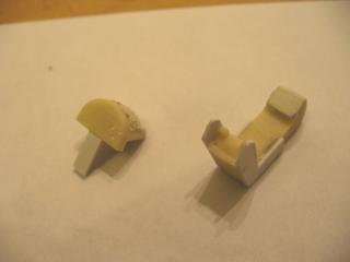

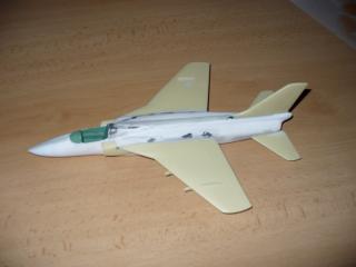

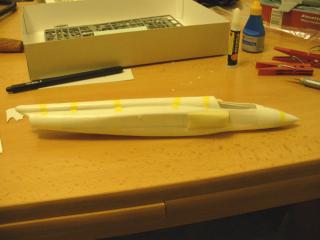

Am mai lucrat un pic la '93: am lipit aripile si am modificat scaunul de catapultare sa semene cu un MB mk 10 (inca nu e gata). De asemenea am inceput lucrul la cockpit.
  • Imagine atasata: P1040562.jpg
  • Imagine atasata: P1040563.jpg

Pana una-alta m-am apucat de decupat locasurile trenului principal, in care am bagat piesele care se vad in imagini. Nu cred ca pentru asta erau date...dar, fara instructiuni, ma apuc sa inventez.

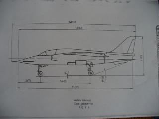

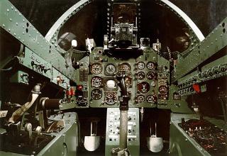

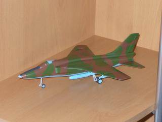

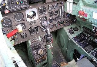

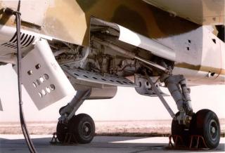

Ca sa nu mai fii nevoit sa inventezi , in ceea ce priveste baia trenului de aterizare principal, ia-o p-asta si vezi ce-i faci...!! Oricum te-ai cam complicat incarcind macheta cu spuma; eu am facut-o si fara cadre de rigidizare si tre' sa-ti spun ca "sta" f.bine!! Daca ai nevoie de poze ale cockpit-ului spune-mi si-ti voi posta. Bafta maxima,Ali. :clapping:
  • Imagine atasata: 51_jpg.jpg

Vreau eu poze!... Daca se poate nu de pe site-ul fabricii, ca pe alea le cam are toata lumea... :clapping:

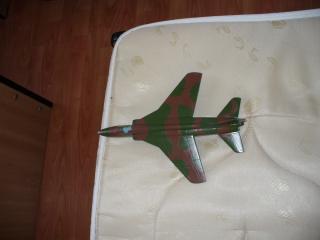

...in caz ca te gandeai sa o postezi pe asta, uite-o de la mine curatata si preparata; ai altele, ceva facut de tine?
  • Imagine atasata: 43_c.jpg

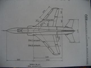

Da, era vorba despre asta ,pe care am desc. de pe "www.incas.ro" impreuna cu asta:
si despre astea doua,pe care nu mai stiu de unde le-am descarcat:
Oricum, de destula vreme ,pe site-ul fabricii nu mai este decit o poza cu IAR-93, care-i un trucaj grosolan ;intrati pe "www.acv.ro" si va ve-ti convinge!!

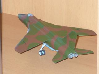

In ceea ce priveste macheta mea de IAR-93 tre' sa-ti spun ca mi-e jena s-o poastez deoarece, pe vremea cind am asamblat-o,n-aveam nimic in afara de adezivul cu care am lipit-o ...si oricum a suferit o "up-gradare",dupa articolul aparut in "Top Gun" nr.3, asa incit nu reproduce un avion ce-a fost operational!! S-ar putea s-o postez dupa ce va iesi din procesul de" RK" ,pe care l-am inceput recent. Despre faptul ca multe dintre poze deja le aveti ,tre' sa-ti spun ca n-am de unde sa stiu ce aveti si ce nu...le descarca cine nu le are si cu asta, basta!! Sanatate maxima!! ALI.
:dribble:
  • Imagine atasata: 40_jpg.jpg
  • Imagine atasata: IAR93_J22_Bord1.jpg
  • Imagine atasata: IAR93_J22_Bord2.jpg

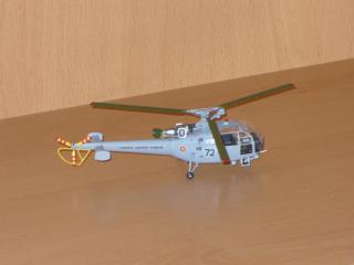

Credeati ca am capitulat?

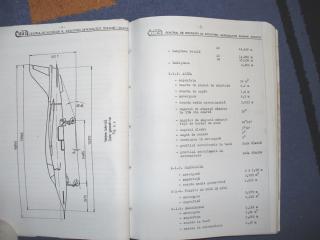

Nu, doar am facut o pauza pentru a strange documentatie.
Setul de 4 ceasloave sunt ale mele acum, celalat inca nu stiu... :friends:
  • Imagine atasata: P1040616.jpg
  • Imagine atasata: P1040617.jpg
